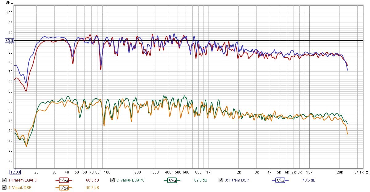

                            Tegin väikse võrdlus mõõtmise kuulamiskohast EQ APO FIR ja DSP IIR filtrite ja korrektsiooni vahel, maha mängisid ka erinevad DAC-id, võimud olid samad. Nivood on pildil nihutatud, nende absoluut numbreid ei maksa tähele panna.
                            Pildi järgi on erinevused üsa väiksed aga kõrvaga on heli iseloom üsna erinev. EQ APO puhul oli kuidagi heli rohkem kõlaritest väljas nii keskele, vasakule parmale kui ka ette ja taha.
                            Lisaks tundus heli kuidagi elusam ja rohkem analoogsem olevat. Ehk potentsiaali nagu oleks, kuigi tämbriliselt nagu pole nii neutraalne kui on DSP.
                            Kas seda põhjustavad FIR filtrid ei tea kindlalt väita aga FIR filtritega on kõlari filtreerimist palju lihtsam teha, igasugune faasidega arvestamine ja kombineerimine ning liitmisvigade kompenseerimine jääb ära kui vähegi õiget tüüpi filtrid valida. FIR variandis on umbes 3 korda vähem filtri elemente kasutuses, bassi otsas isegi veel vähem.
                            EQ APO puhul pidi korraliku täpsusega bassi korrigeerimiseks FIR filtri tap-ide hulga tõstma 160000 peale, mis hakkas CPU-l väikselt üle jõu käima kuna ilmeslt ei oska EQ APO ja Voicemeeter kasutada rohkem kui ühte CPU tuuma korraga. Lõpuks jäin pidama 120000 peale, kesk ja kõrgsageduse puhul saab õnneks palju väiksema arvuga piisavalt täpsed filtrid, need panin 20000 tap-i peal tööle. Ribade viited tuli lisada, et need sünkroonis oleksid, kogu viide on umbes 1,2 sekundit.
