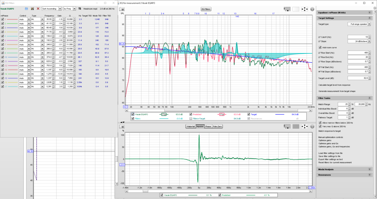

    Kui REWi automaatsets PEQ genereerimist kasutada sis on väga oluline millise ASK peale lasta REW häälestada. Lisatud pildil on see kui "Target", mujal REWis on selle nimi "Hause Curve".
    Tehnilisel t on asi REWis üsna konkreetne aga see, milline see target peab olema, ollakse üsna erineval arvamusel ja lisaks sellele sõltub see ka ruumist, milles kuulamine toimub. Mina olen kasutanud lähedast BBC soovitusele, kus 20Hz ja 20kHz nivoode vahe on umbes 7-8 dB. Kasutatakse aga kõiki variante vahemikus 0 kuni 10dB.
    Panen pildi ka REW EQ genereerimisest. rePhase jaoks on võimalik 17 erinevat PEQ elementi lasta genereerida. REW oskab automatselt genereerida ainult amplituudi silumise PEQ-sid, faas tuleb käsitsi sirgeks ajada. Faasi korrigeerimiseks aga peab mõõtmisi mõistlikuse piires keskmistama ja filtreerima, kuna selliseid faasikõikumisi, mis ühe mõõtmisega saab ei ole võimalik ja mõtet kompenseerida.
