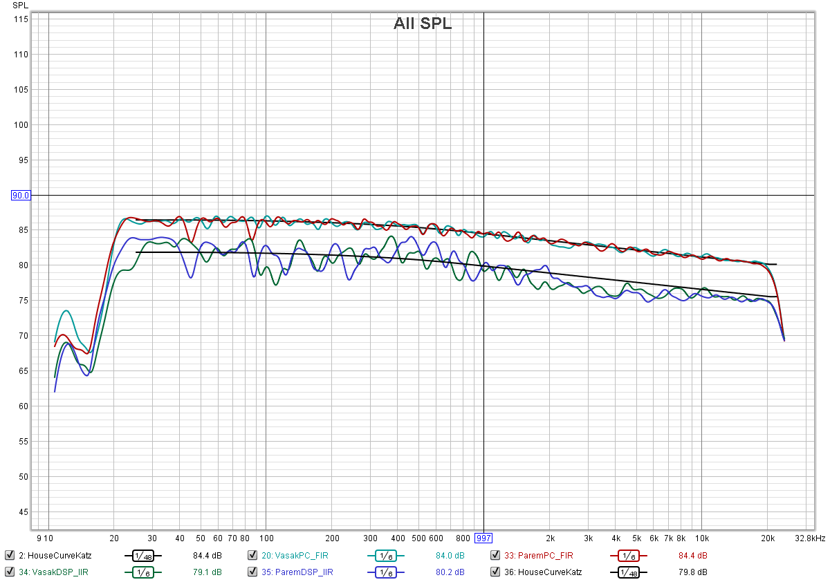

                  Üks pilt veel, kus arvuti FIR ja vana DSP IIR samas graafikus. See ei näita muidugi kogu tõde aga natuke annab aimu mida REW-i PEQ optimeerimisega ja rePhase praktikas pea piiramatu PEQ elementide hulgaga teha saab.
                  House Curve on Bob Katzi välja pakutu. DSP variandis ei ole otseselt seda järgitud vaid kõrva ja tunde järgi korrigeeritud aga on natuke sarnane tulnud kogemata. Kokku langevuse tõttu võiks nagu arvata, et see kõver pole mitte juhuslikult just selline.
                  Suure hulga korrektsioonide lisamine suurendas ka ringingut, kuna kasutasin minimaalfaasi PEQ elemente mitte lineaarfaasi PEQ elemente, siis suurenes küll ainult postringing, mida ruumi heli hilistumine ja kaja maskeerivad aga siin on mõtte koht. Kas parem on muhkude ja lohkudeta ASK või vähene post ringing? Mõlemat korraga füüsika seadused ei luba. Mõlemat korraga lubab ainult ruumi akustika ümber tegemine nii, et ruumi muhke ja lohke ASK-s ei oleks, siis ei peaks PEQ korrektsioone kasutama ja ei oleks ka postringingut, preringingut on nagunii minimaalset.

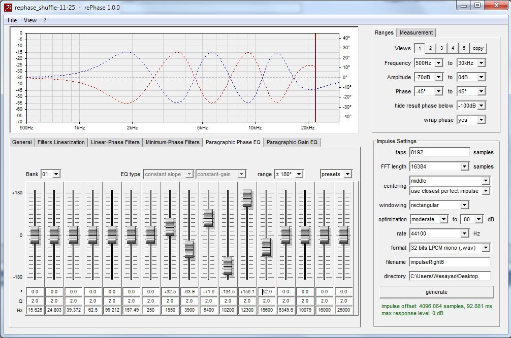

                      FIR filtritega saab oluliselt vähendada ka ruumis kuulamiskohas stereokõlaritega tekkivat vasak-parem ülekostvust, mis tekitab kammfiltri efekti helile, mis kuulaja kõrvadesse jõuab
                      Selleks nihutatakse vasaku ja parem kanali faase ülevalpool 1 kH umbes selliselt. Teha saab seda aga ainult FIR filtritega ja enne on mõistlik kõlarite faasikarakteristik enam vähem sirgeks ajada selle sama FIR filtriga. rePhae FIR filtrite valikus on see sisse ehitatud valmis konfiguratsioonina.
                      Click image for larger version  Name:	rephase25.jpg Views:	0 Size:	166,3 KB ID:	1112833
                      Kammfilter kõrvale kõige tundlikumas ribas väheneb oluliselt ja ainult vasakut või paremat kanalit kuulates ASK ei muutu üldse.
                      Proovisin ära ja asi täitsa töötab aga ma pole kindel, et see alati ja igal juhul heli paremaks teeb. Ilmselt on paremate plaatide puhul juba miksimisel ülekostvusega mingil määral arvestatud ja selline kammfiltri silumine keerab ASK tegelikult selliseks nagu see stuudios mõeldud ei olnud.
                      Igal juhul on see palju parem kui samal eesmärgil tehtud RACE, mis heli kohe põhjalikult ära rikub.

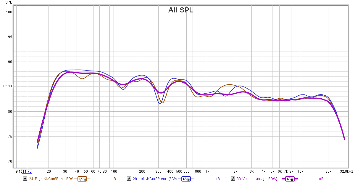

                        Panen ühe reaalse mõõtmise pildi ka sellest ülekostvuse ellimineerimisest.

                        Amplituudis sellised
