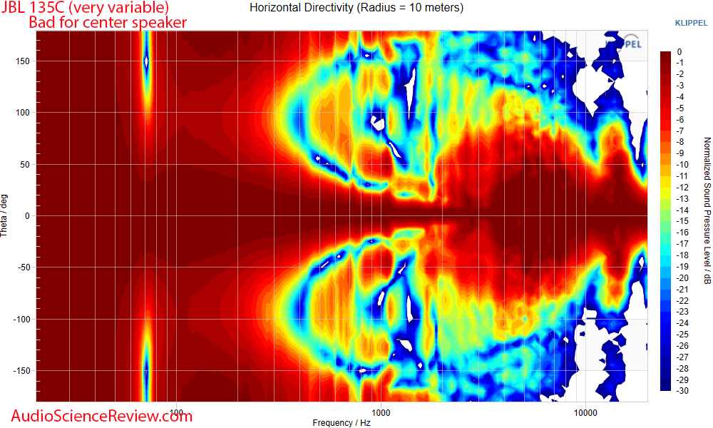

            Ühe väga halva näite võiks ka panna, seal peaaegu muud ei olegi kui ainult kammfilter.

              Genelec pole kuskilt otsast tavaline. Tavalised kõlarid on soundshopis.
                Siin on mittetavaline OB ja tavaline mitte-OB kõlar.
                  Läksin olavsu1 kommentaari peale ka vaatama et mis kõlarid need on. No üks on ju tõepoolest stuudiokõlari tipp-inseneering ja teine on ju selle poolest väga eriline et tal on suur hulk elemente kuulaja suhtes pikali.
