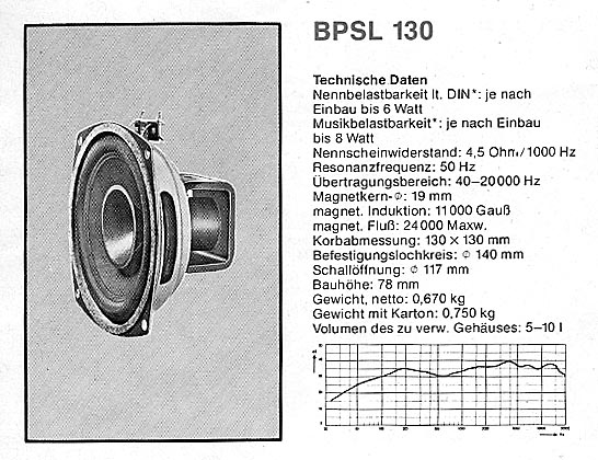

      Loodan, et teema autor ei pahanda kui ma sarnase küsimusega teema hõivan.
      Nimelt sain mõned valjuhääldid millel puudub igasugune markeering ning seetõttu pole suutnud nende kohta ka infot leida.
      Pildile klikkides avaneb suurem pilt.
      Tänud inimesele kes vastamiseks aega leiab.

              Vs: Mis valjuhäälditega on tegu?
              Kas need pole mitte translatsioonisüsteemidele toodetud valjuhääldid? Klemmliist viitab et tegu võib olla väikeseeriaga, samasugust klemmliistu kasutas RET Estonia oma katsemudelitel ja RRR Radiotehnika oma suurekorvilistel mudelitel. Ma pigem panustakski RRR töö peale.
              Takistus milline?
                Mõõdu poolest sama mis Beag HX 125 ehk siis lõdvik äärest-ääreni 117mm. Takistus seal seitsme oomi kandis.

                        Arvan, et suutsin valjuhääldi lõpuks tuvastada (googledades Beag HX125 sattusin juhuslikult väga sarnase välimusega valjuhääldi pildile).
