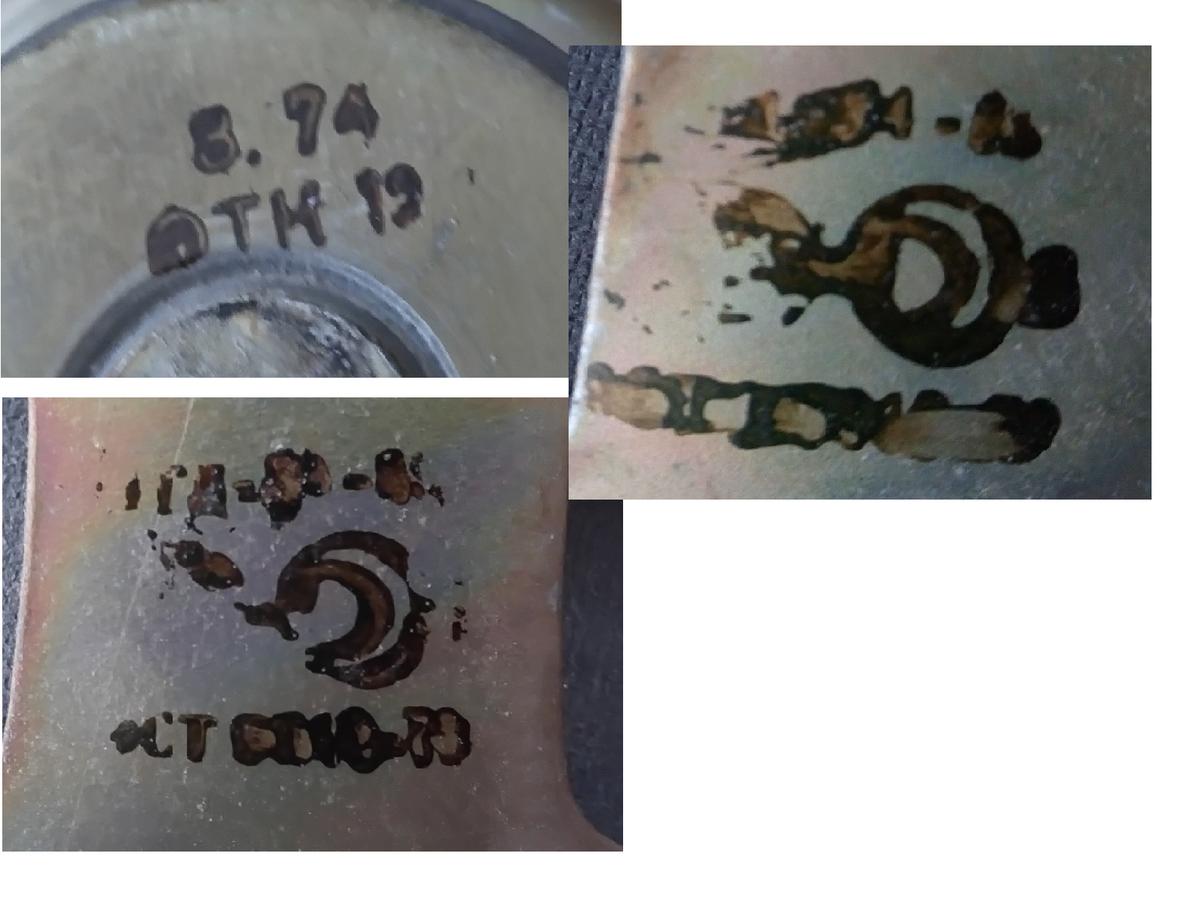

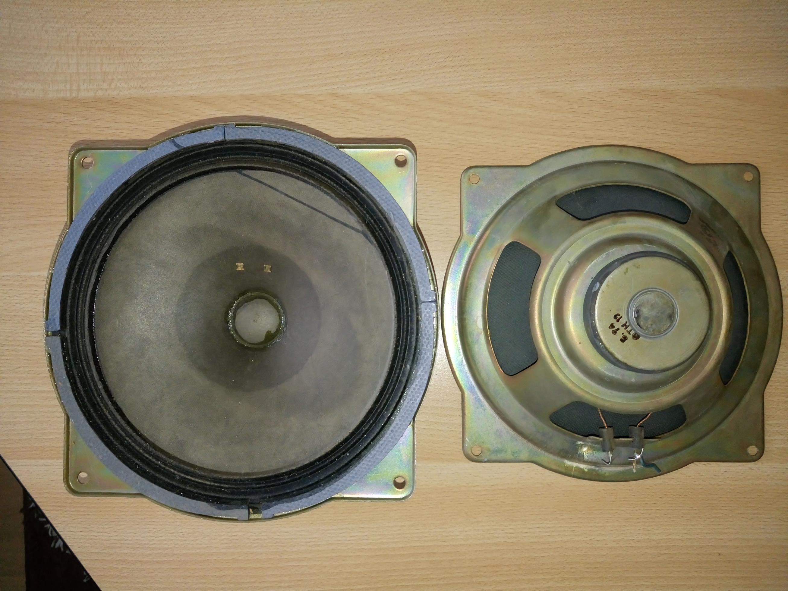

          Sellised isendid, pärit peaksid olema Rigonda 102-est, kuigi Rigonda skeemil on 4GD-28 valjuhääldid ja minu omad ei tundu 4GD-28 olevat.
          Ühel on tempel peaaegu loetav ja tundub olevat 4GD-34-65? Testriga mõõtes näitab takistuseks umbes 4 oomi.
          Kellelgi leidub äkki infot nende valjuhääldite kohta.
          Kas riiulikõlareid kannatab nendest teha? (kõrgemat otsa toetaks paber-tweeter).

            Väga vanal ajal olid vist 4GD4? Head, võimekad kesksagedused, minumeelest paremad, kui 28-d. Proovi lahtises kastis, alla 80 Hz ei tule vist suurt midagi.

              See pole päris õige. Need on lairiba valjuhääldid.
              Need 4GD-35-65 olid mu kõige esimeste inverter kõlarite madal ots. kõrget otsa mängisd ovaalid, mis käisid läbi 1 mikrofaradise kondeka. faasinverteriteks kaks lühikest õllepurki.
              Minujaoks jätkus kõike. Kvaliteet oli neil seinast seina. Leidus selliseid millel oli juba tehases magnetpiluvahele sattunud tolm kaasas.
              Riiuli kõlarisse ei passi. kast tuleb kaunus kolakas. Kantata 204 raadio, kus sama valjukas sees, on ka kaunis suur kobakas.
              Aga puruvaesemehe põranda kõlari saab küll.

                Kantata 204 raadios oli robustsem, 3GD.. ilma tolmukuplita, ja tema Fs võiski jääda 80Hz juurde. Olen proovinud mahutada 4GD35 ja 38, no ei mahu.

                  Tänud vastuste eest. Infot tuli küll seinast-seina aga midagi kõrva taha panna ikka. Ja selge see, et vaese mehe asjadega tegu.
                  Kuna mul nö. musta materjali on, siis võiks lahtist kasti proovida, kui nt 70-80 Hz oleks alumine ots, siis vast oleks ok isegi.
                  Mis kasti mõõdud (maht) olla võiks?
                    Vs: Mis valjuhäälditega on tegu?
                    Lahtisel kastil pole maht põhimõtteliselt oluline: esipaneeli suurus,+ kasti sügavus peaks välistama esi ja tagalaine vastandfaasis kokkusattumise. See määrab alumise piiri. Paarisaja Hz juures aitab ka kingakarp.

                        Küllap siis pandi vabrikus jälle seda mida võtta oli tootmisplaani täitmiseks. Tõe poolest tark raamat väidab et oli 4GD28.
                          4ГД-28 oli ümmargune.
                          4ГД-34 on teise magnetiga:
                          http://www.tornadoacoustics.ru/_fr/2/5444543.jpg
                          4ГД-35 vanem variant (uuel on korv veidi erinev):
                          http://www.tornadoacoustics.ru/_fr/2/4306778.jpg

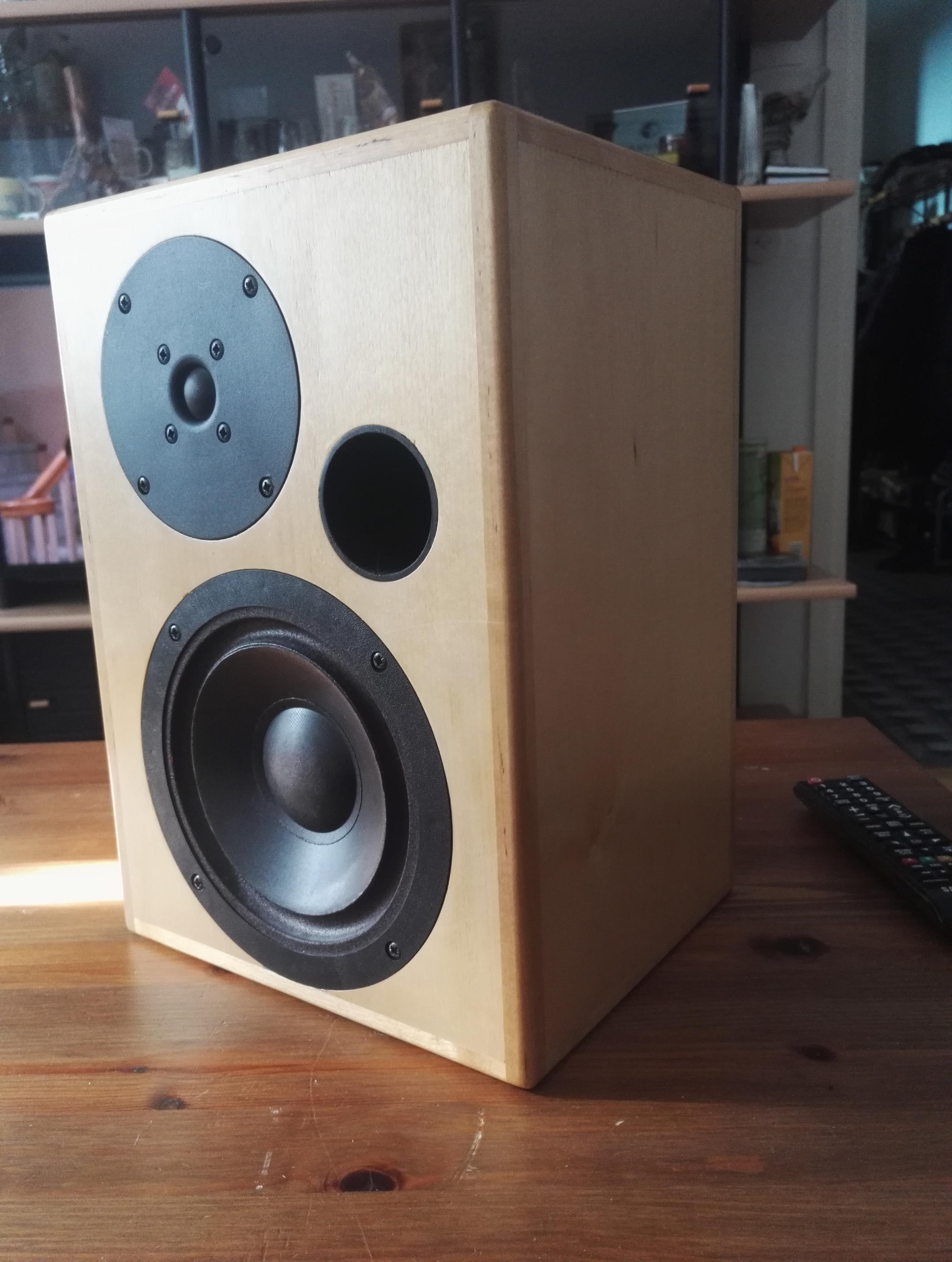

                            Lohistaks vana teema taaskord päevavalgele ja küsiks, et mis eeldatavalt Audese (ja mille kloonid nad olla võiks, Audes 105K?) madalsagedus valjuhääldiga võib tegu olla? Kõlarid hetkel teisel pool lahte seega ise kruvikaga kallale ei pääse seega sooviks siinsete pädevamate arvamusi.

                              Mul olid ka ühed kellegi DIY kõlarid, valjukas nägi väga sarnane välja ja oli Seas P17REX. Aga vaevalt, et samad on. Aga ehk midagi sinna kanti? Samas kui Audesed, siis ei usu.
                                Kui ta Seas (Custom) ei ole, on ta ilmset 40W63-8 korvile tehtud, läti RRR's tehtud mebraaniga millega Audes kuigi rahul polnud kuna eri eksemplaride vahel olid liiga suured kõikumised. Aga Radiotehnika tselluloos oli hallikam kui pildilt tundub, nii et kui keegi pole neid üle võõbanud, siis ei pruugi läti mebraaniga olla. See katsetus oli Audesel kuskil 1998 kandis, kuid nad proovisid ka Peterburist memraane hankida tollal, äkki on midagi sellest suunast...
                                Kõrged on ka sellest ajast, 10T20-8, 0,8" kuppliga.
