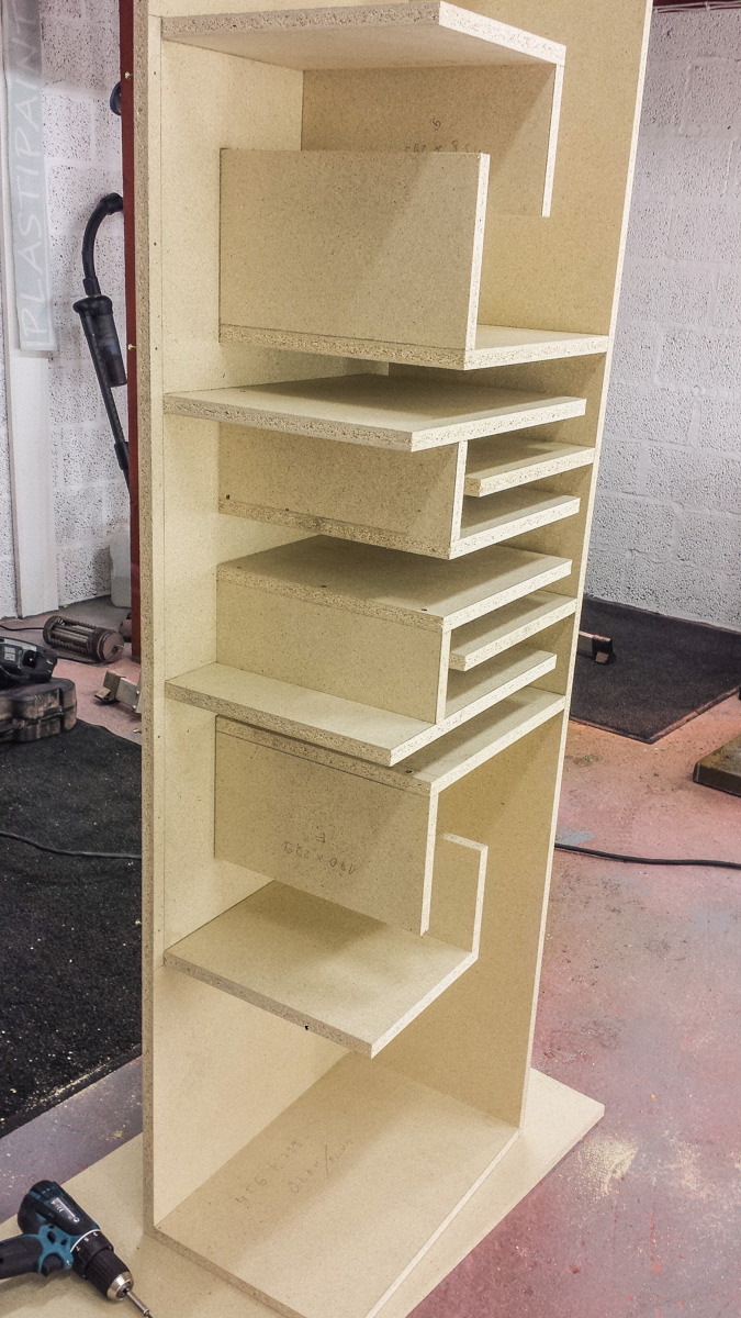

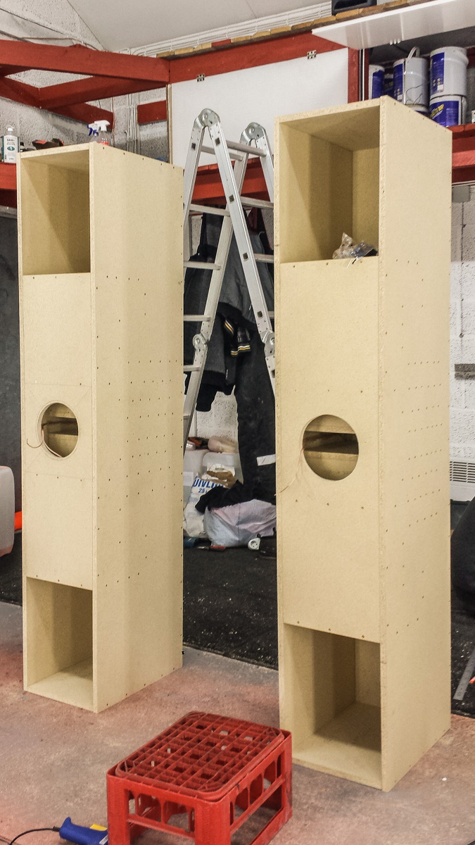

Ma siin vahepeal tegin ühele 12" basskõlarile inventerkasti... ajutine kast
Oleks ilus kast oleks ilus heli aga praegu on asjaga nii et eeskõlarid mängivad enam vähem siledalt 50Hz-ini ja sealt maalt kuni 33Hz-ini saab siis basskõlar ilusti ilma erilise languseta hakkama.

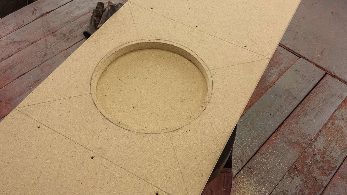

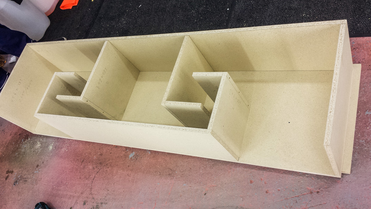

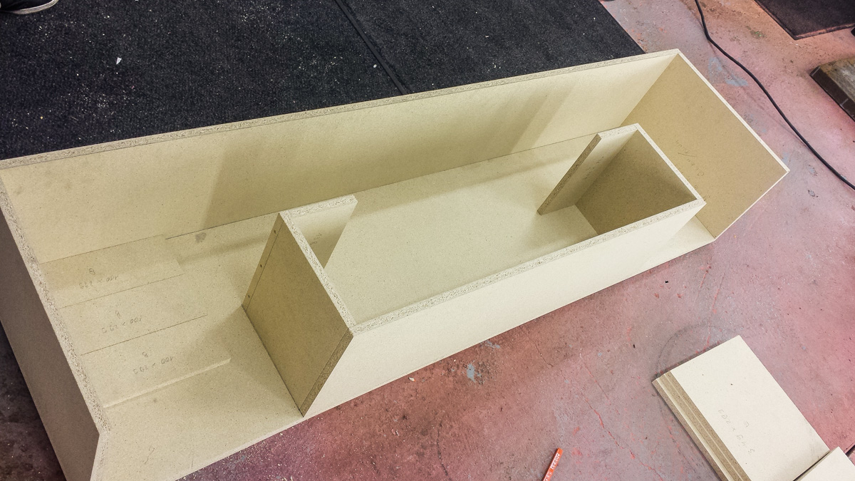

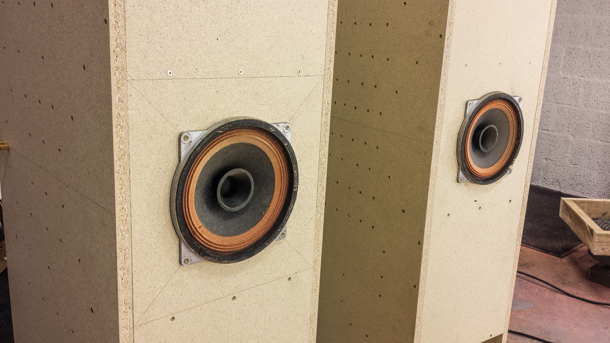

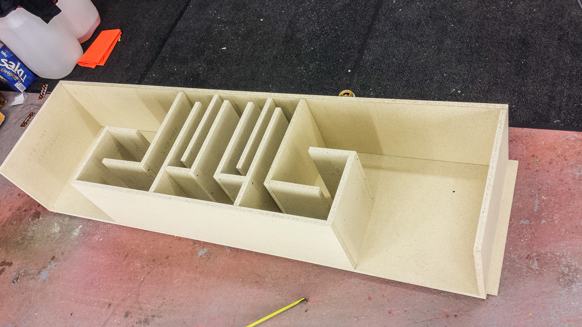

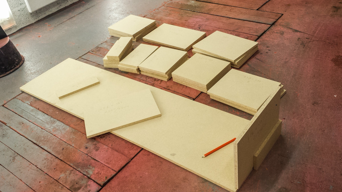

Kast tehtud 22mm OSB plaadist, pehme aga toestusega sai päris tugevaks.

ssb, väga ilusad kastid! Nagu mõni proff oleks need ehitanud.
