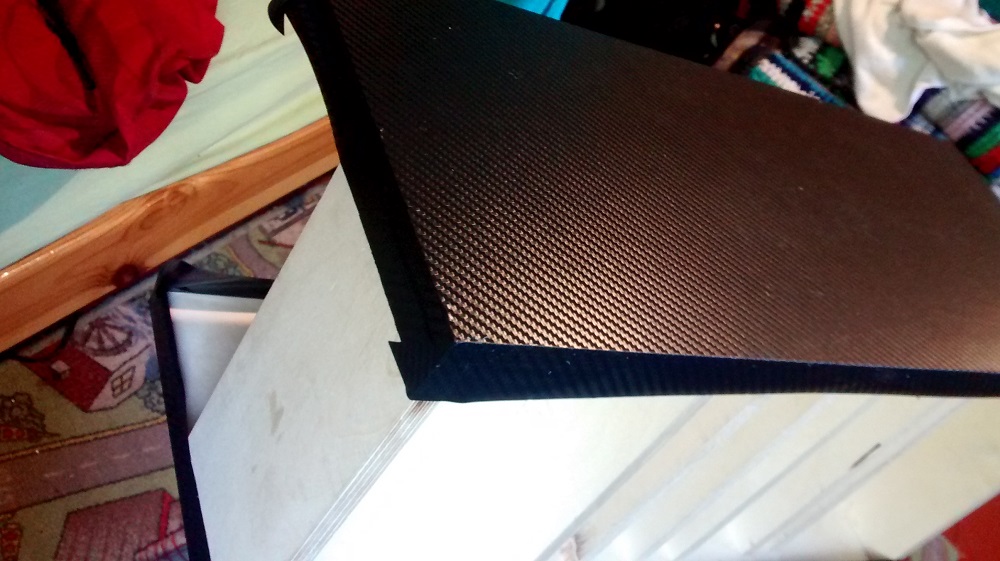

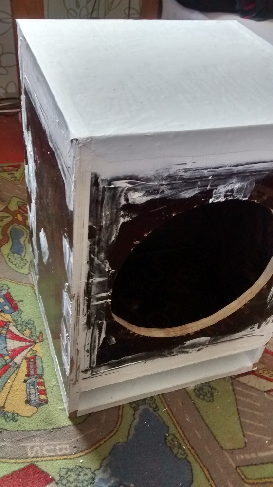

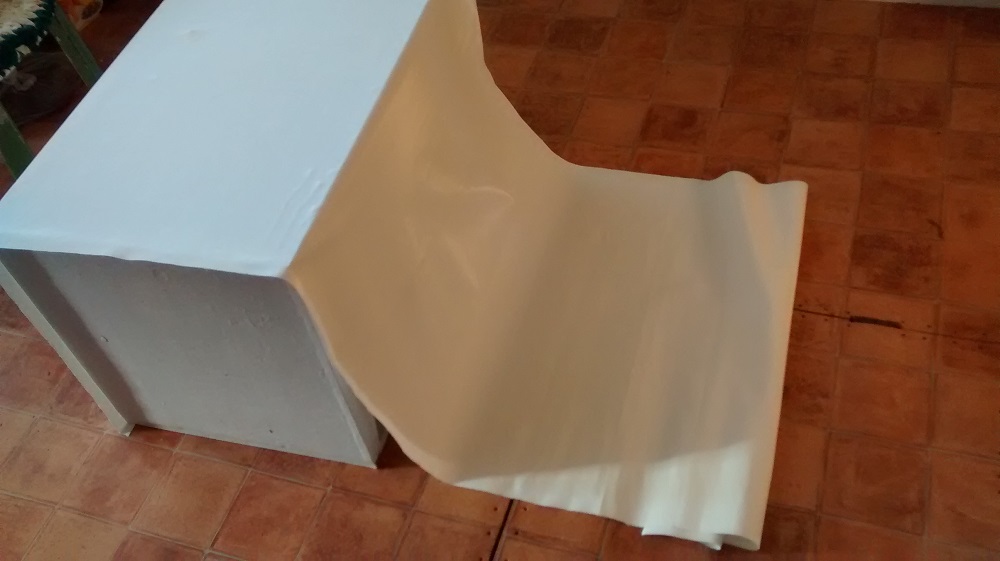

    Ostsin endale kunagi hurraaga hea hinnaga Signat rage 12'ne. Kasti temal polnud. Kasti valmistasin veidi räsitud 2 cm paksusest veekindlast vineerist töökojas. Äärmiselt stabiilne sai, aga selle valmimisest kahjuks pilte pole.

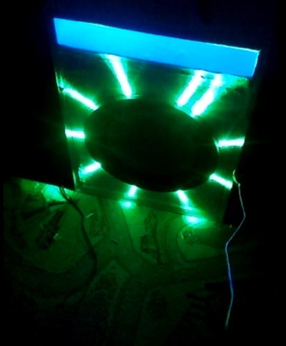

    Kuna külge said ühendatud LED'id, siis valisin kasti katmiseks midagi heledat ja läikivat, et LED'i efekt veelgi paremini esile tuleks. kanga poest leitsingi valget värvi, pehme ja veidi vakstut meenutava materjali.

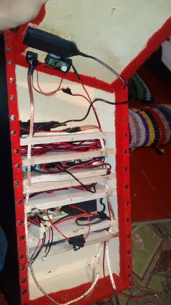

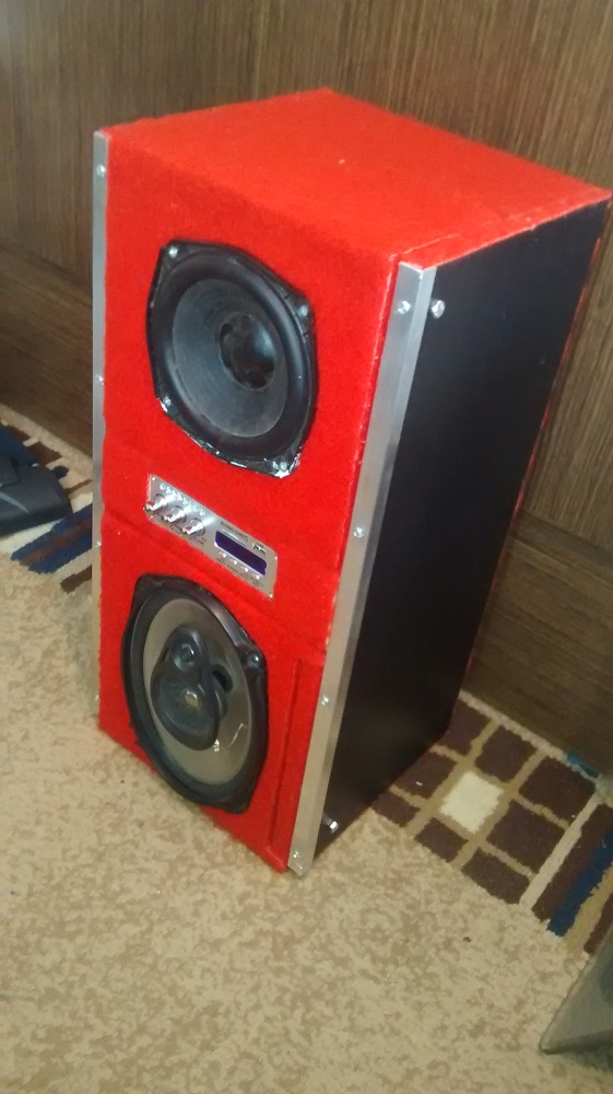

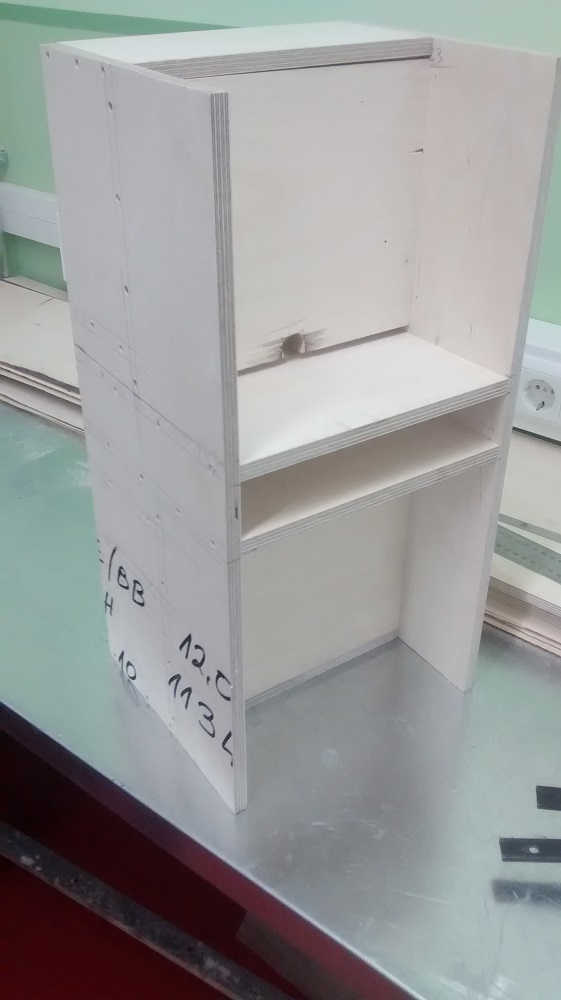

      Täna õhtul lõpetasin ühe veidi mahukama projekti. Tegemist on boomboxiga. Kaasaskantav, akuga helisüsteem. Puitmaterjalina kasutasin 1.2 cm vineeri.
      Paigaldasin erinevate komponentide jaoks "riiulid".
      Aku laadimissüsteem nõuab ühte, helivõimendi teist
      ja kahe kõlari kaabli tarvis veel kaks. Nii näeb välja
      nagu plaadiriiul.

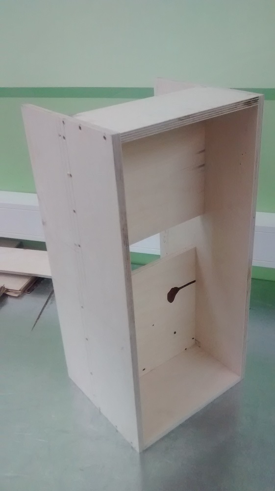

      Eestvaade, kuhu jäävad kõlarid ja võim.

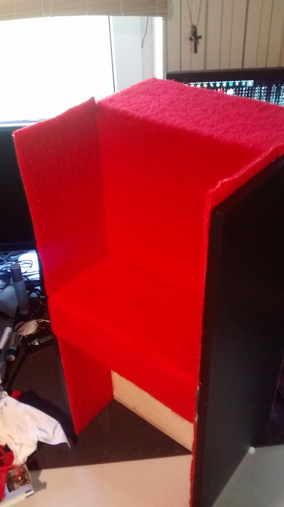

      Ülejäänud osad katsin villase punase riidega. punasega
      just seepärast, et võimalikult silmapaistev oleks.
      Kõlarid said omale samuti punast värvi katte.

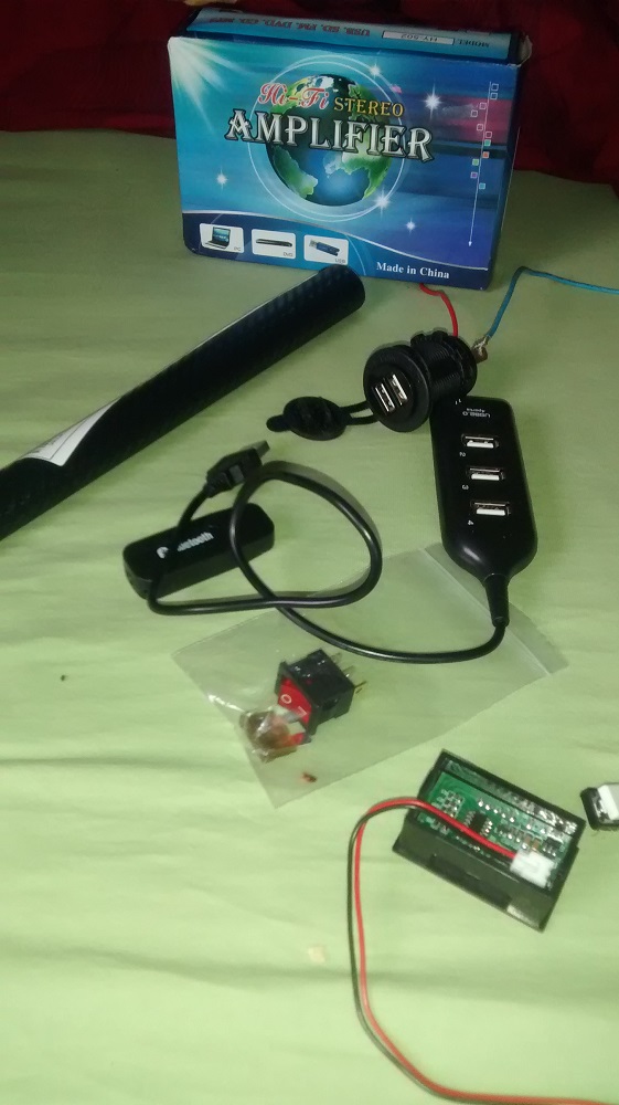

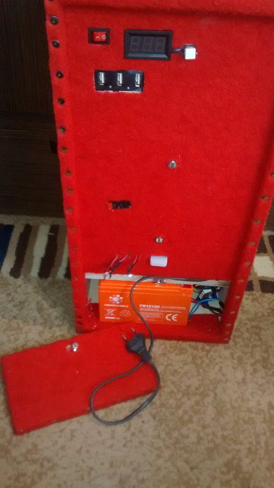

      Kui juba sellise huvitava asja tegemiseks läks,
      siis mõtlesin et miks mitte mõningaid pisividinaid
      lisada. Näiteks USB augud, lõkke ääres on rautselt
      vaja telefoni laadida. Selleks oli tarvis veel midagi,
      mis 12V ültse 5V teeb. siis selline tore asi, mille saab
      bluetooth'ga ära ühenda ning siis edastab mp3
      line kaudu muusika võimu. Soovib ainut usb toidet.
      siis on kindlasti vaja midagi mis näitab aku pinget,
      et mõista kui täis aku on.
      Kogu kupatuse sisse paigutamine nõudis
      ka pool päeva.

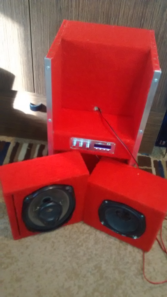

      Kõlarid on eraldi kogukupatusest sellepärast, et neid veidi paremini seltskonna vahele paigutada. Üks ühele poole lõket, teine teisele poole. Paksu ja pehme riide tõttu on kõlarikastid oma augus üsna stabiilselt, seega kinnituseks on vaid kaks polti, mida saab hõlpsasti Näppudega maha keerata.
      Lõpptulemusega olen igati rahul. Vinge asi võtta kaasa kuskile privaatsele grillimisele. Tänane viimane lihv olid veel need kaks hõbedakarva liistu, mida pildil näha ning halli värvi metallist sang, mida pilti tehes veel kahjuks polnud.

        Väga äge ja innovaataline projekt.
        Tahaks küsida, et kui kõlarid tagasi suurekasti vahele tõstad, kas kaablid topid näpuga sinna auku tagasi või jäävad kõlari ja suure kasti vahele?
        Päris vinge oleks kui kõlari kaablid töötaks nagu tolmuimeja toitekaabel. Vajutad nuppu või sikutad korra ja imeb ise kaabli suurekasti taha peitu läbi selle väikese augu.
          Vs: Kui said uue kõlariprojektiga hakkama...
          Ja tulekustuti sobiks lahendada hästi sinna selle punase riidega. Seda enam et lõkke juurde pannakse. Ilma naljata, lõkkest tuleb sädemeid ja asi see riiet põlema pole panna. Eile just sattusin rääkima ühe mehega kellel läks hukka kaks varikatust mis asusid lõkkest julgelt 20m kaugusel...
            Mõtlesin küll sellise süsteemi peale, nagu tolmuimejal on, aga ei leidnud ühtegi sobivat, mis samas ka ruumi ei võtaks. Näpuga ei ole vaja just ajada seda juhet sisse, kui teda lihtsalt tagant kergelt aidata siis ta läheb üsna hõlpsasti sinna sisse.
            Teadagi tõesti riie süttib kergelt, aga mis sinna teha. Saatuse tahtel läheb, ja kui ei lähe on veel parem.

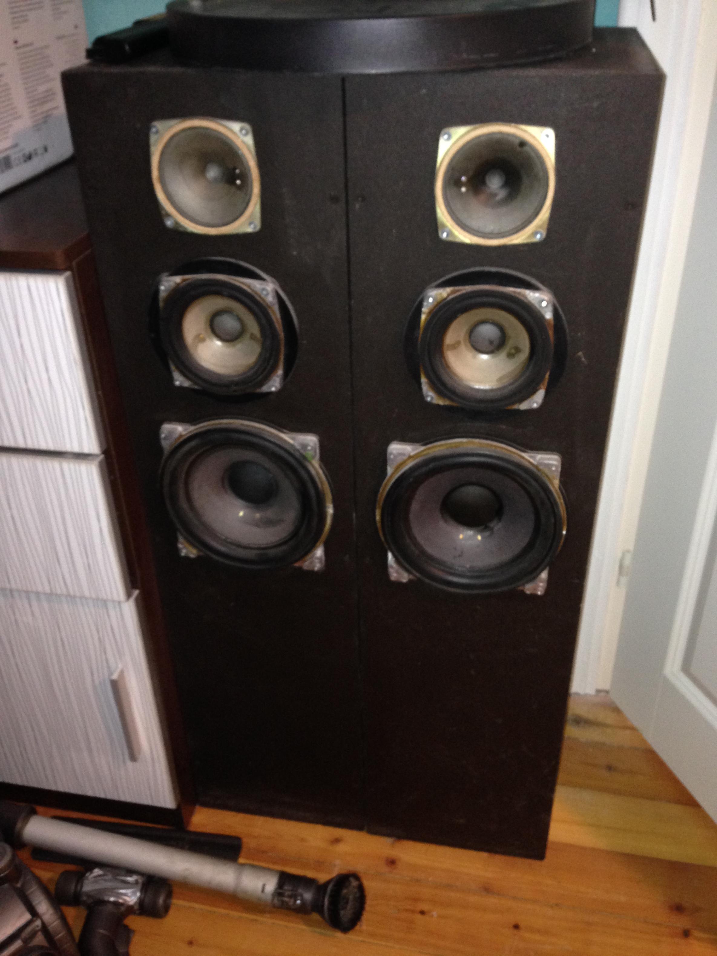

                Taastasin ühed tagasihoidlikumad nõuka kõlarid
                Blog diyaudio, diy, audiophile, classic audio, vintage audio, estonia, radiotehnika, technics, pioneer, hitachi, kõlarid, helitehnika, võimendi
                TFK Audio
                #tfkaudio
                http://www.facebook.com/tfkaudio/
                http://tfkaudio.blogspot.com/
                - Audioblogi, projektid jms.
                On kahte sorti inimesi - Ühed, kellele meeldib Loudness ja teised, kellele ei meeldi.
                  Taastamisest on asi edasi läinud märgatavalt .
                  Mida panin blogis tähele: et tagaseina perforatsioonist läheb kõik hea heli kaduma...
                  Selle perforatsiooni mõte oli vabastada valjuhääldi kompressioonimoonutusest, mille sa nüüd edukalt "taastasid". Kui vaadata BG-17 parameetreid siis nähtub sealt et ega ta väga häppi ei ole "closed box" tarastuse üle. Võiksid mõelda katsetamisele, et teed muudetava sulgumisega tagaseina ja uurid selle mõju helile. Seejuures on ka paigutus oluline - et mitte vastu seina ei paigutaks. Päris suletud kastis muutub tavaline papp pehmeks ja hakkab lihtsalt moonutama. Senise demfeerimismaterjali saad suures osas säiltada, nii ongi parem kui kast on poolavatud aga samas peegeldused summutatud.

                    Huvitav mõte. Ta muutub põhimõttelt siis ju inverterkastiks, ehk see katsetus oleks nagu inverterava häälestus?

                      Mitte päris inverterkast, aga midagi inverteri ja OB vahepealset. Perforatsioon toimib mõneti tõesti kui Helmholtzi resonaator. Inverteerimine kui selline tähendab millegi ümberkeeramist. Kõlari puhul on selleks helilaine faas. Konkreetses kõlaris aga faasi ju ei pöörata kui avad on tagaküljel.
                        Nii, viisin end Q faktoriga uuesti kurssi ja tõesti avatum kast võiks parameetrite järgi paremini sobida. Katsetan millalgi järgi, äkki läheb madal ots ilusamaks. Aitäh info eest
