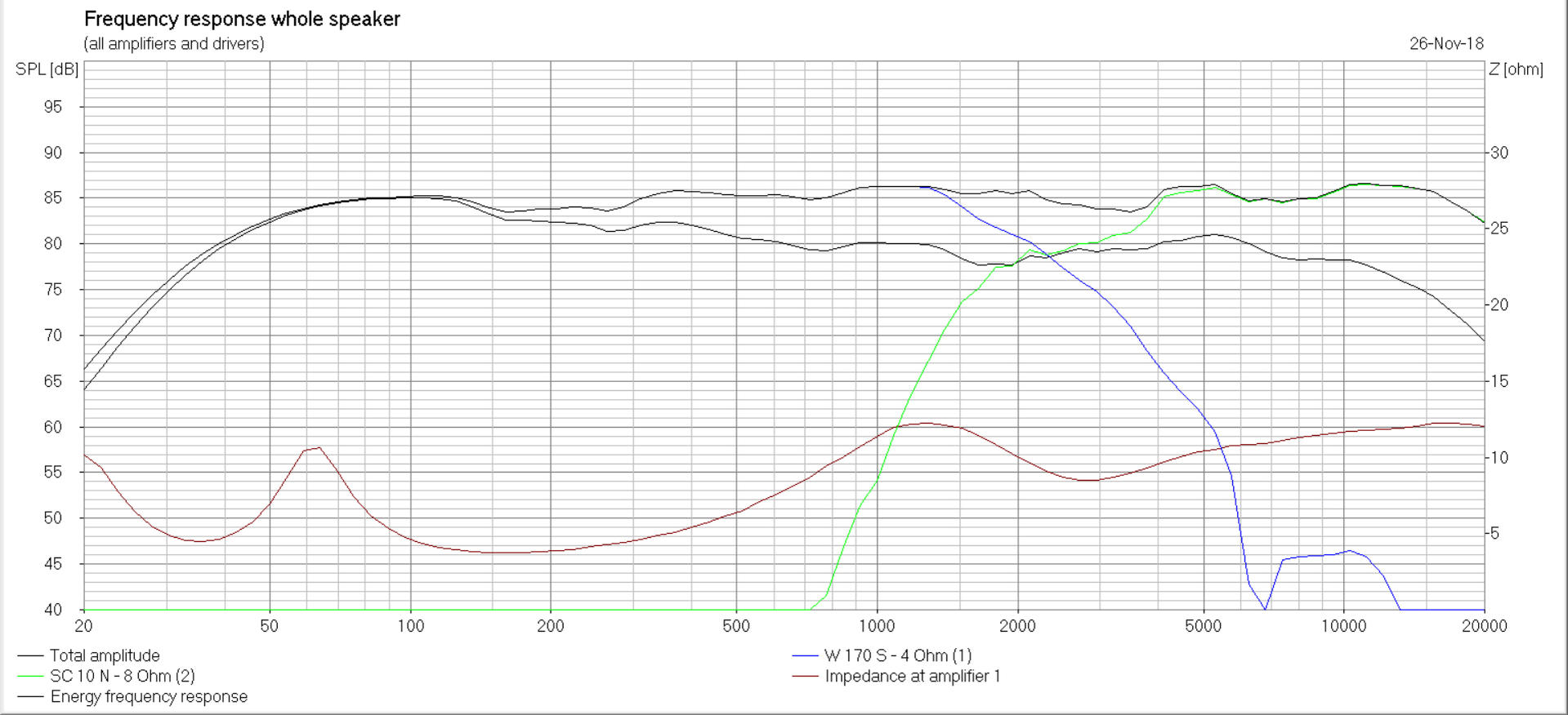

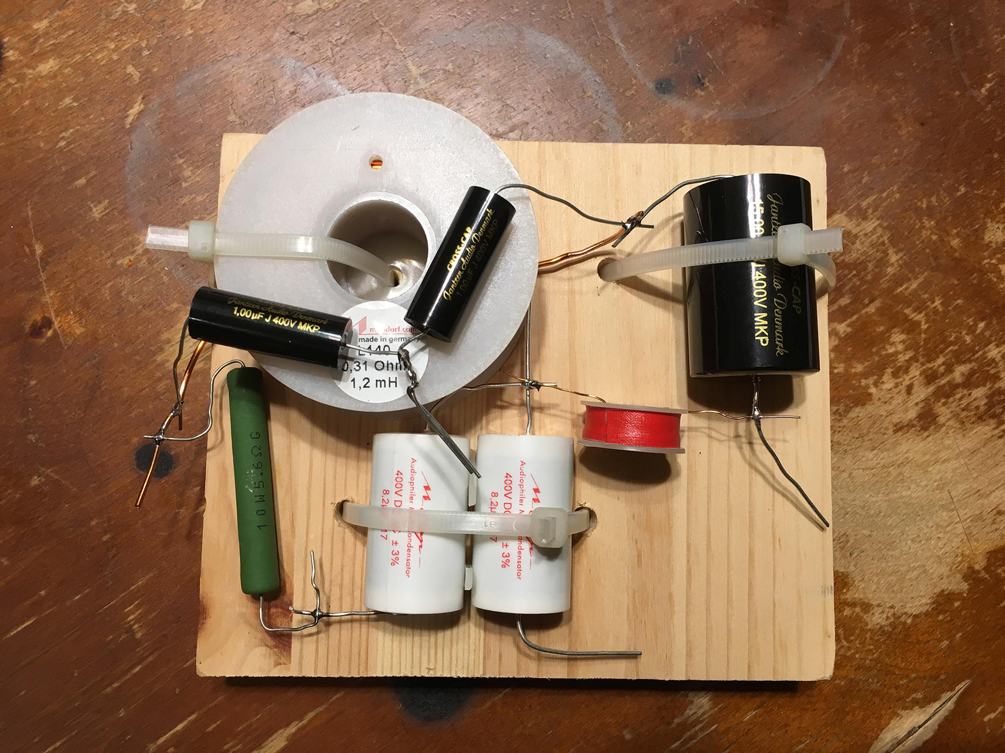

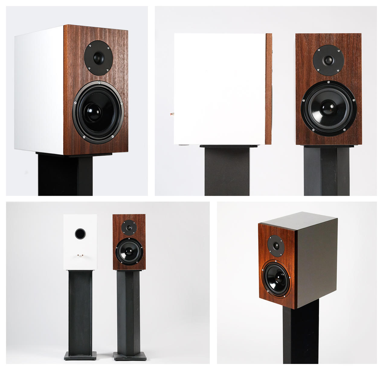

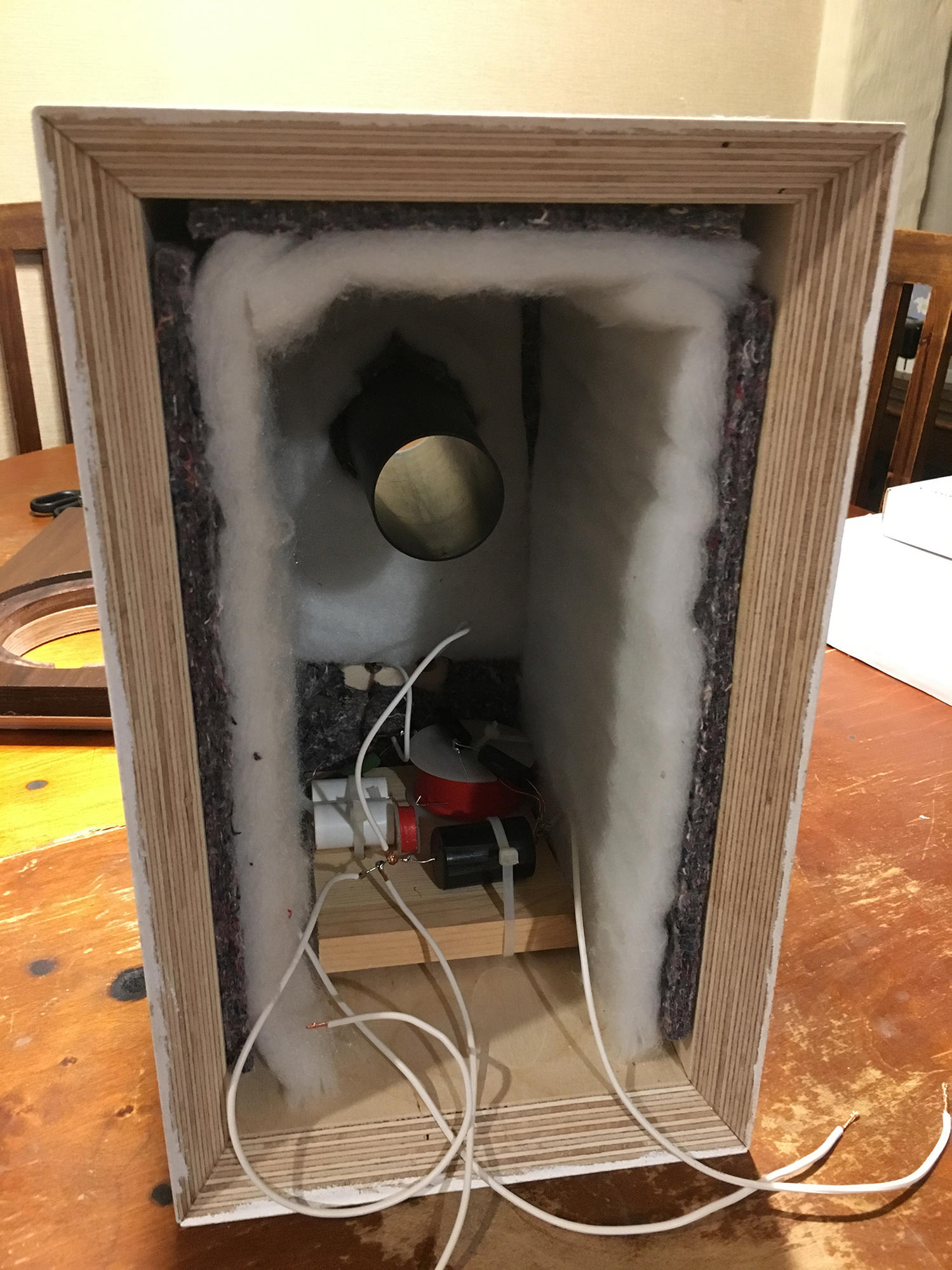

    Tervist kõigile! Jagan ka enda esimete kõlarite ehitamise kogemust. Visaton Alto ll variatsioon, W 170S-4 ja SC-10N-8 valjukatega. Filtri põhja vist leidsin kusagilt välismaa foorumite sügavustest ning võimalik, et ise veidi ka Boxsimis timmisin - päris täpselt ei mäleta. Kuna leiba teenin fotograafina, siis tegin endale ka mõned kenamad pildid kui lihtsalt telefoni klõpsud.
    Mõte kõlareid ise ehitada tuli 2017 sügisel. Õppimis- ja uurimustöö protsess oli väga pikk. Mida rohkem lugesin, seda rohkem mõistsin kui keeruline kogu see ettevõtmine tegelikult on, eriti seepärast, et alustasin täiesti nullist. Ma isegi ei teadnud, et kõlarite sees on filtrid või mis need üldse teevad. Veel enam hirmutas mõte, et mingi hetk pean need poolid, kondekad ja resistorid ise kokku jootma ja ka tegelikult aru saama, mida ma teen.
    Teadsin üsna alguses, et ma ei taha teha tavalisi, võib-olla isegi veidi igavaid musta värvi kaste, vaid midagi kenamat. Tahtsin kõlari esipaneeli teha täispuidust. Otsisin selle kohta infot ja põhimõtteliselt kõik postitused erinevates foorumites ütlesid, et seda ei tasu teha, kuna õhuniiskuse muutudes hakkab puit kaarduma ja painduma ning võib lõhki minna. Mina aga ei jätnud jonni ja kuidagi jõudsin lahenduseni, mille ka ellu viisin. Tegin topeltpaneeli. Täispuidu külge liimisin sama mõõtudega ning avadega vineerdetaili ning kinnitasin veel ka kruvidega. Kahjuks ma kasti kokkupanemisel sellest fotosid ei teinud. Kõlarid valmisid 2018 augustis ja praeguseni on kõik tip-top.

    Kuna mul endal puuduvad vajaminevad tööriistad või ligipääs mõnele töökojale, siis lasin detailid CNC Stuudios valmis lõigata - 18mm vineer ja 22mm pähklipuu.
    Muusikat kuulan läbi sülearvuti, Chord Mojo ning 1977 Kenwood KA-7100 võimu. Helist niipalju, et kui ma kuulan oma Wharfedale Emerald 97 mk4 põrandakõlareid, siis nende helipilt on natuke avaram, soojem, kõrgeid mängib selgemini. Samas minu omad mängivad bassinoote veidi puhtamalt ja täpsemalt. Üllatusin kui madalaid bassinoote suudab kenasti välja mängida. Loomulikult põrandakõlarid astuvad tunduvalt sügavamale, aga ma olin enda kõlarite suutlikusest üllatunud. Kasti litraaž sai minu meelest umbes 20 liitrit.

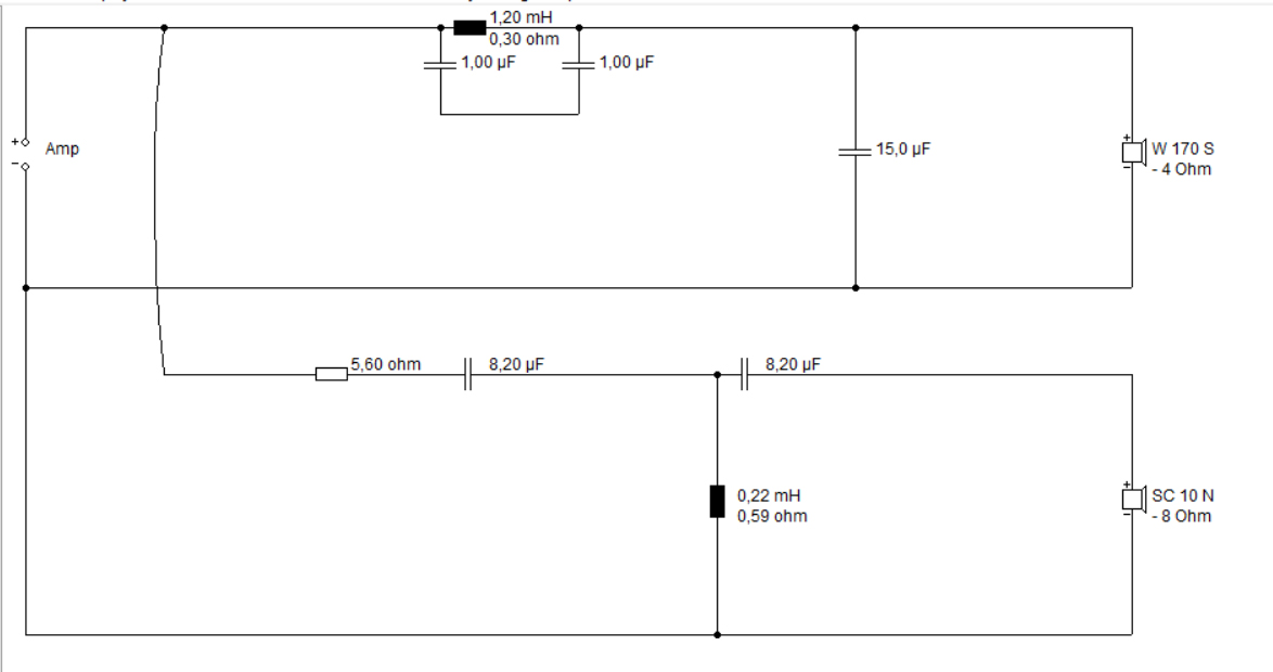

        Filtri joonis tundub vigane, madalpääs filter on kõrgetele lühises.

            Ongi lühises, filtri fotol on ka bassika pooliga kahe kondeka jada ühendus paralleelis nagu jooniselgi.
              Vs: Kui said uue kõlariprojektiga hakkama...
              Ehk siis kas ma peaksin need kaks 1uF kondekat bassi pooli küljest eemaldama? Boxsimis näitab muidu antud lahendus ka otsest mõju - bassi valjuka äralangemine muutub järsemaks, justkui oleks suurema järgu filter. Selline lahendus oli sellel väljamaa foorumist leitud filtriskeemis.
              Kui ta praegu lühises on, kas peale kondekate eemaldamist peaks/võiks helipilt ka paremaks muutuma? Sest praegu muusikat kuulates ei tundu, et midagi valesti oleks.

                See on see koht, kus õige tulemuse saab katsetades ja oma kõrvadega nõupidades. Taolist lülitust on nähtud amplituudi korrektorites. (sul ongi sinna korrektor tehtud, kus takisti on ära jäetud ja sagedusfiltrit polegi) Neid lülitusi kasutatakse juhul kui mõni valjuhääldi kipub mingis sagedusvahemikus teistest üle karjuma.
                Amplituudikorrektori moodustavad elemendid L1, C1, R1, L2, C2, R2. C3 ja R3 on juba üks teine lülitus, mis valjuhääldi induktiivsust kompenseerib.
                Selle kõlari õige skeem on visatoni lehel olemas.

                  See on Caueri topoloogia (a.k.a elliptiline filter) üks variatsioon, kõrgetel sagedustel takistus langeb, aga seda lahendust kasutatakse mingil põhjusel. Montaaži ja kõlarikaabli parasiitinduktiivsused ehk kompenseerivad? Ise eelistan seda varianti, kus pooliga paralleelse kondi asemel valjukaga paralleelse kondega jadamisi pool. Takistus ei lange ja saab notchi sageduse täpsemini paika keerata. Metallkoonustega teeb imesid (nt. HiVi M8A saab 1,5 kHz peal lõigata nii, et 2,3 kHz 10 dB resonants lihtsalt ei avaldu ei graafikutel ega helis), paberkoonuste jaoks üldiselt tarbetu. Notchist kõrgemal muutub filter ühe järgu võrra laugemaks, mis pole reeglina probleem, sest valjukas ise kukub tavaliselt 6 kuni 12 dB/okt ära peale koonuse resonantsi. Esimesest resonantsist kõrgemad võivad probleemiks jääda, aga ei pruugi.

                    toda filtrit on nähtud aint Hi-End kõlarite kesk- ja kõrgsagedus filtrite koosseisus.
                    mõnedel on neid mitutükki ja on lülitid, millega neid vahetada saab.

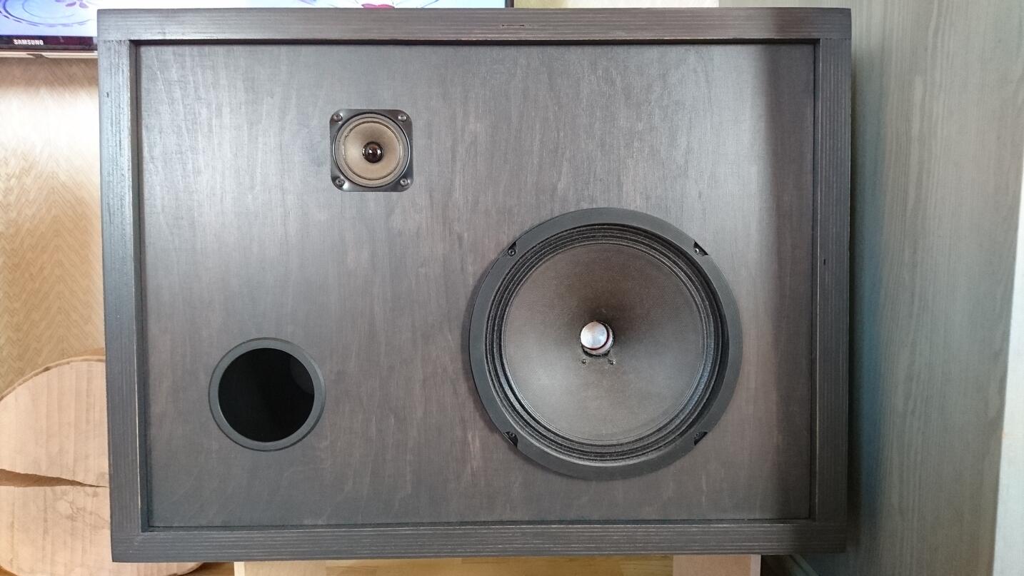

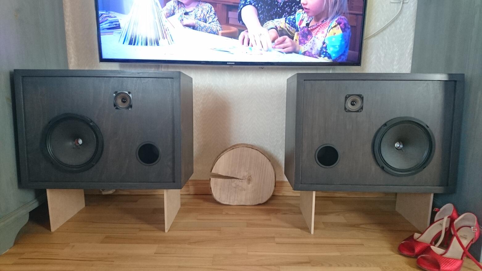

                              Kunagise BG20 mammutteema jälgedes - eelmise aasta lõpus tekkisid minu teleri alla sellised kõlarid:
