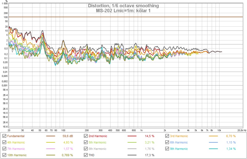

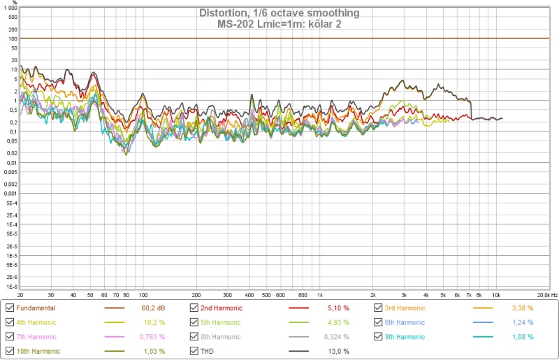

          Mõlemad kõlarid siis ühe soojaga ära mõõdetud:
          Esimene:

          Teine:
Name:	MS-202 THD Lmic 1m kõlar 2 2018-05-16.jpg
          Jääb lõpuks üle veel kõrgete valjukad neil omavahel ära vahetada ja vaadata, kas probleem liigub valjukaga kaasa.
          viimati muutis kasutaja madis64; 16 May 2018, 18:29.
            #65
            Vs: Magnat Monitor Supreme 202 - kuidas lihtsate vahenditega paremaks teha?
            Kõrgete valjukad vahetatud - moonutus liigub elemendiga kaasa.
            Plaan A - üritada Magnatist "pooletoobise" asemele uus element soetada.
            Plaan B - moonutava valjuka poolil oli mingi lakitilk tuvastatav - üritaks ehk seda madalamaks lihivida.
            Eks näis...
              #66
              Moonutuses on valjukal puhtalt paaritud harmoonilised, mis tähendab, et membraani käigu amplituud on piiratud ja piiratud võrdselt, nii taha kui ette liikudes nagu võimu klippimine. Kahtlen, et mingi lakitilk seda põhjustab, tundub olevat magnetahela probleem.
