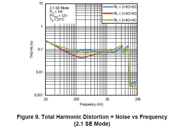

                              Minu poolt oligi teema idee, et kõlarid oleks otse digis kõik, "tavalised" arvutikõlarid on mul olemas.
                              Kui nüüd neid full digi kivisid vaadata, siis uuemate kivide kohta on antud ka THD sagedusesõltuvus (vanadel on ainult ühel sagedusel, ilmselt kõige väiksema moonutusega 1 kHz), siis ei ärata need usaldust, mul on põhikõlaritel 50 Hz peal 10W juures ka väiksem moonutus kui nendel võimudel 1 W juures. Lisaks ei usalda ma eriti DSP-d, mis on ~5 EUR maksva kivi sees koos võimendiga.
                              Pildil siis näiteksTAS5731 THD.
