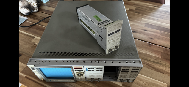

    Mu lauale maandus selline isend nagu seda on HP 1980B. Analoog ostsilloskoop 100MHz ribalaiusega ja kahe kanaliga. Huvitavaks teeb selle eluka see, et k6hus on digitaalne pool ka.

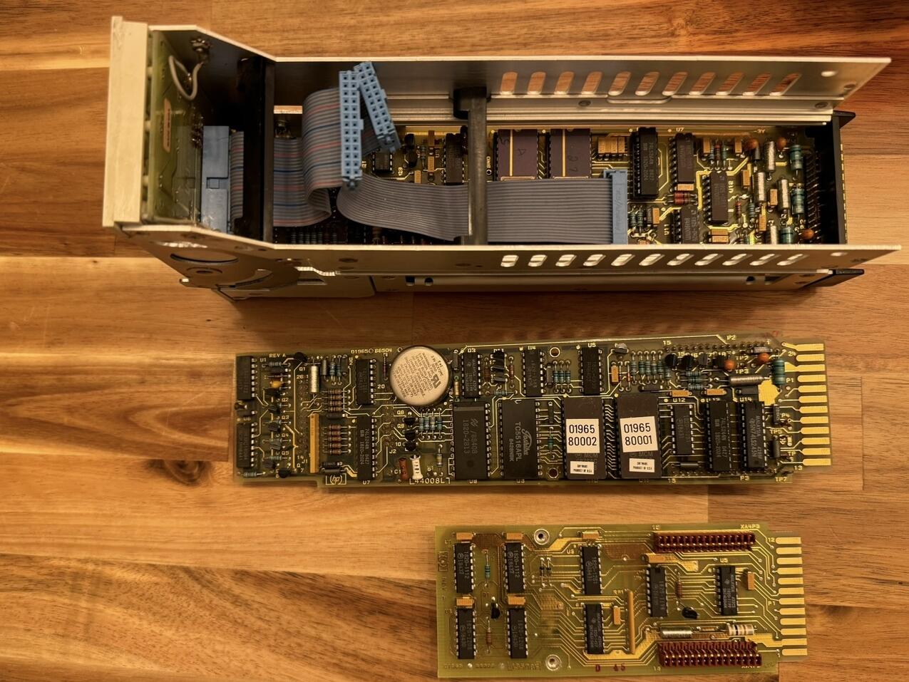

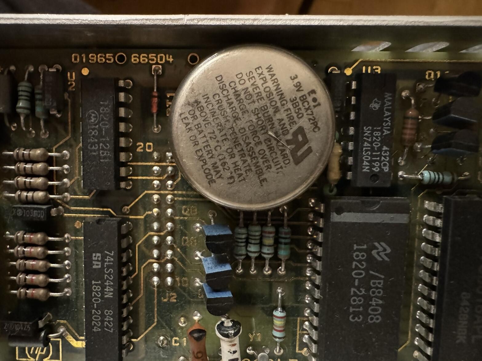

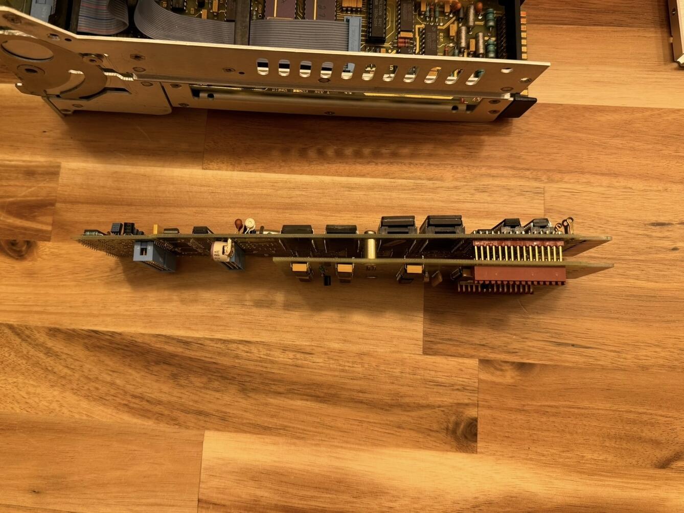

      V6tsin siis HP 1965A mooduli kyljest ja kruvisin kaane lahti. Huvitav patarei BCX72PC. 3,9V oli alles ainult 1,3V. M6tlesin asendada selle pesaga ja panna sinna LiPo aku.

        See hoiab kalibreeringut digiosa mälus ?
        Seda patareid vahetatakse seasi et joodetakse ajutine patarei sellega rööbiti, eemaldatakse vahetatav, joodetakse uus ja lõpuks eemaldatakse ajutine.
          T2pselt, hoiab kalibratsiooni RAMis ja kella tiksumas. Kuid kuna mul seal RAMis ei ole miskit enam, siis lasen lihtsalt self cali t88le.
