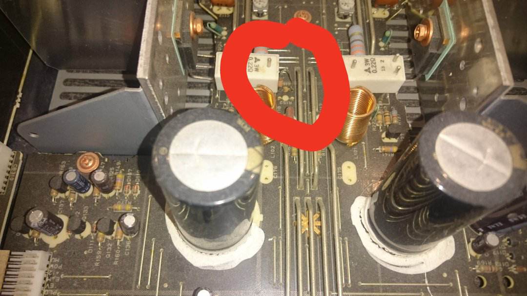

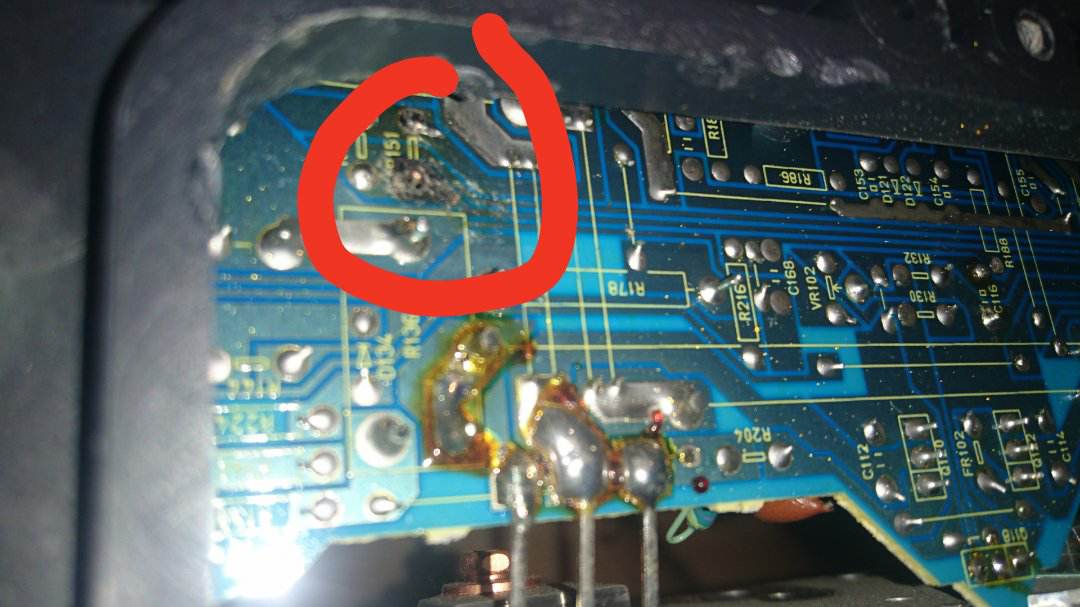

    Mure siis selline, et ilmselt sattusid kõlarite juhtmed miksit moodi sealt tagant ühenduse juurest koristades kokku ja käis väike nö pauk. Kõlaritest mingisugust häält ei tule, algelt küll ainult A pool, hiljem juhtus sama ka B-poolega , aga mis täpsemalt, seda ei tea. Äkki keegi oskab aidata. Üritan pildi ka panna, ja seal väike selgitus juures, mida lahti võttes kaane alt märkasin.Click image for larger version
Name:	seest väike.JPG
ID:	876004 Et nö nende kondekate alt märkasin teisel poole plaati, et joode kärsanud. (sai kinni joodetud)
    Siis see alumine roheline (asi) oli kärsanud. Rohkem midagi ei täheldanud.
    Et igasugune abi on teretulnud, või kes oskaks selle taas korda teha, andke teada!

    sellel rohelisel asjal on number plaadi peal.ehk mainid selle ka ära
      Vs: Yamaha ressiiver AX-550 ei tee häält!
      Plaadi peal olev nr on R151.
