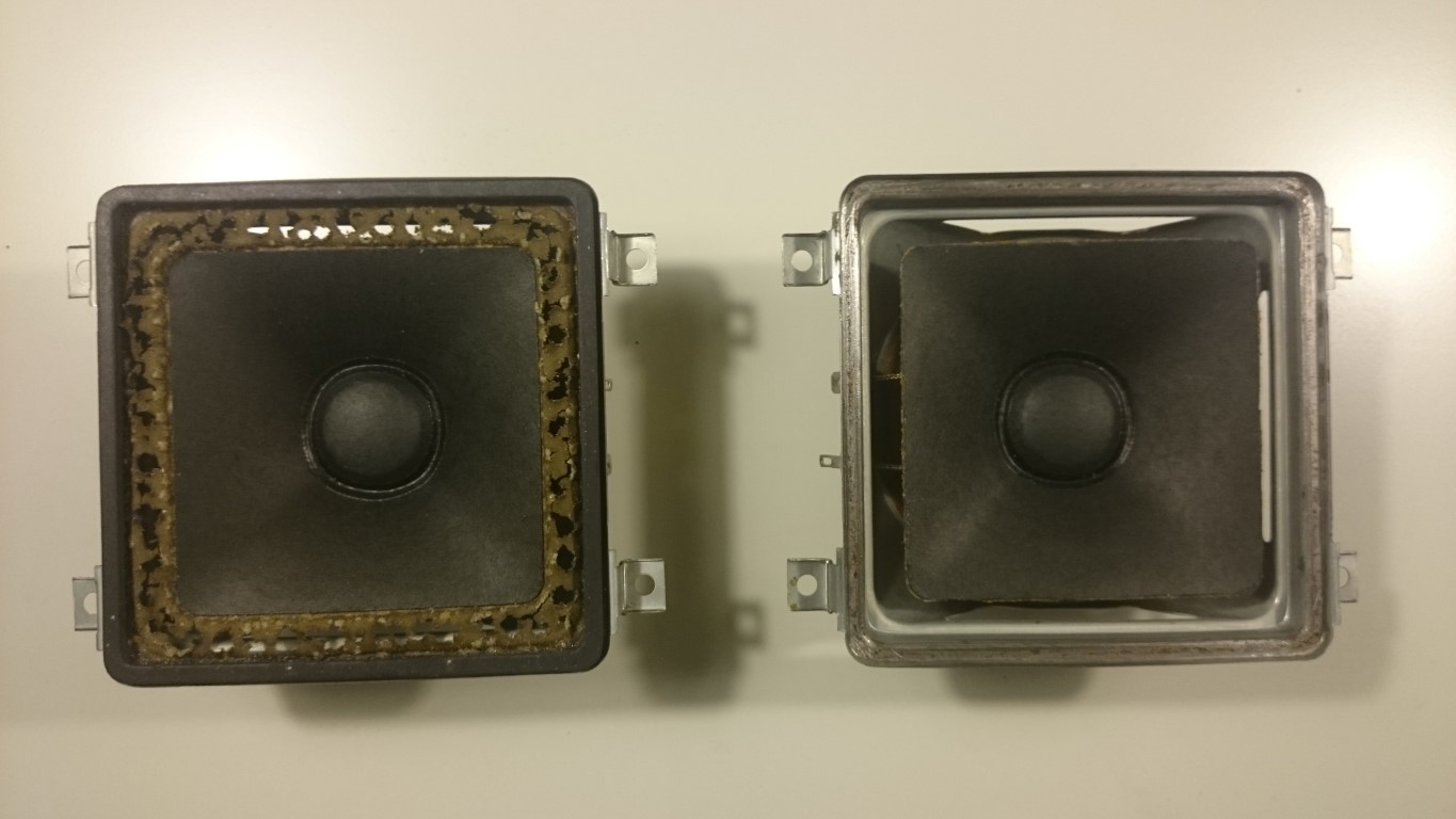

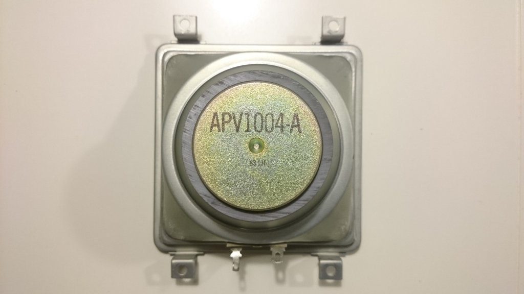

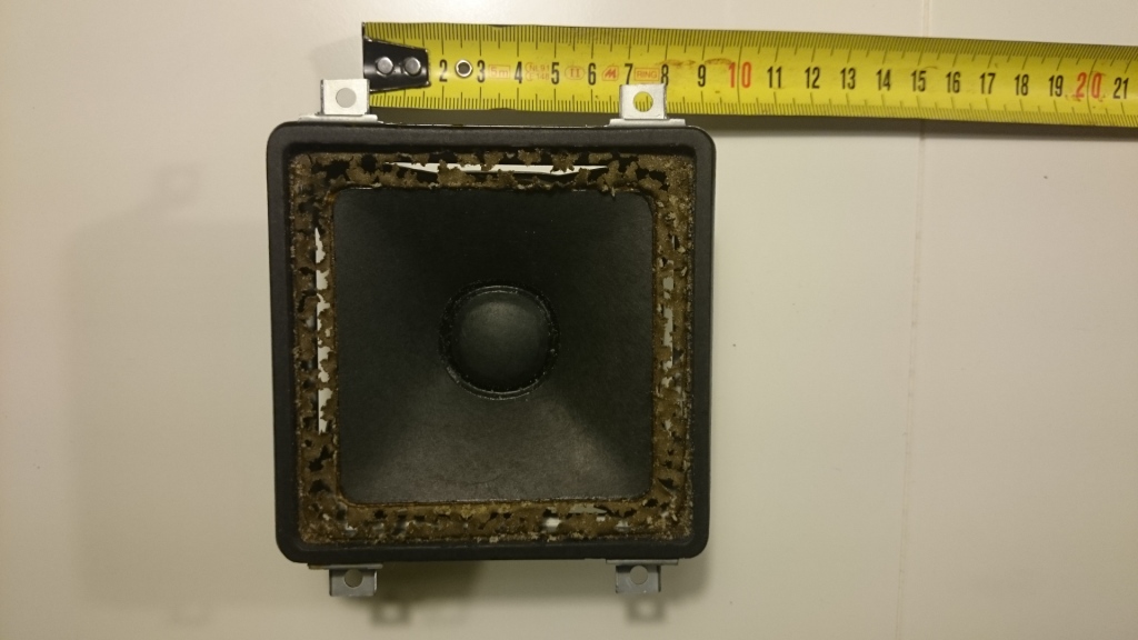

    Kas selliseid kandilisi valjuhääldajaid annab parandada? 2 tk. Kui ei anna, kas on kuidagi asendust võimalik leida võimalikult lähedaste mõõtudega ja omadustega? Asjad iseenesest töötavad aga arusaadavalt mitte korralikult. Hakkasin krõbina peale vaatama, paistab et aeg on servamaterjali ära hävitanud.Click image for larger version

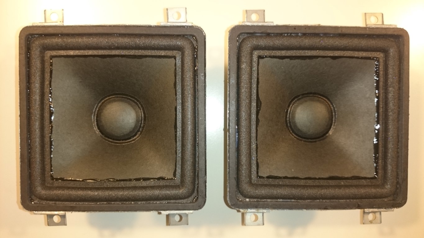

                    Põhjalik tsentreerimine jäi ära, sest valjuhääldi ise on väike ja alumist magnetipoolset osa hoiab kesta küljes kinni see sakiline riie (aidake nimega). Lihtsalt servad tuli suht täpselt külge liimida ja kasutada touch and feel tehnikat, sellest piisas täiesti.
                    Sellega jäi kaks tolmukuplit üle Panen paar pilti ka. Isetehtud hästi tehtud, nüüd mürtsuvad mis kole

                        Tänan.. värisev käsi ei lubanud sirgemat liimijoont tekitada..
                        Koos ääristega soetasin ka liimi. See on tõesti veidi special liim nagu kirjeldatud, sest kuigi meenutab väga PVA-d, lahustab vesi seda kehvasti või üldse mitte ja liimib oluliselt tugevamini. Samas liim ei kõvastu vaid jääb selliseks kumjaks, venivaks. Need pildil näha olevad läikivad jäljed jäid ka naksuma - parem on kui neid näha ei jää. Eriti kui mingit katet valjuhääldil peal ei käi. Minul õnneks seda muret polnud.
