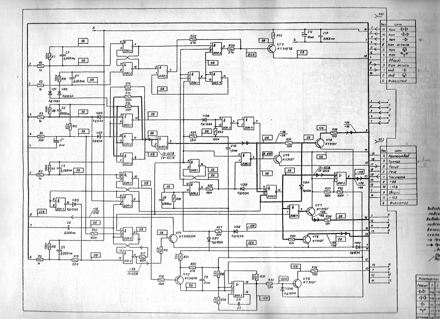

      Vaatasin pinged üle. DD5.3 13 ja 12 viigul pinge muutub kui taasesus nupule vajutada nii nagu vaja. Kümmnendal ja üheksandal viigul ilmub aga väljalülitatud asendis ainult 0.2v. Lõikasin kümmnenda viigu juurest jala läbi ja andsin raja teisele otsale +9v, sama tegin ka üheksanda viigu juures. Pärast käivitamist rulliku ja piduri tõmberelee ei rakendunud ja roheline tuli taasesituse katkestamis nupu juures põleb. Tundub, et siis DD5 on õhtul omadega. K561LA9 ei tea kas sellist isendit kuskil liigub?

            3, 13, 12 klemmide pinge muutub aga kas kõikide vajalike sisendklemmide pinge on sellel juhul õige, et see väljundeid muudaks?
            Selgem skeem siit:

              teine LA9 on veel ja tundub, et selle sisendid käivad samuti nagu sellel millel väljundid ei muutu, sellel teisel muutuvad väljundid. Eks vahetab kivi ära ju siis näeb kas see asi nii lihtsalt lõpeb, sest +9 ja + - 15 voldi stabilisaatori kaitse oli ka läbi. Vahetasin ära ja enam läbi pole läinud ja pinged praegu normis testriga möötes. Ossi kahjuks kodus pole, et saaks vaadata. Lüüdid vahetasin ka seal sees ära.
              Skeemiraamat on olemas aga siia ei õnnestunud paremat üles laadida. Võibolla ma lihtsalt ei oska.

                Lihtsamaks uurimiseks vaata skeemilt nende loogikakivide sisendpingeid. Antud kivide tööpõhimõte on selline, kui kõikide sisenditel on pinge +9V peal, siis väljund on null. Kõikidel muudel võimalikel olukordadel on pinge väljundis olemas (+9V).
                Nüüd kui näiteks kuskil sisend või väljund skeemile ei vasta, järelikult ongi viga ülesse leitud. Mul oli näiteks nii, et 3-st loogikasisendist kahel oli pinge ja kolmandal mitte, siis loogika järgi peaks väljundis pinge olema. Mul oli aga väljundis ainult mingi 0.2V, täpsemalt ei mäletagi. Igatahes edu!

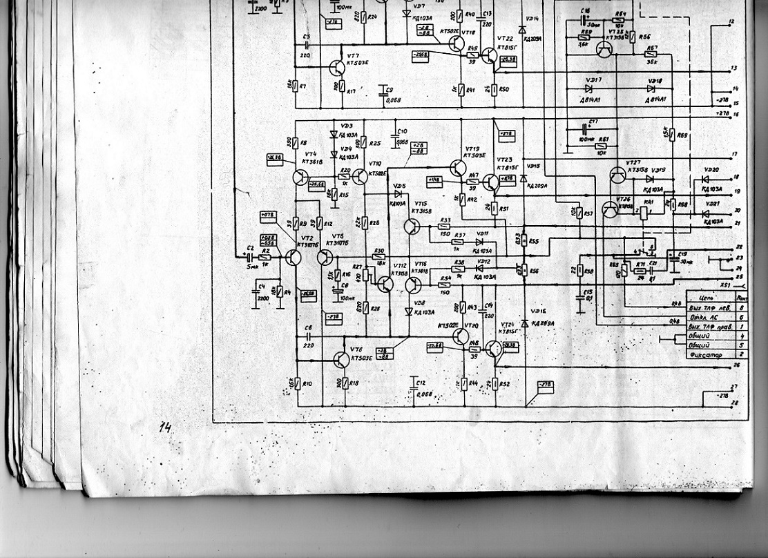

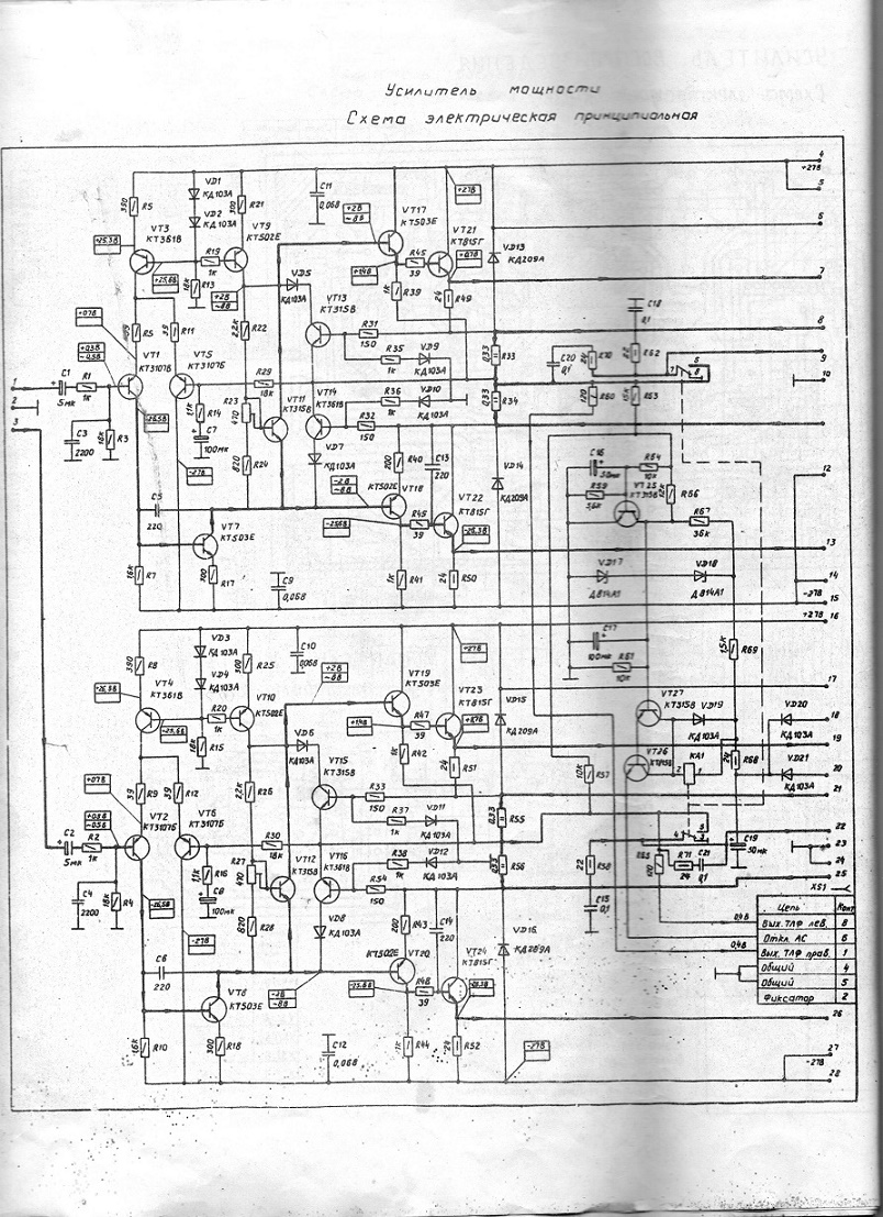

                  Nüüd siis sain selle LA9 asenduskivi kätte, vahetasin ära ja asi töötab. Nüüd siis veel probleem, et heli lõppvõimu väljundis ühel kanalil 27v, teine kanal töötab. Ja see 27v tundub juba sisendis esimese transi emitteril olema, kus ta ei peaks olema. Ei tea kas sellest ka jagu saab?

                    Esimesena võiks kontrollida VT3 aga kas see pinge väljundis on mõõdetud peale kaitsereleed ? Kaitse on kanalitel ühine ja relee klemmid lülituvad korraga. Kui kaitse ei rakendu selle pinge peale väljundis siis on veel remontimist ees.

                      Enne kaitsereleed oli vist, Tuleb välja, et kaitserelee lülituse juures VT27 KT315B on katkestuses. Kõlareid ei saagi järgi panna, kõrvaklapi august üks kanal mängib, teise kanali takisti võtsin lahti praegu, läheb tuliseks R60
                      VT3 on läbi jah. Eks tuleb järjest läbi vaadata vist kõik transid selles kanalis.

                        Täna siis võtsin lõppvõimu põhjalikult ette. VT3 kollektor emitter lühises; VT1 katkestus; VT5 kollektor emitter lühises; VT27 kaitse relee lülituses jalg puruks (kollektor); R11 39 oomi katkestus.(ära kärssand) VT1; VT5 KT3107 vahetasin BC557, kuna originaali polnud. Ja lõpuks peale kõike seda hakkas see ime veel tööle. Aga selline küsimus tekkis veel, et jõudevoolu seadmine, pole ennem sellise asjaga tegelenud. Muidu kõlarite pesas alalipinget ei ole, peaks korras olema?
