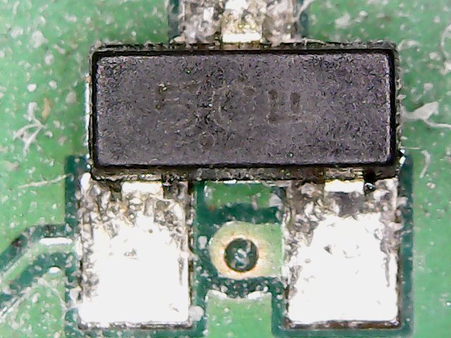

    tere, palun öelge, mis detail on pildil.

    Tere!
    Palun ütle või näita, kus ta on, s.t mis selle ümber toimub.

      See on digibox Motorola vip1003. Asub toiteahelas.
        Vs: Mis jublakas see on?
        Sellises korpuses on tavaliselt transistor või 2 dioodi.
          Sellises kestas võib olla mis iganes millel on kaks või kolm kasutatavat klemmi.
          Kasvõi pingeregulaator.
          Mis sinna peale on kirjutatud ? 5.C4?

            SMD 3 väljaviiguga stabilisaatoril on 1. väljaviik tavaliselt maa.
              Üks suvaline erand siia:
              http://www.ti.com/lit/ds/symlink/lm3480.pdf
              Kui sellest vaidlemisest kasu on...
                ; Nii lihtne see ka pole! Seal võib tõesti olla, mis iganes, nagu "Starfish" mainis!! Nähtud on: transistor (need siis igas modifikatsioonis), türistor või sümistor, diood või dioodide komplekt (1-2 korpuses, kõigis võimalikes katood-anood suundadega, kui üks diood , on kolmas klemm vaba , varikap (2 dioodi/ või ka ainult üks diood), diood stabilisaatorite komplekt, võimendiga stabilisaator, termistor, programmeeritav "reset" "kivi" (näit. mingi arvu või polaarsusega impulsi juures nullib või pingestab momendiks ahela) jne,...jne.!
                Kui võimalik, siis mõõta, kui ei (sisu sulanud), siis oletada ümbritseva järgi + otsida infot kõikidest võimalikest allikatest! Ehk oli abiks!
                viimati muutis kasutaja rainadov; 06 August 2016, 18:52. Põhjus: täht
                  Hiljuti remontisin just ühte Motorola seadme toiteplokki. Sellises korpuses olid transistorid ja kahe dioodiga komponendid. Muid komponente, ka mahtuvusdioode, sellises korpuses toites ei olnud. Õnneks oli plaadil korduvaid tundmatu markeeringuga detaile ja kõik ka läbi ei olnud – sai vähemalt mõõta. Nägin päris palju vaeva kahepoolse plaadi skeemi ülesvõtmisega.
                  Kui skeemi ei ole või ei saa töötavaga võrrelda, siis tuleks vähemalt osaliselt skeem ise üles võtta.
                  Selgeltnägija meist vaevalt keegi on, eriti kui plaadist on väga vähe näha. Umbes nagu:
