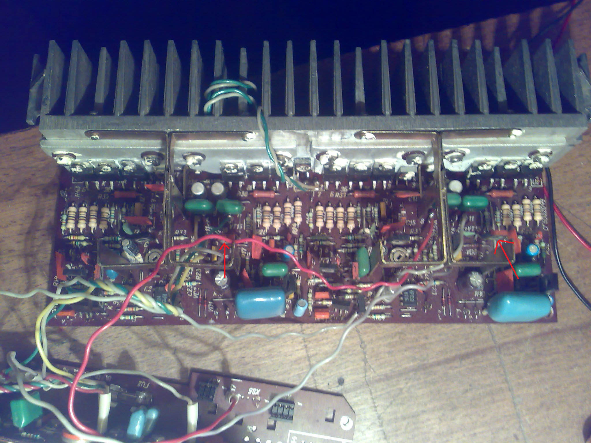

    Eelnimetatud võimu üks kanal veab plärina sisse eriti vaikselt mängides. Milles võib asi olla? Lõpu transistorid? Kõik lüüdid on aasta paar tagasi vahetatud uute vastu.

            Külmjooted kontrollitud. Siukse rahukilu, keskmise valjuse pealt hakkab esipaneelil punane tuli vilkuma. Täpsustaks veel niipalju, et moonutused helis tulevad rohkem esile, kui bassi juurde keerata.
            E: väiksem transistor VT15: vasakul pool pinge ühe voldi juures, paremal 14v ümber

              Plaadil on näha kolm vene kondekat. Paps arvab mul et väiksema kondeka läbi laske võime on puudulik.

                Paremalt kolmas radika küljes olev transistor on KT837H aga peaks olema KT851A. Kas see võib olla kurjajuur antud juhul?
                Pilt on internetist, minu omal on uued lüüdid peal
                  Kuidas ja mida siin mõõdetud on ? Massi suhtes või transistori klemme omavahel ja mis klemmi peal see 14V on ?
                  Leidsin uduse skeemi, midagi hädapärast aru saab.
                    Vs: Radiotehnika U-7112 võimendi
                    Massi suhtes -14,7V B ja E pealt, K massi suhtes -39,3V
                      B ja E on lühises ? Siis peaks B-E pealt mõõtes 0V olema.
                        Siiski E peal -14,2V, minu mõõtmise viga
                          Tekkis küsisimus, kas transistori KT837 äärmised jalad on ikka ristatud?
                            VT17:
                            KT851A – BKE - http://trzrus.ru/sourse/kt851.pdf
                            KT837H – EKB - http://www.transistor.by/i/pdf/kt837.pdf
                              Kui see KT837H teist pidi pöörata, kas siis võib toimima hakata?
