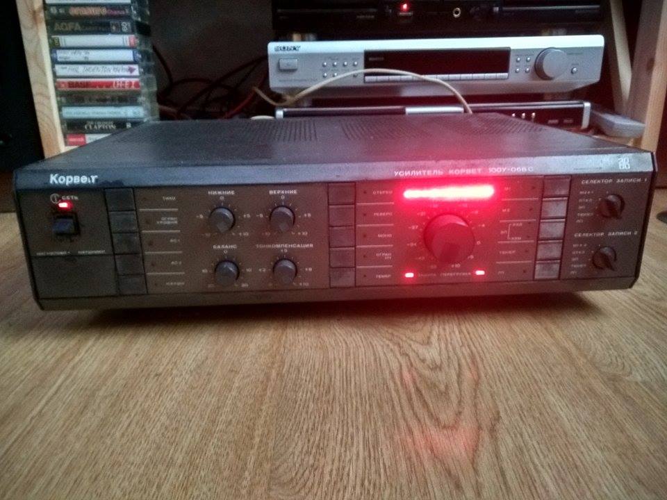

    Nüüd mure teise võimendiga.
    Suri juba suvel kuskil ära, polnud aega korda teha. Aga nüüd vaheaeg tulekul ja võiks korda teha. Algul hakkas võimendi käituma nii,kui volüümi juurde keerata kipus ragisema ja ragina saatel vilkus ülekoormus tuli. Ragin oli päris tugev. Sai võimendi korra välja lülitatud ja enam releed ei lahutanud, ülekoormus ja lühis põlesid. Ca pooltundi hiljem jälle kõik toimis nagu poleks midagi olnud ja mingi hetk juhtus sama jama. Enne seda sai vahetatud kaks lüüti relee plokis kuna vaikse häälega tuli relee peale. Ja nüüd küsimus, millest alustada? Kas viga toites? Mõni külmjoode?
    Pilt ka võimu käitumisest. Jään mõtteid ootama. Ette tänades!

    Ma alustaks sellest, et kontrolliks ja vahetaks kõik lüüdid...

        Üks lõpuplaat lühises, KT851A on läbi. Mis marki lääne oma sobiks sinna?
        Sain korda, leidsin asenduse!

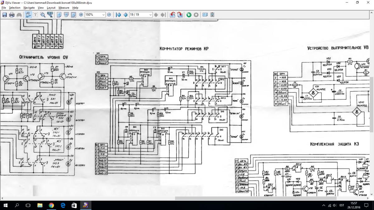

          Nüüd üritan neid nuppu_tulesid põlema saada. Imelik on see, et ainult ühe asendi peal põlevad. Põlevad siis, kui sees on ac1, tämber väljas, subsonic väljas, revers sees ja sisend m1 sees. Nii kui teist nuppu vajutada, on kõik kustunud.
          Video ka nendest nuppudest: https://youtu.be/DiJeKV1cXDA

            Vs: Korvet 100y-068c vol2
            Tundub, nagu mingi opakas oleks läbi. Või mitu.
            Kord käitusid Estonia eelvõimu tuled samamoodi kui üks opakas läbi oli.

              KP peaks nagu see tulede lülitus osa olema?

                Sai ka pirnid tööle, pirn töötab paremini kui ta terve on.
