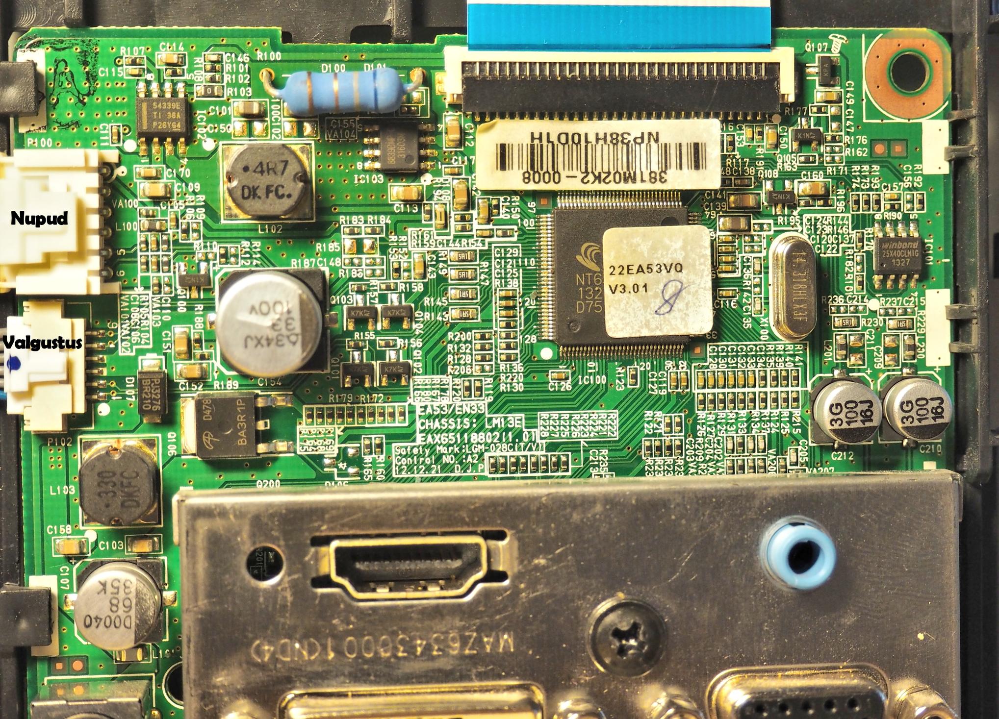

    Probleem: Monitori sisse lülitades hakkab toimuma see, et taustavalgus korra vilksab, siis paus, siis jälle vilksab, siis paus, ... ja nii mitu mitu korda kuni lõpuks jääb põlema. Seda juhtub ainult "külmalt". Kui valgus juba põlema jäi siis võib monitori välja-sisse lülitada ja probleeme pole.
    Kas siin saab midagi tinutuskolviga teha või tuleb trükiplaadi vahetus?

    Üldiselt need "külmalt jamab, aga soojalt toimib" on kas kondeka või külmjoote tagajärjel. Aga praegusel juhul tundub seal vasakul üleval olev must kaheksajalgne kivi põlenud. Lähemalt näeks, oskaks kinnitada.

      Tänud "katkine". Kahjuks antud pilt on netist leitud ja illustratiivne. Panin, et oleks mingi ettekujutus sellest kui pisike see plaat on ja kuidas välja näeb. Õhtul kodus teen ka oma plaadist pildi. Võibolla vilunud silm näeb seal mingeid murekohti.

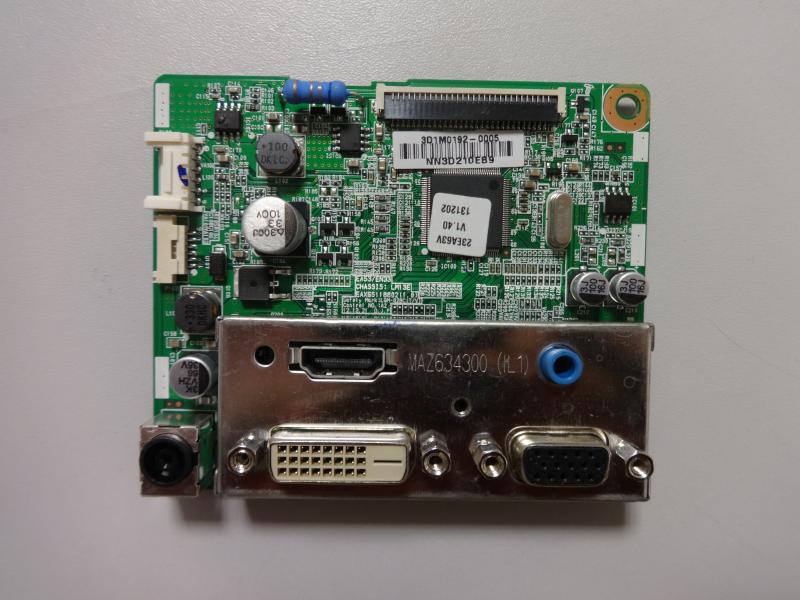

        Lähemal vaatlusel midagi kärsanud ei tundu olevat.

        Täis mõõdus pilt ka:

          Tegelikult alguses võiks isegi toiteadapterit kahtlustada. See läheb üldiselt neil adapteriga LED monitoridel kõige varem läbi.
          Aga ise alustaks tolle 33uF 100V kondeka vahetusega, kui käepärast asendus olemas.

            Panin teise adapteri ja probleem kadus. See läks küll nüüd lihtsalt. Kusjuures adapterit mõõtsin küll ja andis 19,04V välja nagu peab ja sellepärast ise arvasin et adapter korras. Aga ju ta siis koormust enam ei talu.
