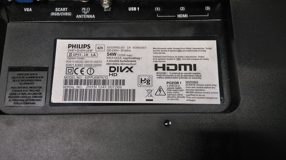

    Philips 42PFL6067K/12 ei lülitu sisse, vilgutab toite LED-i 2 korda paus jälle 2X jne..
    Ilmselt peaplaadi rike, esinduse kaudu enam uut plaati tellida ei saa. Telekal vanust 3-4 aastat.
    Kas on keegi, kes suudab mainitud TV ellu äratada.
