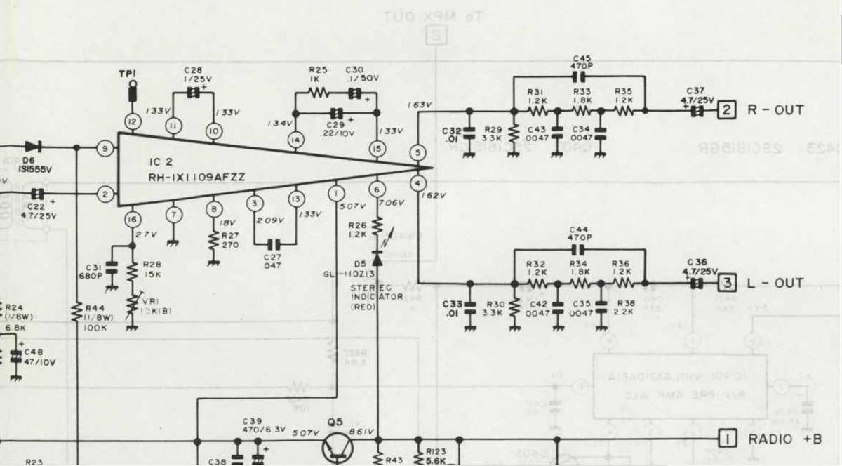

Püüan probleemi kirjeldada võimalikult täpselt.
Vanal sangal on kassett ja raadio. Kassetti mängitades on helitugevus normaalne, volüümi võib keerata "põhja", ilma et pill lõhkuma läheks.
Kui aga lülitada raadiole, hakkab pull pihta. Helitugevus on kasseti funktsiooniga võrreldes juba laes kui potekat nullist liigutada 1/10 ulatuses. Kui põhja keerata, läheb pill päris pööraseks.
Kas võib olla, et raadio-osa eelvõimendatud signaal on liiga kõrge?
Pildil on raadio eelvõimu lõpuosa, kas võiks sealt testriga mõõtes vea üles leida?
Kogu skeem on leitav siit: https://freeservicemanuals.info/en/s...HARP/gf-8h.pdf
Tänud.
