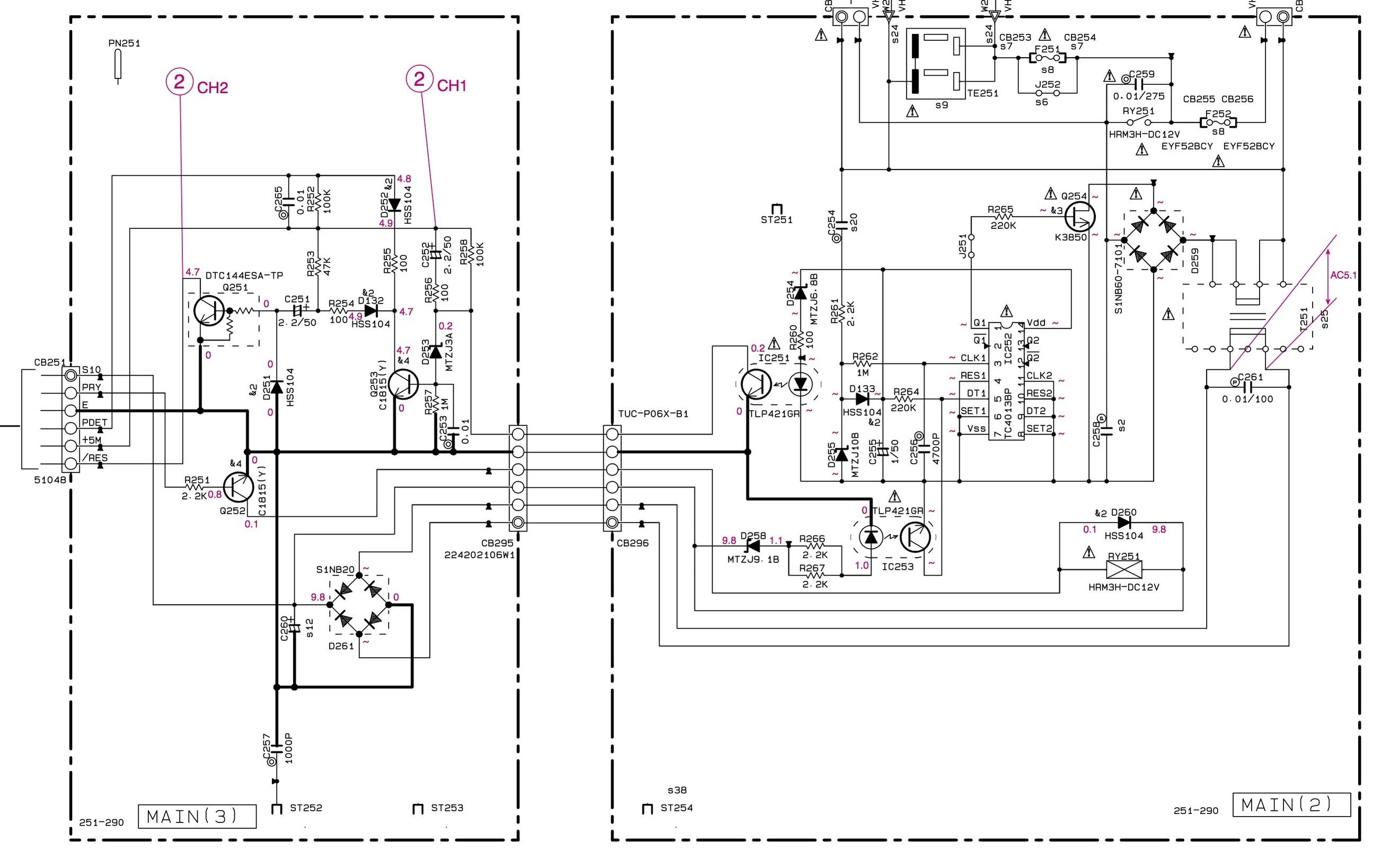

    Huvi pärast korjasin sellise isendi üles. Et äkki saan tööle või nii. Aga ei lülitu sisse.
    Praeguseks olen vahetanud relle ees oleva kondeka(C254), mis oli ka sellel aparaadil kaotanud oma mahtuvuse. See kõige lihtsam parandus ei ole kahjuks piisav.
    Nüüd teeb relee kenasti klõpsu, kuid lülitab samas kohe jälle välja. Läbi hõõglambi on näha, kuidas hõõgniit korraks süttib. Mida siis veel võiks kontrollida? Jõutrafo on korras.
    Kas seda lülitus ahelat ei saaks täiesti vältida ja anda hoopis pidevad pinged(lugesin, et kõik see on omamoodi "switching power")?

      Et siis C254 kondekas oli õhtal, see mis R261ga jadamisi?
        Vs: Yamaha RX497 ei lülitu sisse.
        Just C254 0.022uF asemel >6000pF. Netist näeb, et see on RX tüüpi võimude tavaline probleem.
        gljuk, kas räägid lõpu-transidest? Klõps on kõigepealt relee RY251 kontakt, millele järgneb(>1sek.) palju vaiksem klõps. Arvatavasti lahti-lülitus.

            Muide, kui releest mööda minna(sillata), siis kontroll-hõõglamp põleb, kuid mitte väga heledalt.

              Võimenduse väljundis on veel oma releed, vaevalt et toite relee väljundi häda tõttu lülitub.
              Seda toite releed juhib PRY signaal, IC602 klemm 70.
              Võiks uurida mis tingimused seda väljundit muudavad.

                Asi arenes nii, et kui sildan toites oleva relee, siis pinge all paari sekundi pärast hakkab asi tööle.
                Midagi kiiresti kuumaks ei lähe. Heli on normaalne - testimiskõlaritega(mingid autokõlari parsad). Kõik funktsioonid töötavad. Power nupust saab sisse ja välja lülitada - ka sillatuna (skeemis RY251 lülit paralleene C256ga). Vahest küll mitte väga edukalt - tuleb mitu korda proovida. Kas võib see konde ka vigane olla? Või tasuks relee vahetada?

                            Vaatasin ka, mida see PRY teeb - algul annab 13-15V ja siis enam ei anna(kaitse lülitub sisse). Arusaadav, aga kui relee on sillatud, siis kaitse lülitust ei toimu. PRY on pidevalt üle 13V. Ometi peaksid need süsteemid olema teineteisest lahus.
