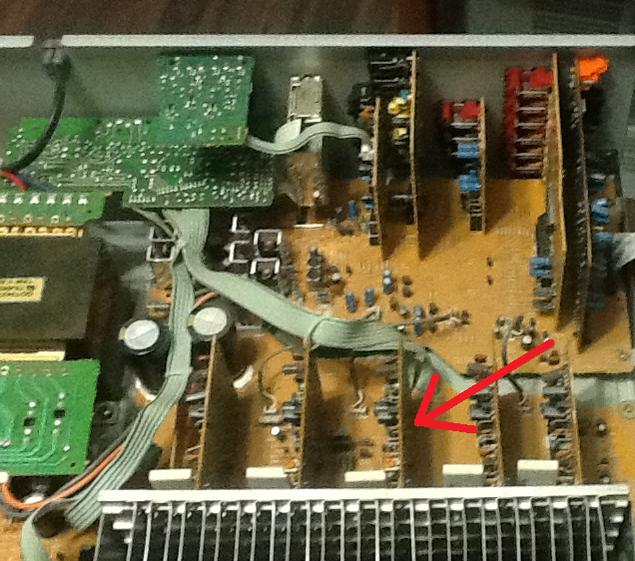

    Tere, olen selles valdkonnas üsna uustulnuk, seega otsustasin proovida leida abi siit.
    Sügisel sai soetatud kasutatud ressiiver JVC-RX 6042 koos Eltax Concept 700 paariga.
    Kõlarikaabliteks sai võetud korraliku vase paksusega elektrikaablid.
    Esimesed paar kuud tümpsutas korralikult ja ühel hetkel hakkas kaitset läbi lööma,
    peale mitmeid kaitsmeid sai ressiiver parandusse viidud, seal vahetati ühe lõppvõimu? transistorid ära ja mingi kanal vms vahetati ka kuidagi välja.
    Peale seda töötas jälle paar kuud kenasti ja hakkas uuesti kaitsmeid hävitama, siis sai selgeks tehtud, et läbi on jälle need 2 transistorit ja sai uued pandud,
    töötas mingisugune kuu ja nüüd uuesti lõi vaikselt mängides kaitsme läbi, pole veel kontrollinud kuigi arvatavasti sama viga.
    Mida siis nüüd teha tuleks? Kust viga otsida jne?

    Vabandust halva kvaliteedi pärast, pildi sain netist, noolega on näidatud plaati millel need 2 transistorit läbi lähevad.

    Pole absoluutselt kursis selle ressiiveriga, kuid internet kirjutab miskist ülekoormus/overload hoiatusest. Kas sul oli hoiatus, kui tümpsutasid?
    Küsin, kuna pildilt paistev ringitatud moodul pole lõpptransside oma, lõpptransid peaks jahutusradiaatoril paiknema.

      Ei ole märganud overloadi kohta midagi kuid proovin uurida selle kohta,
      lõputransid ongi jahutusploki küljes, need plaadid mis reas ja see üks millele noolega näidatud, neil kõigil ongi need transid otstel paariti kõigil plaatidel.
