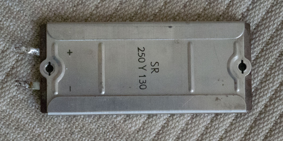

    Vaja vahetada lapik lüüt valmistatud u. 1955. Praegu loeb mahtuvuseks 1200pF, aga ma kaldun arvama, et peaks olema palju rohkem. Asub lampvõimendi(raadio) toite-ahelas. Kas see peaks ka olema n.ö. topelt lüüt? Kontaktid + ja - on korralikult isoleeritud üldisest korpusest ja lüüt ise on kruvitud otse korpusele.

    Miks mul on tunne, et see on seleenalaldi?
        Kus on vahelduva klemmid? Aga lüüt tundub see veelvähem. Pigem stabilitroni moodi.

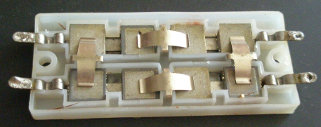

          Lammuta see laiali, tahaks kah näha mis selle sees on.

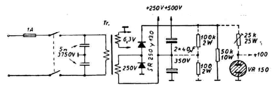

            Kui seda skeemiosa täpsemalt uurida (maha joonistada), võib
            selguda et on tõesti seleenalaldi (hulk seleenseibe jadamisi).
            Kui skeemi uurides selgub et selles aparaadis polegi muid
            alaldeid toiteahelates, siis just seesama (poolperioodalaldi) ongi.
            Kui seesugust millegi kaasaegse dioodiga väljavahetama hakata,
            võiks mõelda mingi jadamisi takisti lisada - seleenseibidel tekib
            märkimisväärne summaarne päripingelang, asenduseks pandaval
            dioodil aga oleks see vaid alla 1V ja on vaja paremini pinget siluda,
            võimalik et ka langetada sellevõrra.
            PS. Sisemus võib osutuda väga sarnaseks eeltoodud pildile.

                Vanades raadioaparaatides on seleenalaldeid palju nähtud ja vahetatud.
                Korpus oli neil samasugune, aga klemme 4 ja sisemuse pilt juba oli siin teemas.
                Kasutaja jeekim toodud skeemiosa näitab ilmselt õiget pilti selle "lapiku lüüdi" sisust : karbis on 2 dioodi (seleenplaadid), korpus on alaldi 3. klemm.
                Asenduseks sobib 2 dioodi.

                      Ühesõnaga tegu on alaldiga ja selle vahetamiseks oleks vaja 2 dioodi järjestikku takistitega. Viidatud audikarma.org teemas diood 1N4007 ja 150R takisti. Kas need tuleks panna selliselt, nagu ülaltoodud skeemis?
