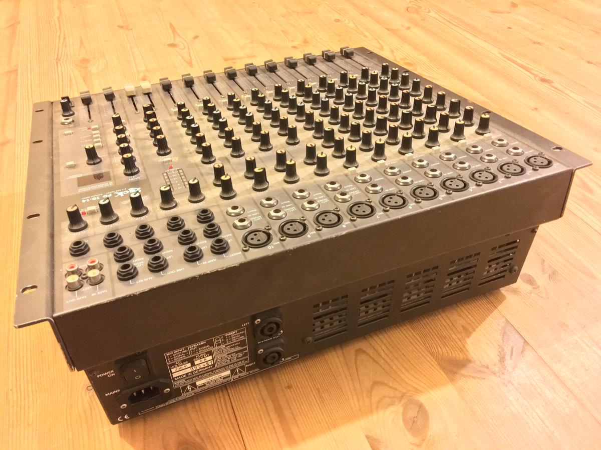

    Pultvõimendi Zeck PD 10.14, mille manuali kergelt netist leiab,
    soovib "soo"vahetus operatsiooni.
    Et rohkem temas oleks võimendit kui pulti.
    Sooviks alles jätta Stereo Input'i (võimalusel mitu) ja lõppvõimu osa.
    Eks see paberil ja teoorias tundub lihtsam kui see tegelikult on,
    aga kui keegi operatsiooni kaasaaitamisel nõu oskaks anda olen tänulik.

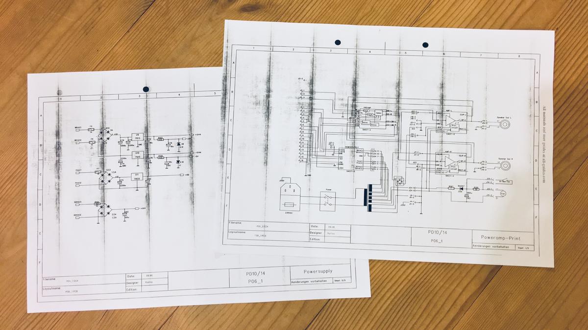

    Mis paberilehti sa näitad, kas ongi kogu skeem?

        Kui suurem osa sisendeid koos regulaatorite ja muuga ära kaotada,siis peaks tegema ka uue esipaneeli.Muidu on paneel liiga auguline.Lisaks muidugi võimendi osa ehitamine.Kas selline ümberehitus liiga mõttetuks ei muutu?Lihtsam oleks ju lisada eraldi valmis võimendi?

          Sellel näha 4 stereo sisend kanalit, need siis alles jätta? + master kanal ja sealt edasi võimendisse.
          Või master samuti välja jätta?
          Kanalitel on PFL lüliti (saadab signaali kõrvaklapi pesasse?), seda saaks kasutada sisendi valikuks.
          Põhimõtteliselt saaks ka kanali väljundi otse lõppvõimendusse suunata, eeldusel et kanal signaali piisavalt üles tüürib.
          Tühjadele kohtadele saab katteks mingi pleki või plastikplaadi kinnidata, allapoole või peale.
          Ei leidnud PD skeemi, on MD skeem.
          View and Download Zeck Audio MD 10.14 service manual online. Powermixer and Mixingdesk. MD 10.14 music mixer pdf manual download. Also for: Pd10.14.

            Ütlen kohe ära, et sisseehitatud (integreeritud) võimendiga puldi
            ümberehitamise visuaalne ja funktsionaalne pool on juba lahendatud.
            Pmst võiksin ma ka fader'id ära puhastada/vahetada ja seda ettenähtud moel kasutada
            kuid olen juba pähe võtnud, et alles jääb vaid lõppvõimu osa ning nii palju ette kui keerukus lubab.
            Kuna fader'id krabisevad läheksid need nii-või-naa vahetusse pot'ede vastu.
            Vahelt saaksid ära jääda ka EQ pot'ed kui see keeruliseks ei osutu.
            PD/MD manual on sama - skeemid on eraldi olemas.

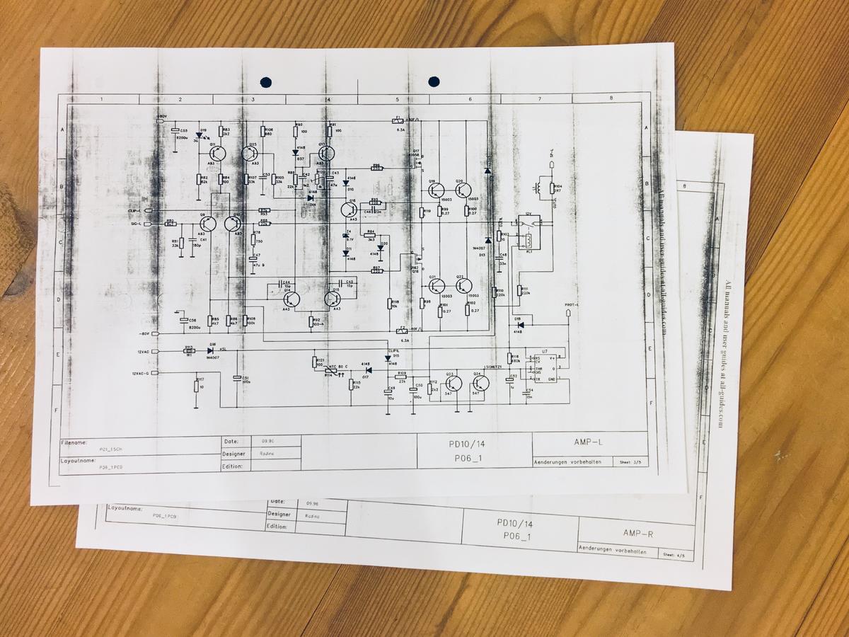

              Lõppvõim on seal päris huvitav.
              Mida sellega siis ikkagi on plaanis teha? Rohkem võimendit= suurem võimsus? Aga toide?
              Võimu kui seal aretada siis selles suunas, et bipolaarjama minema visata.

                Võimendi osa jätaks samaks - sisenditeosast jätaks siis mõne stereo kanali ja kogu muusika.
                Sisendite Gain, Fader ja lõpu Fader'id on tähtsad - fader'id vahetuvad nii-või-naa pot'ede vastu.
