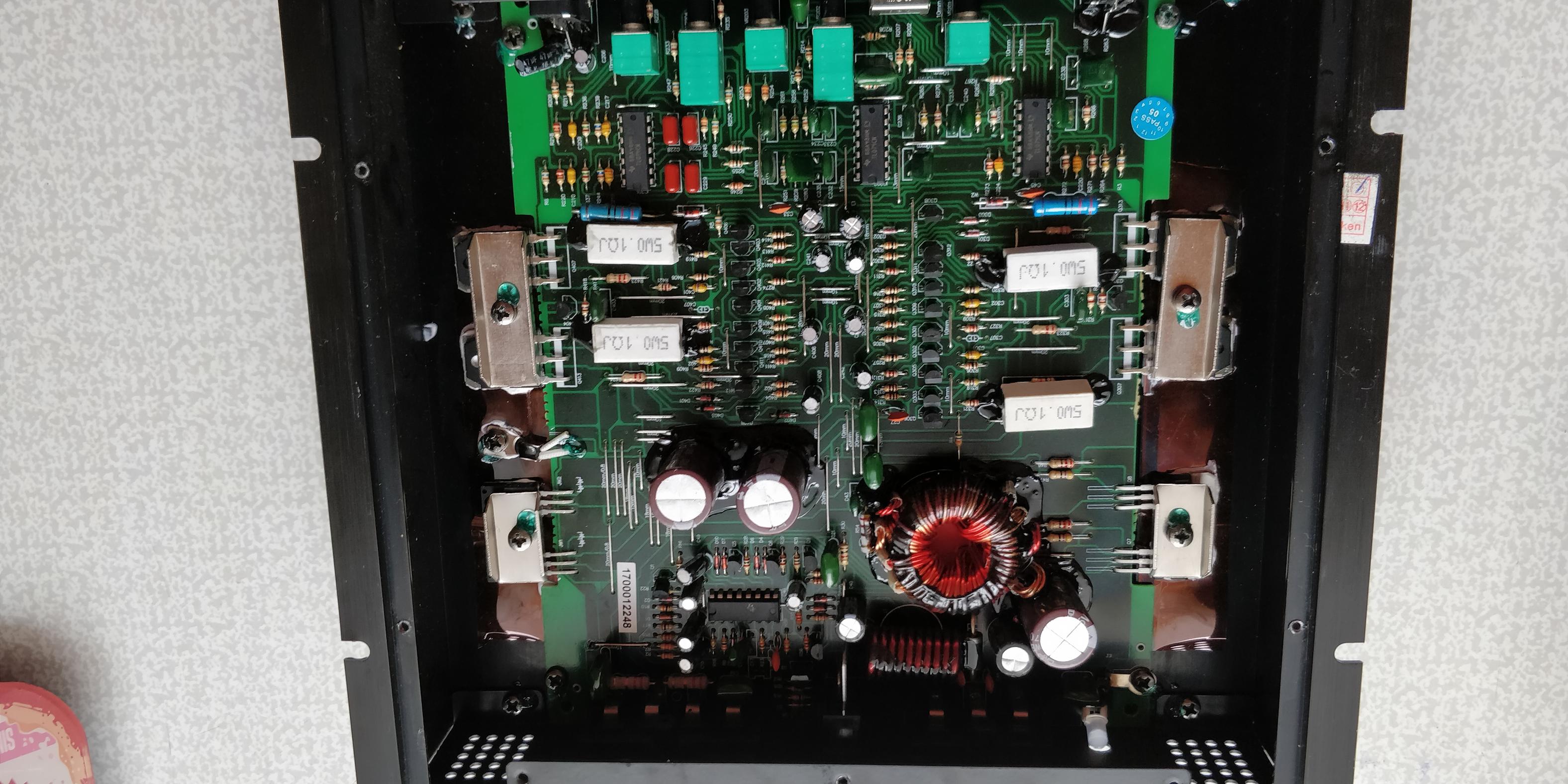

        No siis tee korralik pilt sellest võimendi sisemusest (nii, et plaat oleks täielikult pildil olemas), siis saab edasi kirjutada mida peaksid tegema.

          Vs: Autovõimendi remondi abi
            Nii, nüüd võta tester ja keera see piirkonnavalik "pidevuse" (continuity) peale, siis edasi vaata seal pildil märkisin mida esimesena võiksid mõõta. Märkisin nooled juurde (testri juhtmete värvi) aga see ei ole kriiline, lihtsalt pead mõõtma nende punastes ristkülikutes olevate (transistorite) koibade omavahelist olukorda - kui pidevuse testil saad testrist piiksu siis need transistorid on 99,9999% piiksus, ma oletan, et toiteomad (mis pildil paremal alaservas) ongi sul seal põhjuseks.
            Selle testi jaoks ära sa võimule toidet ürita kuhugile lasta, nii nagu ta sul seal pildil on, võta tester ja mõõda.
            Kui tehtud, kirjuta siia millised on tulemused. Siis liigub edasi

              Mõõtsin ära ja need alumised paremas nurgas jah piiksus.

                Nii, teine etapp:
                Nüüd võta see plaat sealt välja, keera kõik need transistorite kinnitusklambrid lahti, trükkplaati kinnihoidvad kruvid ka.
                Enne keera lahti otstes olevate külgede pistikute/pesade kinnituskruvid ja katsu meelde jätta, millised kuhu lähevad, seejärel siis see trükkplaadi kinnituskruvide ja transistoride klambrite kinnituste osa, see ka võta lahti nii, et saad plaadi sealt kätte (ettevaatlikult katsu transistorid [näiteks näpitsatega kergelt haarates] korpusest lahti liigutada - nad on seal kergelt kinni kuna see klamber pressib peale ja teisalt termopasta ka aitab neid fikseerida kuid liigutades neid ole ettevaatlik, et ei vigasta plaati või plaadil olevaid radu.
                Kui plaat käes siis pane siia kirja mis transistorid need seal on (korpuse peal on markeering), siis oskab sinna asendused leida.
                Siinjuures kus see võimendi asub? Kas saad vajalikke osasid osta või tellida? Lisaks võiks sul olla tinaeemalduseks tinasukka näiteks - plaadilt kui neid transistoreid edaspidi hakkad eemaldama siis oleks see vajalik, et vältida plaadi rikkumist.
                Enne kui midagi eemaldad, pane siia kirja need piiksunud transistorid. Muid ära esialgu näpi.

                  Plaat juba lahti võetud. Transistor on p65nf06 Võim asub Tartus.
