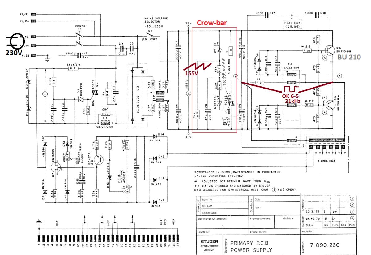

    Mõõtsin üle. Manualis viidatud pinged on paigas. Lülitab u 21kHz juures.
    Toiteplokist tulev füüsiline urin ei muutu kui koormust vähendada.
    Laua peal testides urinat ei kuulnud, aga võibolla ei pannud tähele.
    Kõlab nagu vana lahtiste keerdude trafo.
    Ps: Ossi ühendasin läbi isolatsioonitrafo praegu. Tulevikus panen selle Differentsiaalse skeemi ka kokku.
    Pildilt Punkt 2 panin 155V paika. Ossiga oli näha saehamba laadset signaali.
    Pildilt 6-5 oli nelinurk olemas. 21kHz.
    Väljund pinged on kõik olemas ja on õiged.

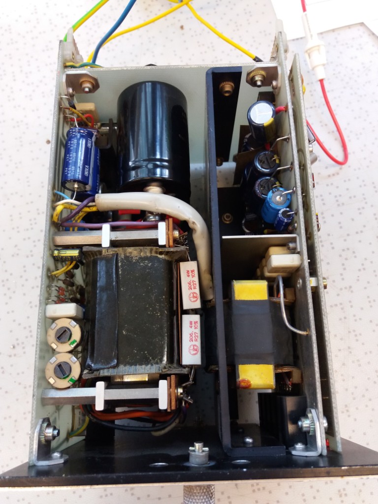

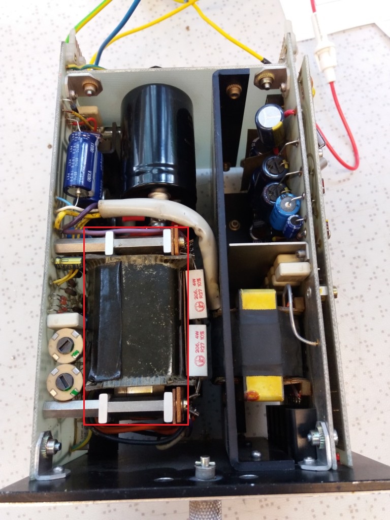

      Müra tuleb skeemil olevast L2 trafost.(EDIT) Viimasel pildil näha.
      Vahetasin kinnituskonstruktsioonis padjad. Olid svammist ja oksudeerunud/lagunenud. Asemele said uued. Midagi ei muutunud.
      Kusjuures asendasin kõik tantaal kondekat El-lüütidega. Lüüdid said korralikud Low-impedance ja Switching toitekatele mõeldud. Aga äkki on viga selles?
      Tantaal oli tollel ajal ilmelt sama hea kui täna korralik lüüt. Aga äkki mingi müra ikkagi tuleb sisse mis seda trafot mõjutab?
      Veider on veel see, et ossiga mõõtes tuleb sealt induktorist välja tagurpidi saehammas mitte ümar nagu on service manualis näidatud. See nagu viitaks et see induktor ei tööta päris õigesti? Väljundpinged on muidugi korras.
