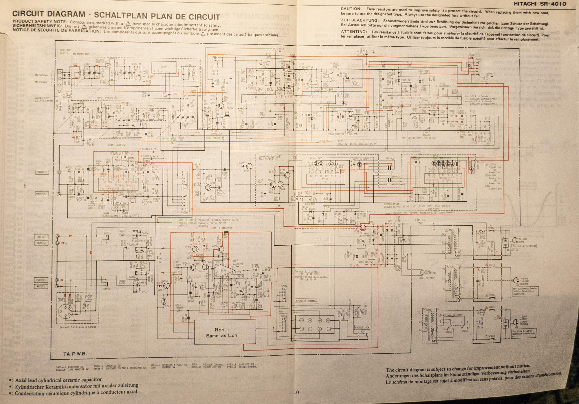

        Nii, skeem käes ja põhiline viga leitud. Pingeid kontrollides jõudsin takistini R709 100R fusible, mis näitas nüüd 24K. Panin tavalise asemele ja pinged normaalsed. Väljundis 0,24V ja 0.4V. Kas selline vahe peaks muret tegema? Lähipäevil vaatan pinged veelkord üle.
        Keegi on ka seda remontinud ja transistori SC548 Q705(R) juures trükiplaadi rajad maha jootnud. Lugesin, et need transid on tihti probleeme tekitanud. Ehk tasuks asendada saada olevate BC549'ga?
        Ka käib ta natuke kuumalt. 30.6V asemel 34V. Kas tuleb sellest, et trafo saab 220V asemel 240V?

          Natuke muret tekitab see, et kui antud takisti jälle läbi läheb, siis saavad kõlarid 25V peale. Kas peaks midagi selle vastu ette võtma? Ja üldse oleks tore tuvastada, mis põhjusel kaitse läbi läheb. Parandatud(samuti ruineeritud radadega) on ka transistorit Q801 2SD478, mille probleemid on ehk kaitsme läbi löönud.

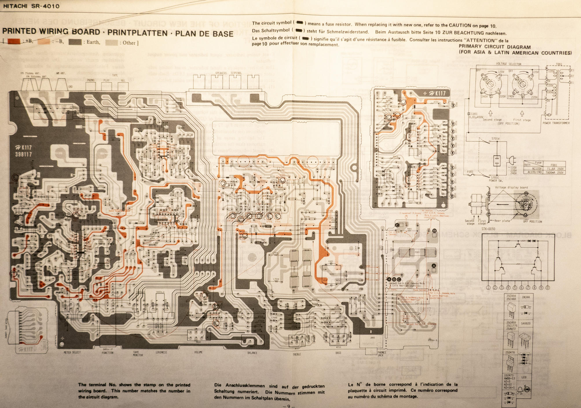

          Siin ka skeem.
Name:	Hitachi 4010 sch.jpg
ID:	872395Click image for larger version
Name:	Hitachi 4010 PCB.jpg

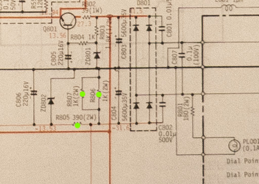

              Lasin asjal pikemalt töötada. Tegelikult ei meeldi, et toites takistid R805, 806, 807(pildil rohelisega) liialt soojenevad. Suitsema just ei hakka, aga mu meelest on liiga tulised - umbes 60-70C. Kuskil on midagi liiga palju. Ehk on soovitusi?
              Muide see transistor Q801 D478 on ka eelnevalt maha joodetud(rajad katki). Ma jootsin selle ka maha, et kontrollida ja tundus olevat korras.
