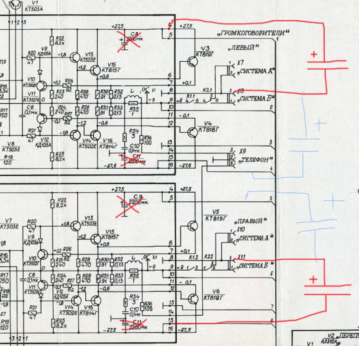

Vasakus kanalis on võrgumüra (50hz või 100hz). Vahetanud olen toitelüüdid. Seal olid need pirakad k50-26 kus ühe sees 4tk 1000mkf.
Skeemis seda polnud, aga need olid ühendatud nõnda, et ühe lõppvõimu plaadil lüüdi + positiivse õla peale ja - maha ning teise lõppvõimu plaadil + maha ning - negatiivse õla peale nagu siin skeemil illustreeritud:
Nii sai ka ühendatud uued lüüdid.
