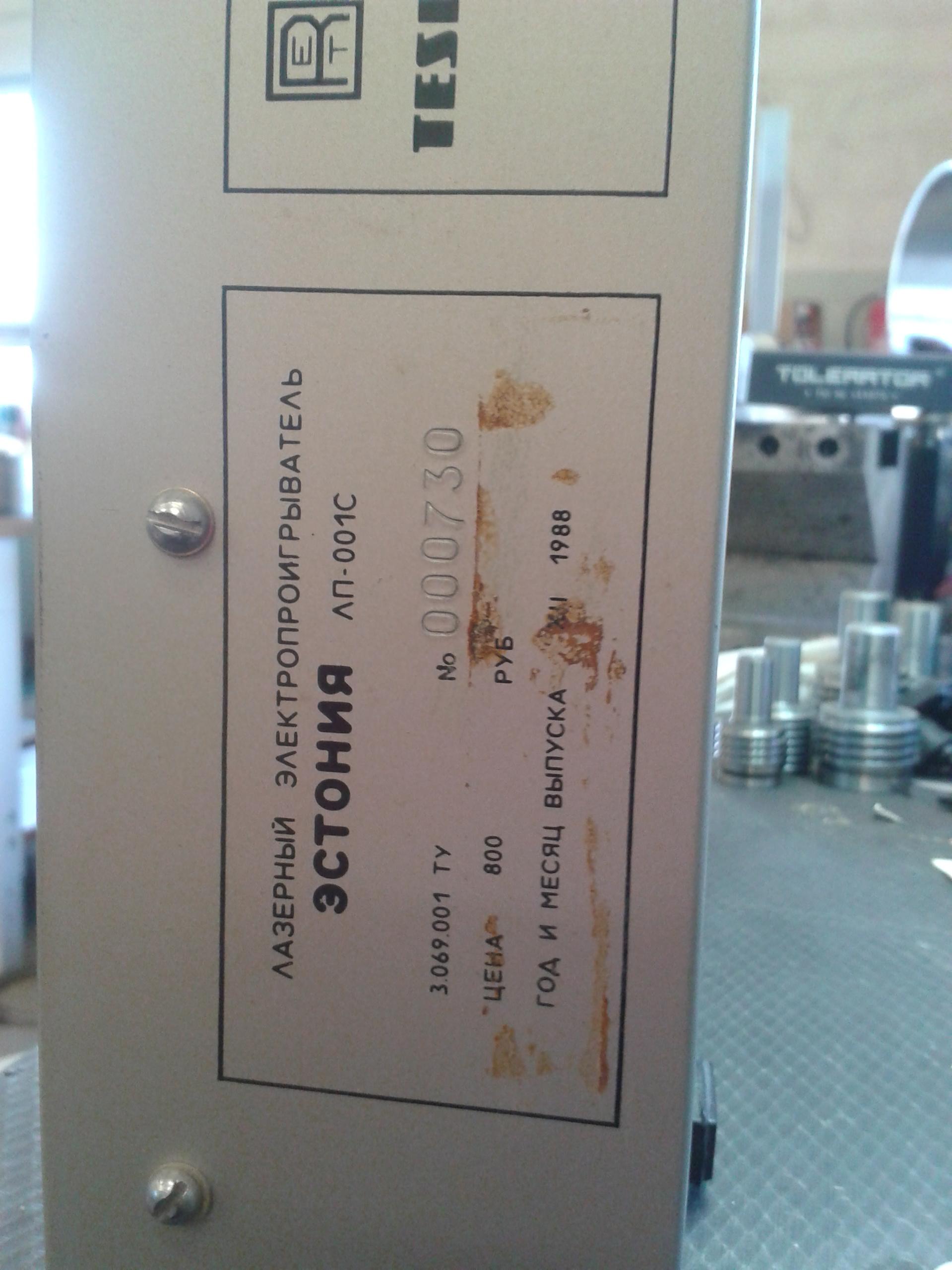

Aga sõrm juba sügeles ja kolbe oli ka soe, siis võtsin käsile oma Estonia laserplaadimängija mis
paar aastat tagasi ära minestas. Ütleme nii, et nostalgialaks.

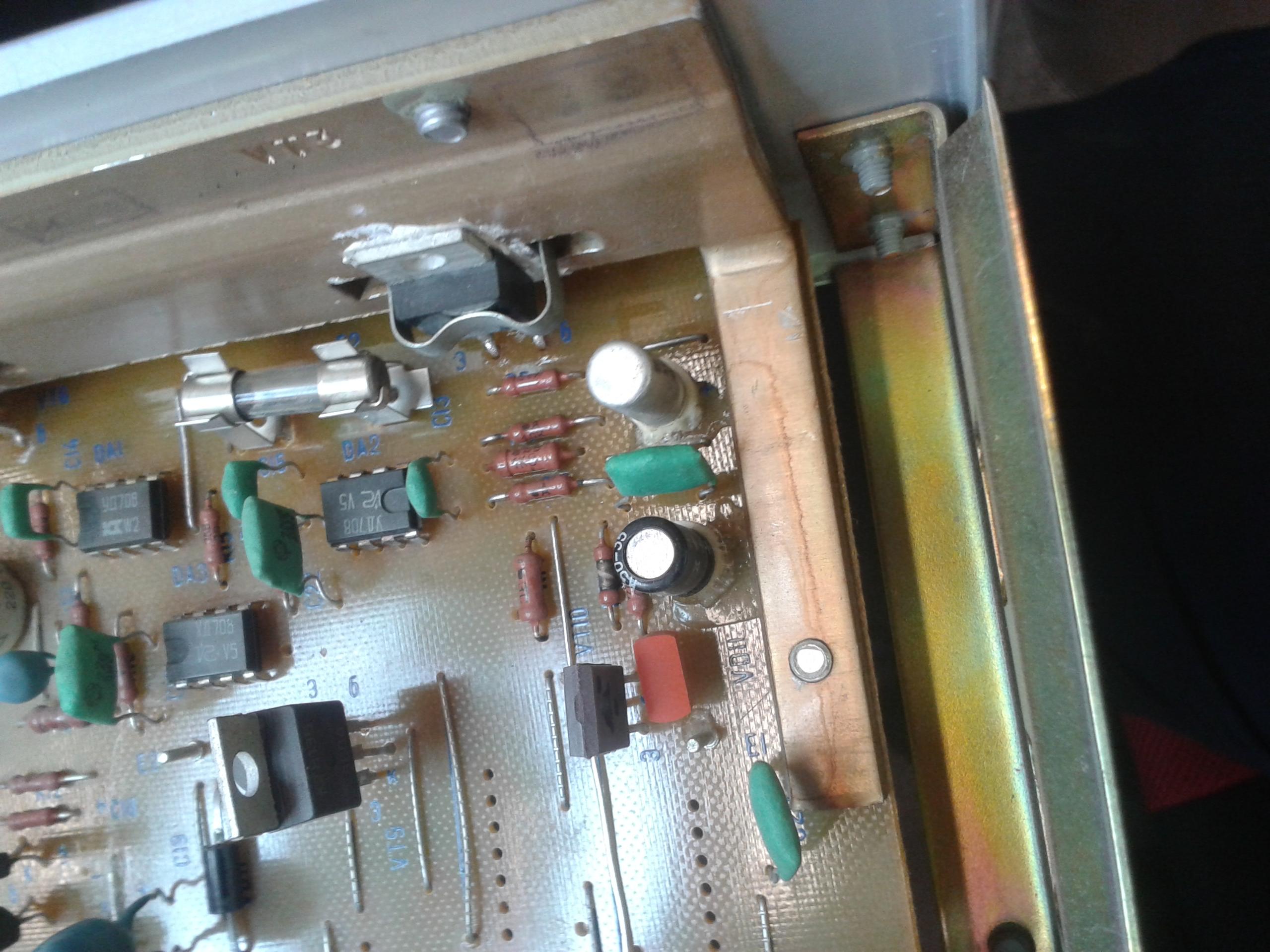

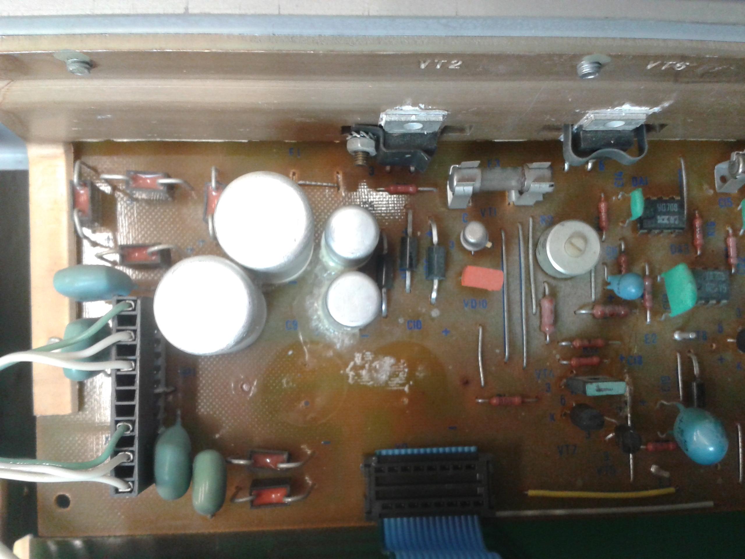

Sai siis asi täna laiali harutatud ja toiteplokk tervenisti välja võetud. Lüütide ümbrus on miski möksiga koos aga ei tundu olema lüüdi sisu, pigem mingi liim
Lüüdid ise on K50-35. Suurtel on mahtuvusega iseenesest hästi, kaks 47mkf peksavad segast.
Ühel on mahtuvust 33-68mkf, ehk pendeldab nende väärtuste vahel.
Tesel on 36 mkf ja kukub paari sek jookul 20mkf-ini ja sealt edasi vajub vaikselt veel.
Üldiselt lähevad kõik vahetusse, siit ka küsimus suurele ringile.
Millise tootja kondensaatoreid eelistada?

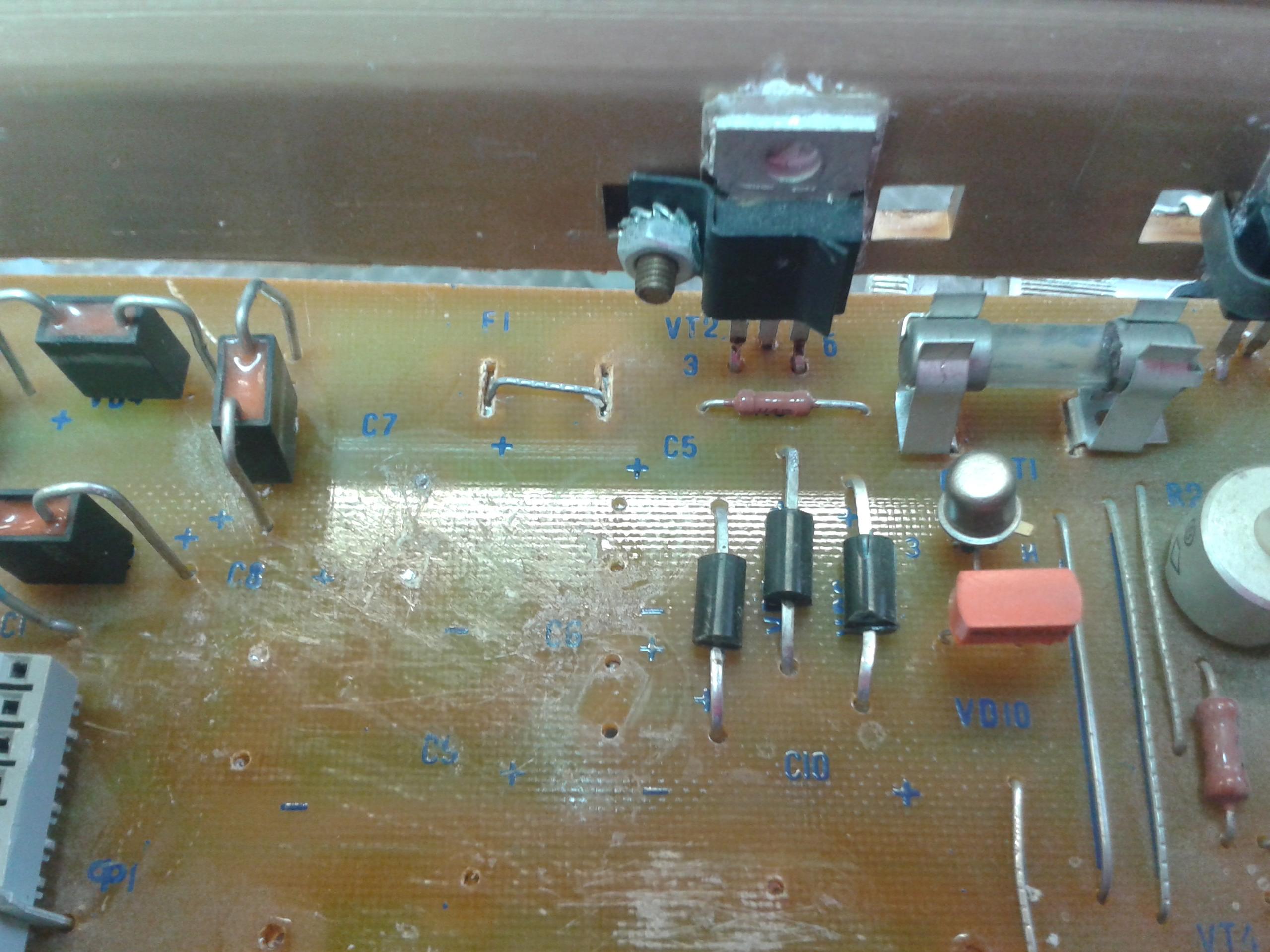

Ühe kaitsmepesa asemel on kena jupp traati, nii on tehasest tulnud.
Põhjus on, et lüüt ja kaitsmepesa ei mahu korraga plaadile.

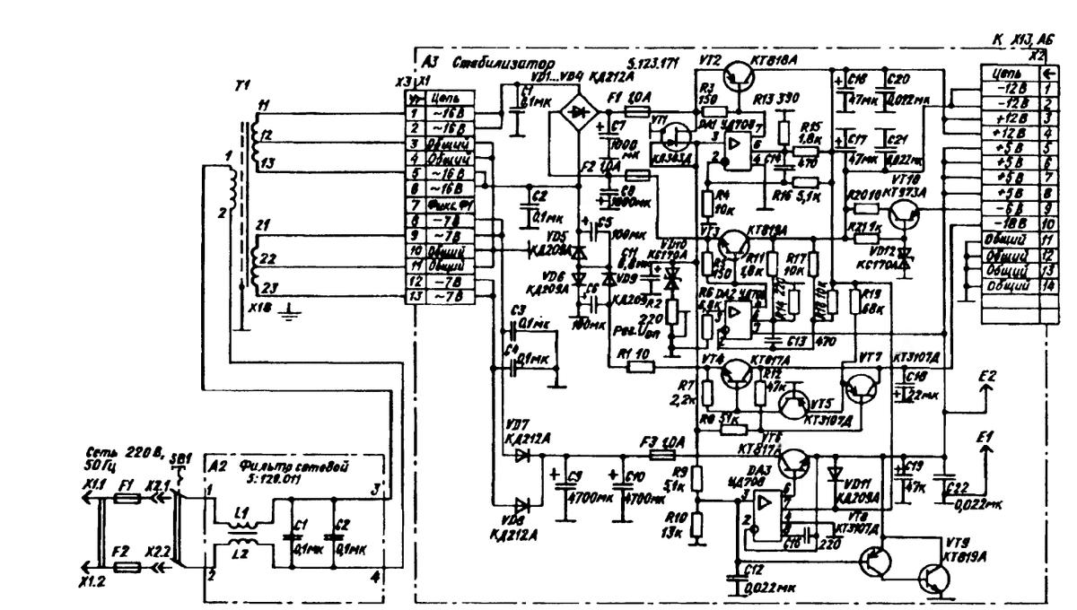

Kaitse ise peaks olema skeemi järgi 1A
