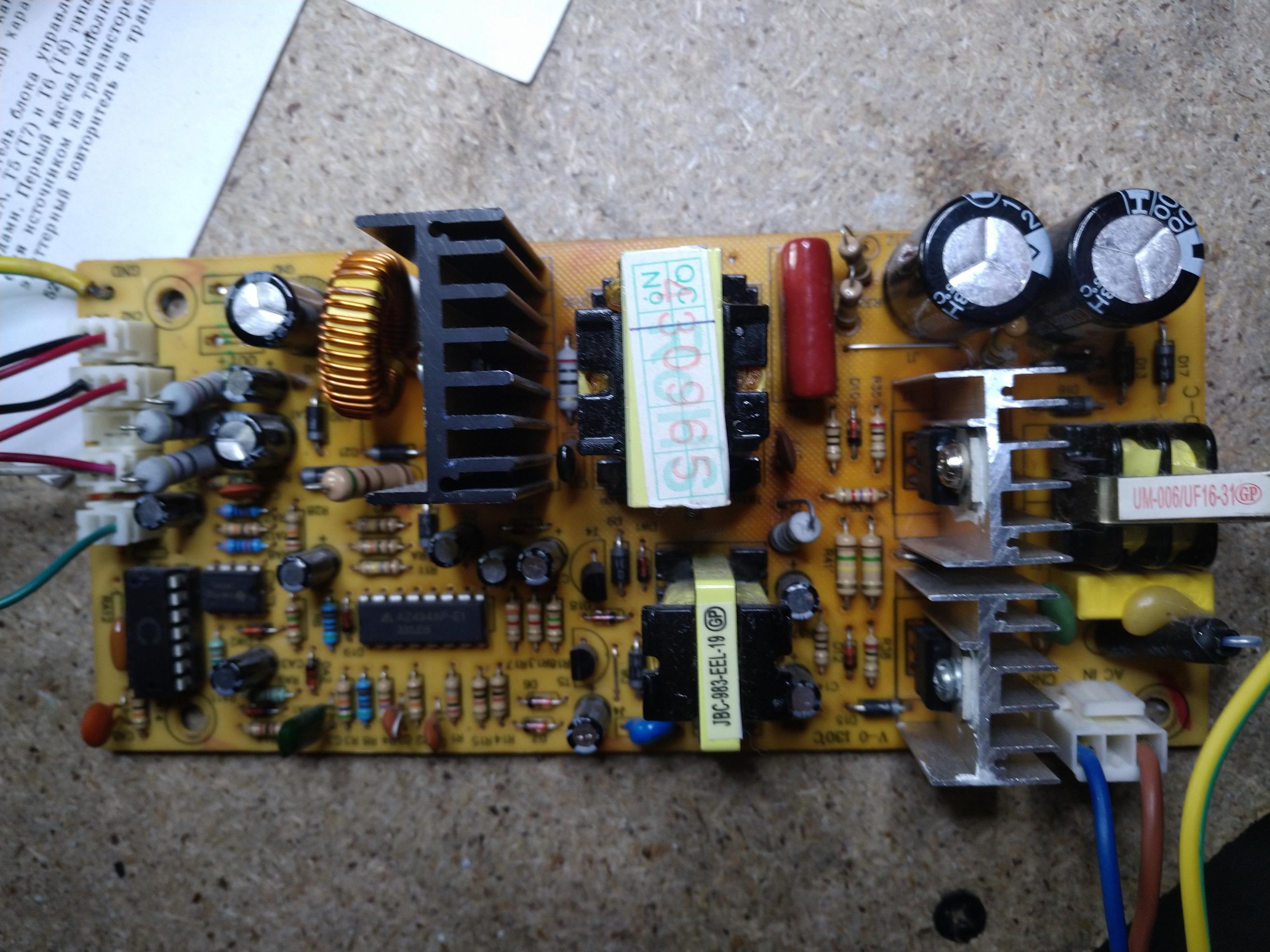

    On väike veinikülmkapp - Sandstrom SWC6B13E. Ei teinud miskit kui vooluvõrku ühendada.
    Võtsin tagapaneeli lahti, seal impulss-toiteplokk. Kõrgema pinge poolel D13005MD, 2tk. Üks oli lühises. Vahetasin mõlemad.
    Panin tööle läbi 40W lambi. Midagi hakkas toimuma - uksel olevad tulukesed puutetundlike nuppude taga helendasid, nupu vajutamisega kaasnev piiks piiksus pidevalt, kraadid jooksid ja vilkusid samas taktis, suvaliselt lülitas celsius - fahrenheit ümber. Nuppude näppimine kas nüüd siis töötas pika vinnaga või ta siiski ise plõksis seal.
    Kusagil minuti pärast jäi vait, taustvalgused kustusid, nupud ei reageerinud, mingi temperatuur jäi ette. Pistik välja, mõne aja pärast sisse ja kõik kordus.
    Välimine ventilaator kergelt pöörles, kui näpuga kaasta alguses aitasin. D13005 radikad läksid hästi kuumaks.
    Kust veaotsinguga alustada? Selline toitekas, skeemi ei suutnud leida.

    No mina võtaks esialgu kõik tarbijad tagant ära, vaataks milline on toiteploki väljund ja kui stabiilne ajas. Vajadusel koormus veeklaasi pandud takisti kujul.
      Vs: Sandstrom veinikõlmkapp toiteploki probleem

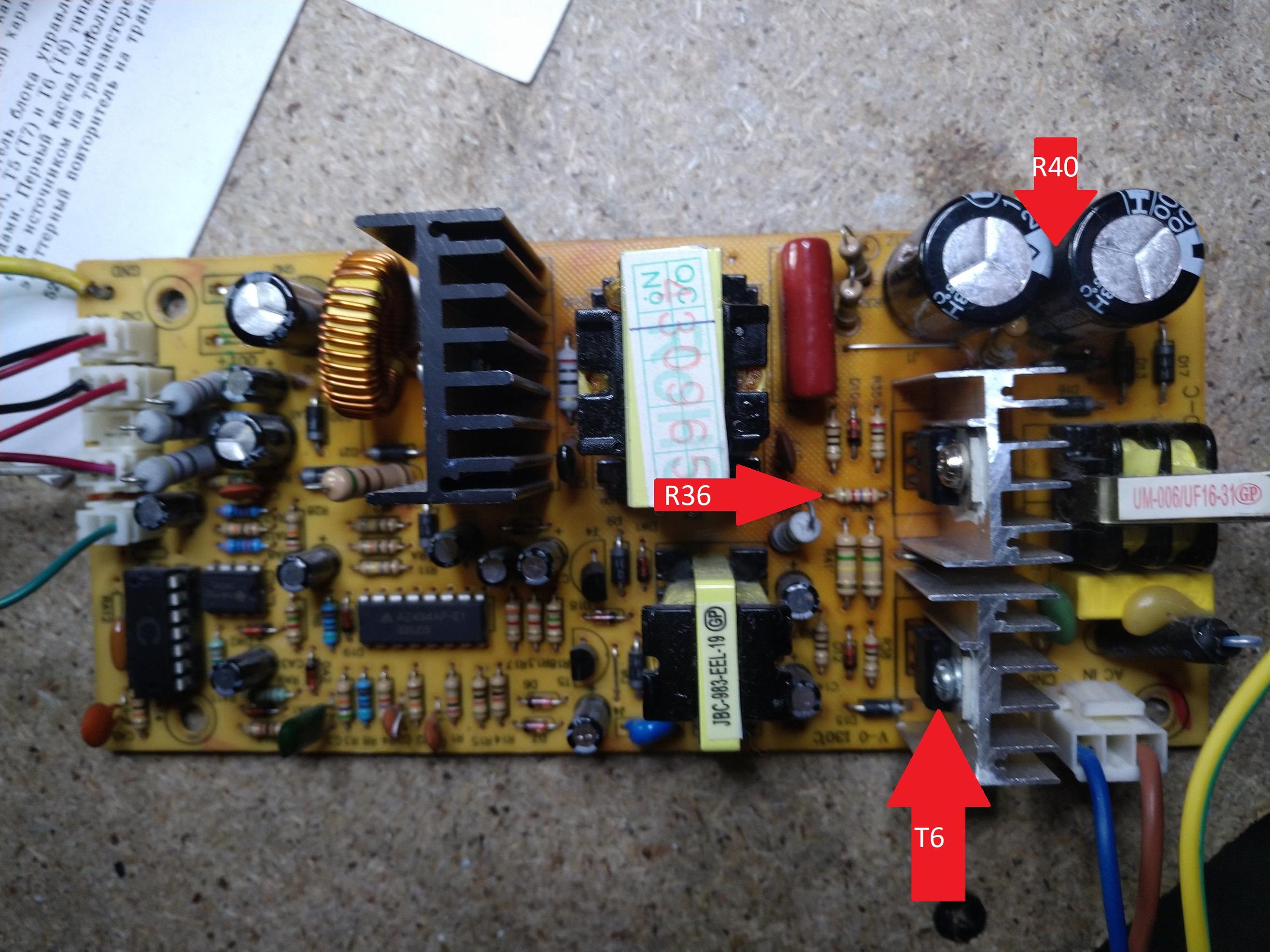

      Väljundis on stabiilselt 2.3V, sama ventilaatorite pistikutel. Esipaneeli toiteks 7.1V. Umbes minutiga läheb T6 105 kraadini, samuti kuumenevad tugevalt R40 ja R36 (vaata pilti).
      (Lisan) See kõik siis koormuseta.

        Foto võiks olla parema kvaliteediga..liiga udune, ei loe kuidagist plaadil olevaid kirjasid et guugeldada ja leida miskine skeem...ja kas oled toite väljundahelas dioodid jm asjad mida mõõta kannatab üle kontrollinud et kas pole kuskil lühist jne...samuti võiks need 2 suurt lüüti üle mõõta...ja üle võiks kontrollida ka ned 2 kondekat mis asuvad selle suurema trafo juures..pruunikat värvi need siis...maybe lekivad..

          Plaadi mark on HYS60-12-KD, pilte leidsin selle järgi, skeemi mitte. Suured lüüdid vahetasin välja, oli 100st mikrist saanud 50 ja ESR 1.9 oomi. Need kaks pruunikat kondet panin ka uued. Kõikvõimalikud dioodid ja takistid mõõtsin (plaadil), midagi anomaalset silma ei jäänud. Paar kahtlast joodet tegin ka üle. Tulemus - mitte midagi ei muutunud.
            Kontrolli veel kõik väikesed lüüdid üle ...siin teemas >> https://www.elektroda.pl/rtvforum/topic2548181.html << samasugune toide ja nagu aru sain sama probleem ja lõppkokkuvõttes nagu tõlkest aru sain oli viga miskises väikses lüüdis ..seega edu lüütide kontrollimisel...
            Veel ühest teisest teemast kaevasin välja googlega tõlgitud rea>> Sama. Ühte 13005 ei lukustatud. Kondensaator 4,7 50 V 1815 emitteritel. <<
