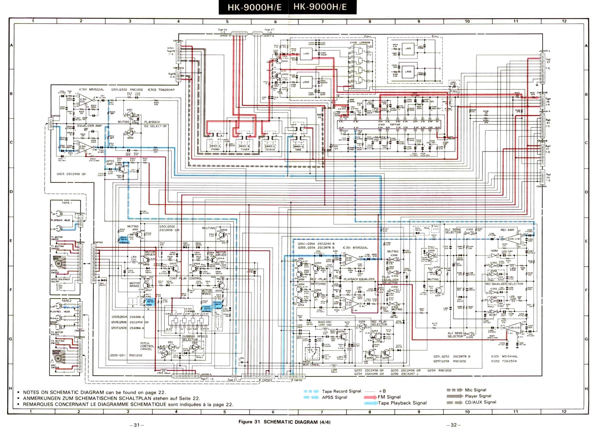

          Lühistamine ei olnud juhuslik. Nende 2 posti lühistamisel tekitatakse reguleerimise jaoks kassetikiiruste high dubbing režiim.
          lisan ka skeemi:

            Mõõda pinget enne ja pärast nendesamade postide pealt. äkki see annab mingit infot.
            Teine asu IC501 jalad 8 ja 9 peaks olema kokku ühendatud et oleks normal kiirus. proovi need jalad ära lühistada kas läheb kiirus paika. Ja mõõda sama kivi jalg 6 pinget.

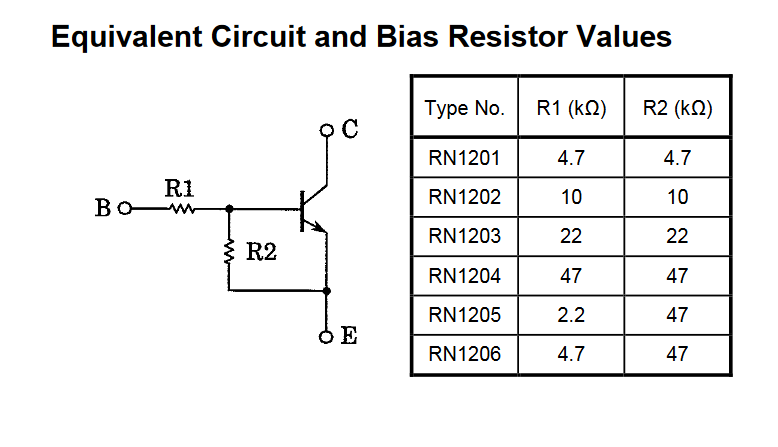

              Äkki prooviks vahetada esmalt Q510? Selle tähis on RNC1202 (silicon NPN), millele vastet ma ei suuda netist leida. Millega asendada?

                Skeemitähise järgi tundub see Tri-state Buffer (inverteeriv ?)
                Kas see ongi üksik 3 klemmiga ?
                Selle korrasolekut saab kontrollida teise samasugesu sisend/väljund olekuid uurides.
                (Kui mõni teine nendest töötab Q509->Q511)
                Esmalt postitatud kriim poolt Vaata postitust
                Siis võib see olla transistor 1202 (KSR1202)
                Sellel takistid sees.
                Vb-e otse mõõta ei õnnestu aga c-e lühist saab.

                  Jah, see on pisike transistor 3 klemmiga. Ühe teise sharpi juhend kirjeldab seda ka nii - digital NPN RNC1202
                  ehk on see?
                  https://pdf1.alldatasheet.com/datasheet-pdf/view/82023/TOSHIBA/RN1202.html

                    Kuidas seda transsi kontrollida?
                    Kas C ja E peavad olema lühistatud kui transs on pingestatud?

                      Kollektor ja emitter ei tohi olla lühises, seda kontrollida ongi vaja.
                      Õigemini siis vaja kontrollida kas Vc (kollectori pinge) muutub kui kiiruse lülitit lülitada (baasi pinge peab samuti muutuma).

                        C ja E lühises ei ole.

                          10k+10k=20k
                          Mõõta võiks sedasi et Oommeetri (+) ots E külge ja (-) ots B külge.

                            E-B mõõtetulem on 20K oomi
