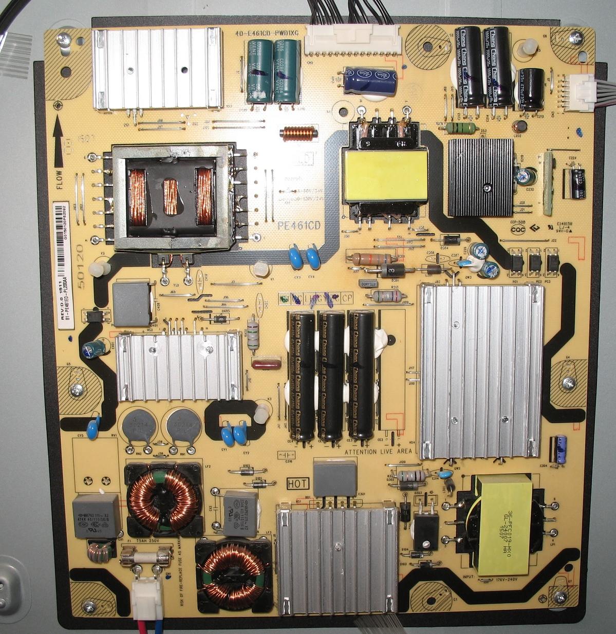

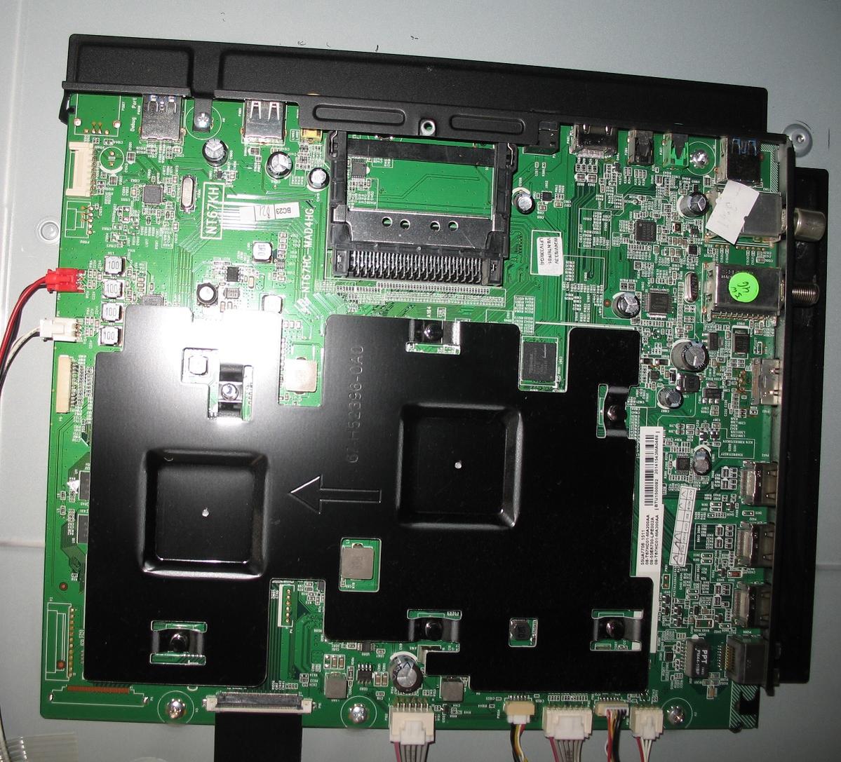

                    1. emaplaat
                    2. toide

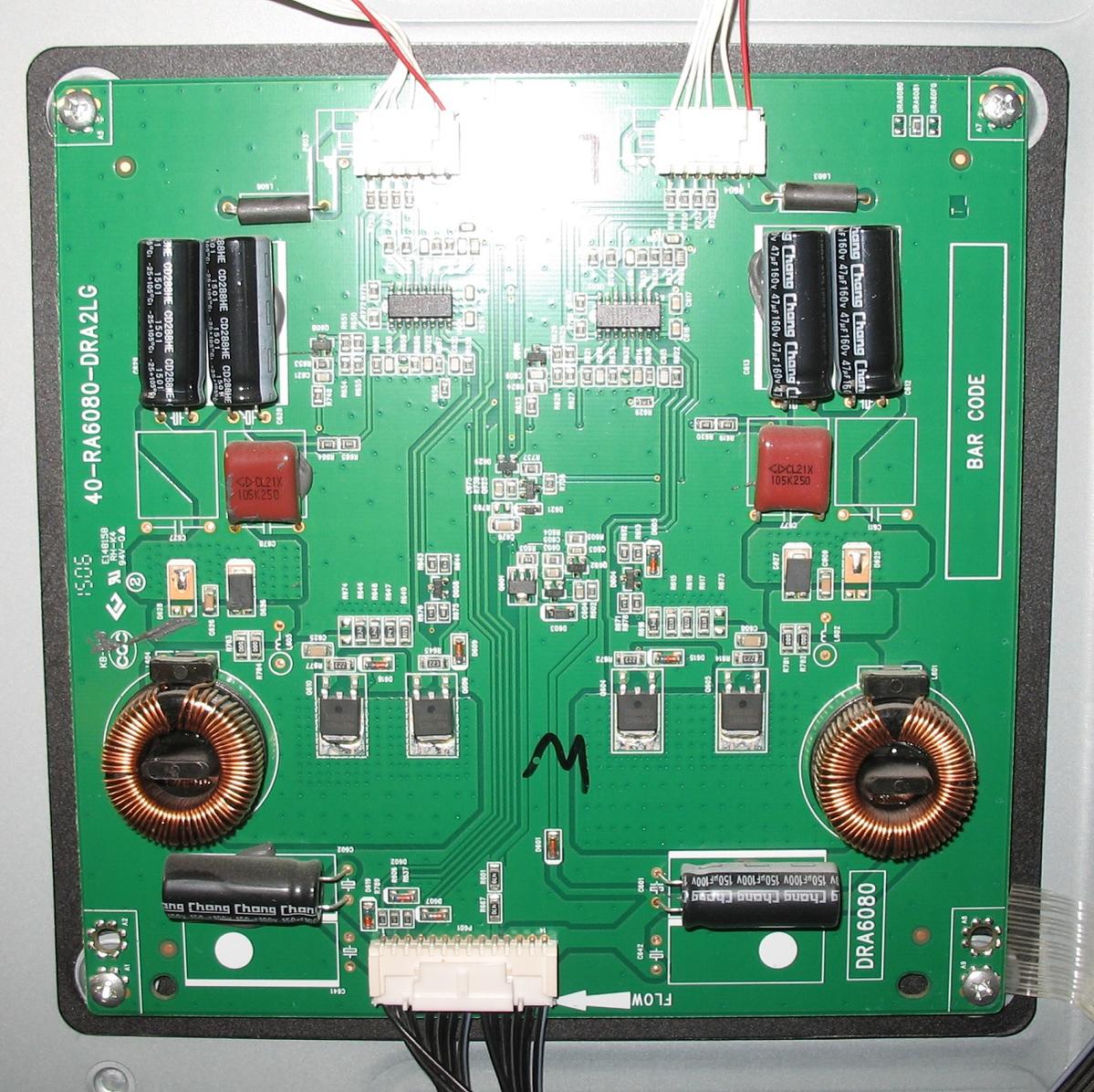

                    3. led juhtmoodul

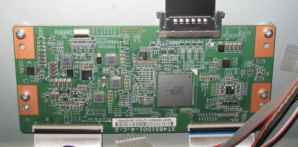

                    4. tcon

                      nii ja mõõta oskad ju..kas toited on olemas kui tv sisse lülitad....ja kas ka led juhtmoodulil toited olemas
