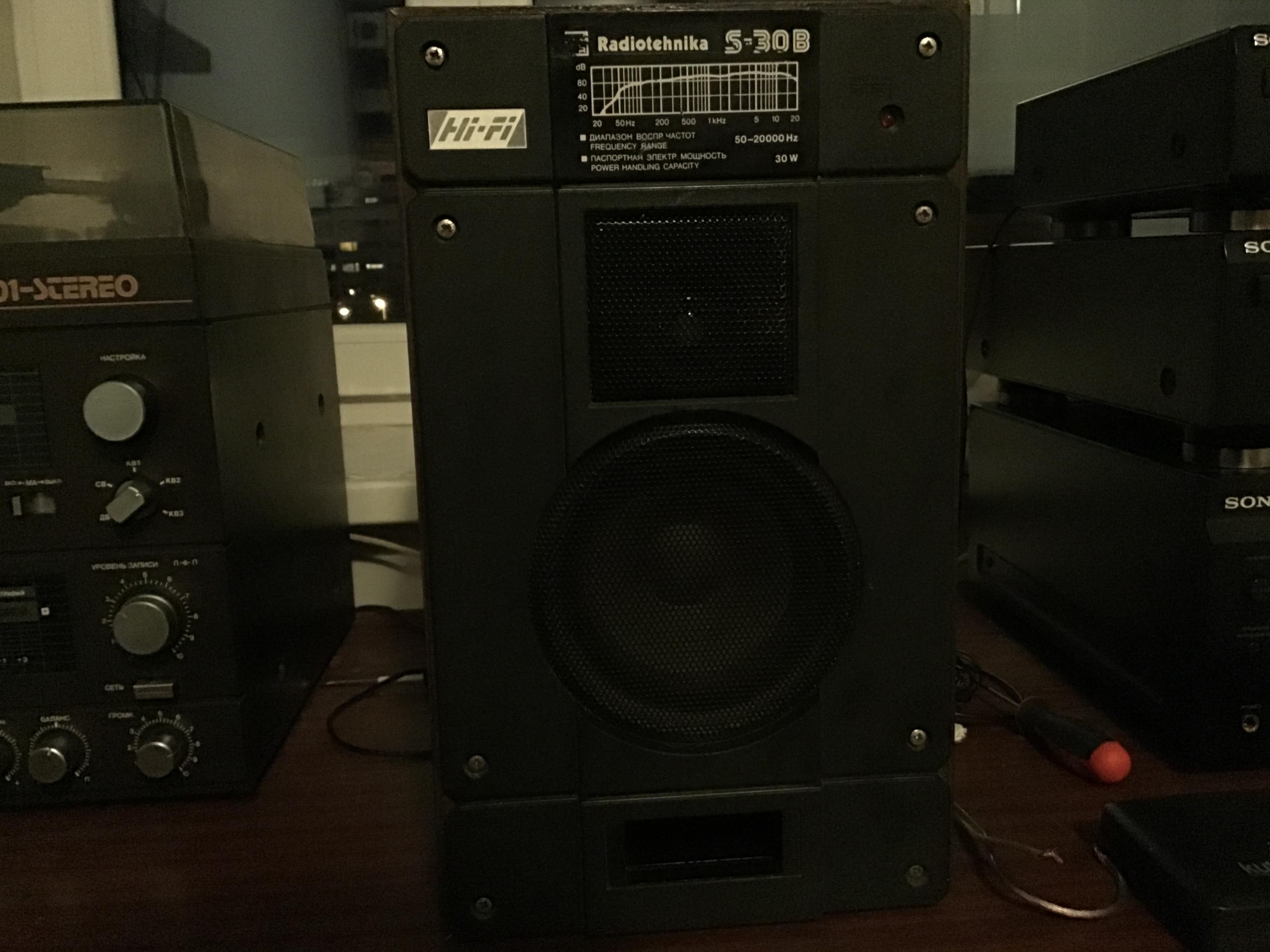

    Radiotehnika S30 kõlari bassi element. Kus kohast saaks uue kõlari elementi mis sinna sobiks? Click image for larger version

    Seal peaks olema 10ГД-34-80, uue tähistuse järgi 25ГДН-1-8. 8-oomine variant. Melodija-101/-104 olid 4 oomi vist.

      S-30A oli samuti 4 oomine. Pildil on S-30B, 8 oomine. 25GDN on täiesti erineva magnetiga ja lisaks nn berüllist tolmukupliga, kui õieti mäletan.

        kõik radiotehnika 25GDN valjukad on olnud mustad, partiiti veidi erineva korviga. ükski pole olnud läikiva tolmukupliga. või kui oligi siis ekspordiks ja tutvuste kaudu jagamiseks.
        tehelt võiks proovida visatoni W130 valjukaid või Fane Studio 5 FRK omi. võibolla tuleb kuskil natukene freesida.

          Panen asemelle visaton Visaton W130-8

            25 ГДН-1-8 (10 ГД-34-80) tundlikkus on 84dB.
            Старое обозначение: 10 ГД-34-80 Изготовитель: ПО «Радиотехника», г. Рига Назначение: для применения в закрытых выносных акустических системах первой и второй групп сложности в качестве низкочастотного звена при работе в помещениях. Технические характеристики 25 ГДН-1-8: Диапазон частот: 63 – 5000 Гц Неравномерность АЧХ: не более 12 дБ Чувствительность: 84 дБ Сопротивление: 8 Ом Паспортная мощность: 25
            Siis tuleks mõlemas kõlaris ära vahetada. Tegemist on ju inverterkõlariga, TS parameetrid peavad ka sobima.
