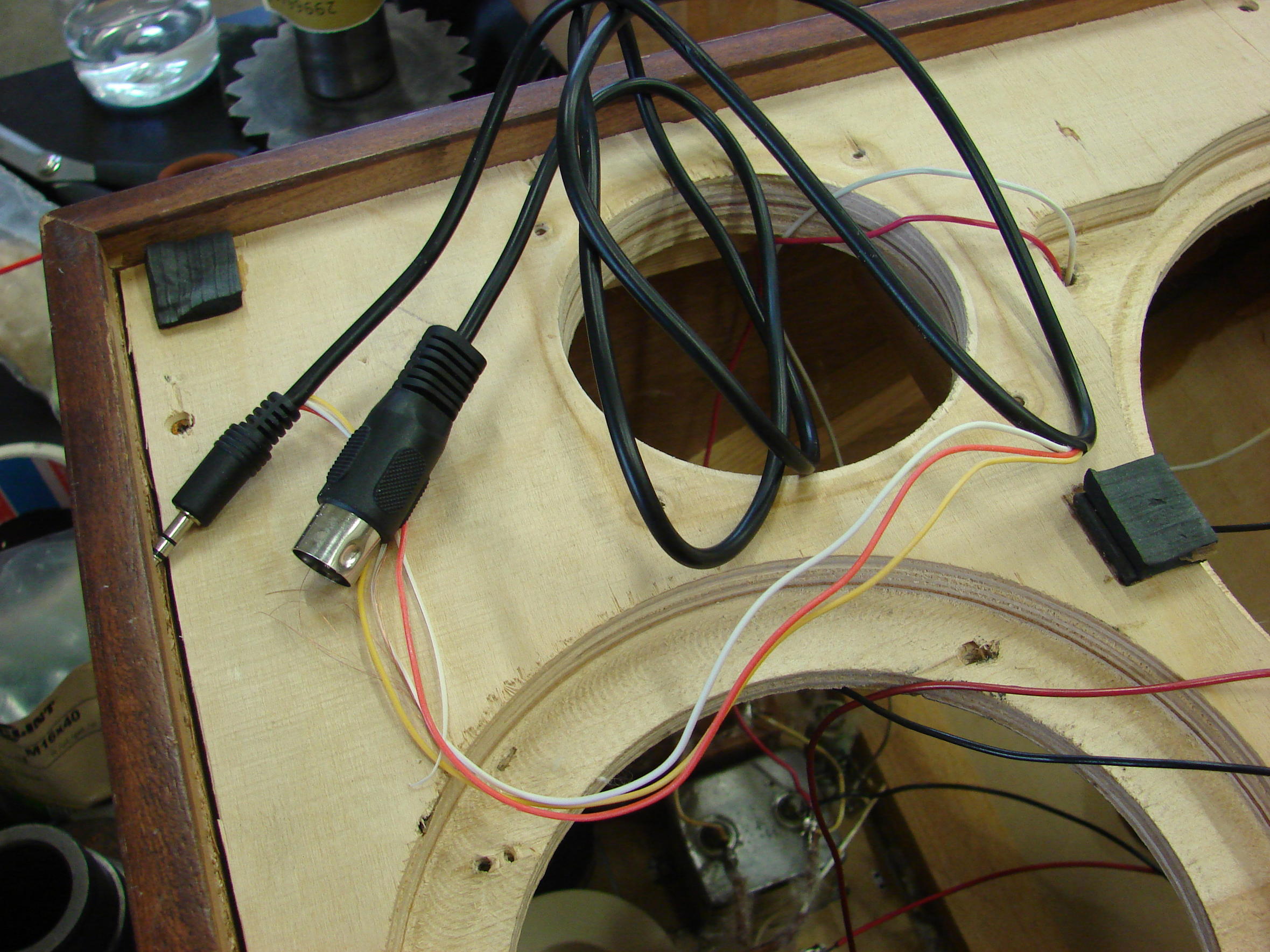

        Täna leidsin omal naela otsast veel ühe "kaabli". Oli mingi projekti jaoks tarvis 3,5 kõrvaklapp/DIN5 üleminek tarvis.
        1,2 meetrit pikk ja 2oomi takistus. Magnet haagib. Läks kaablite Valhallasse.

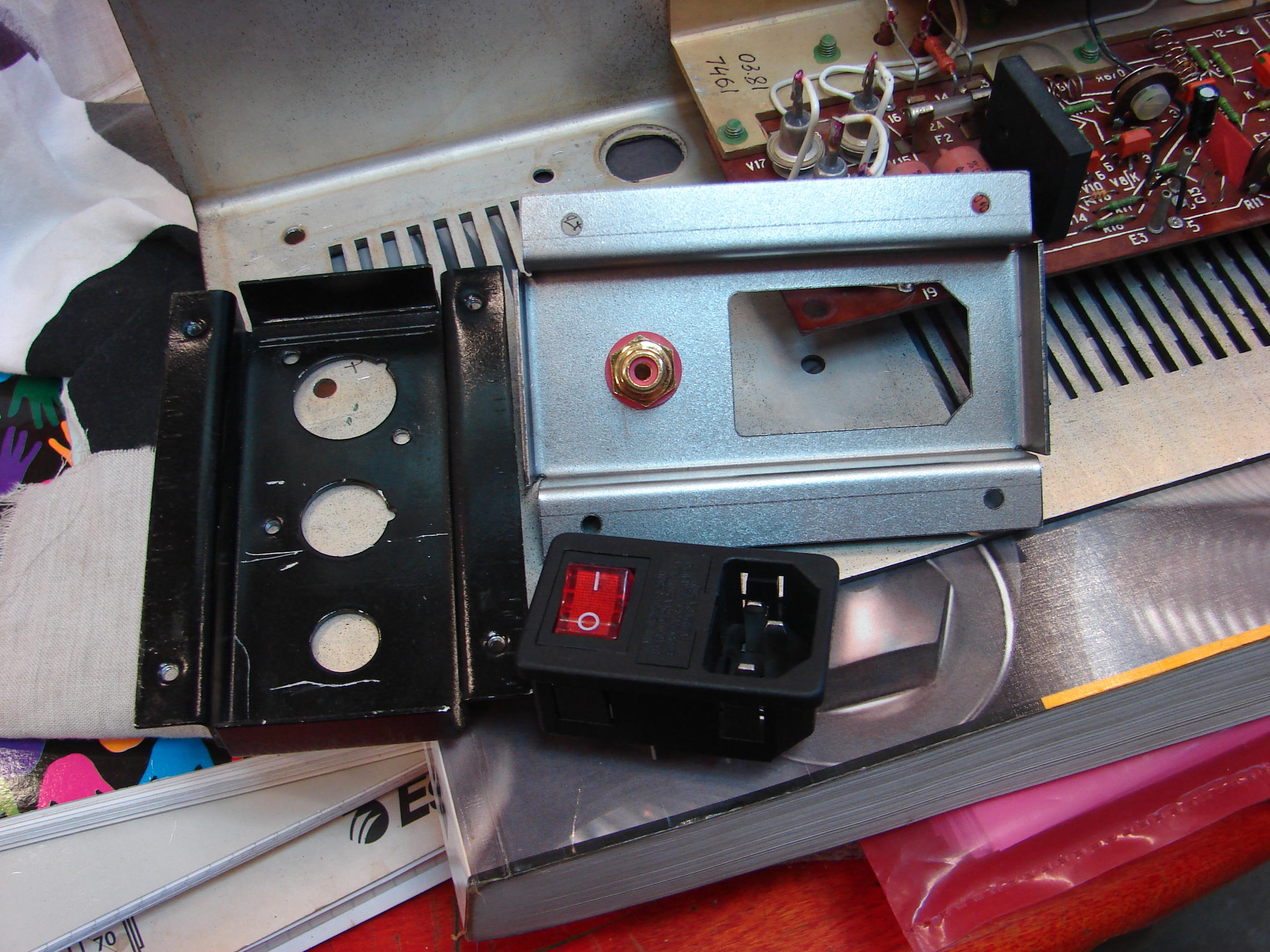

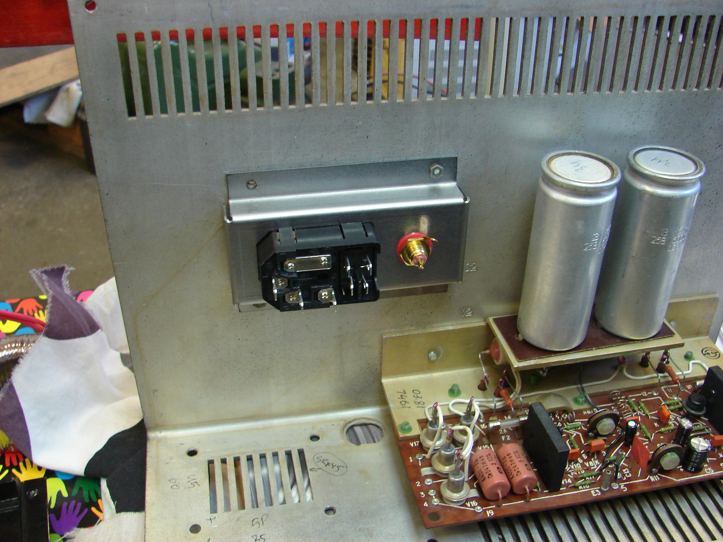

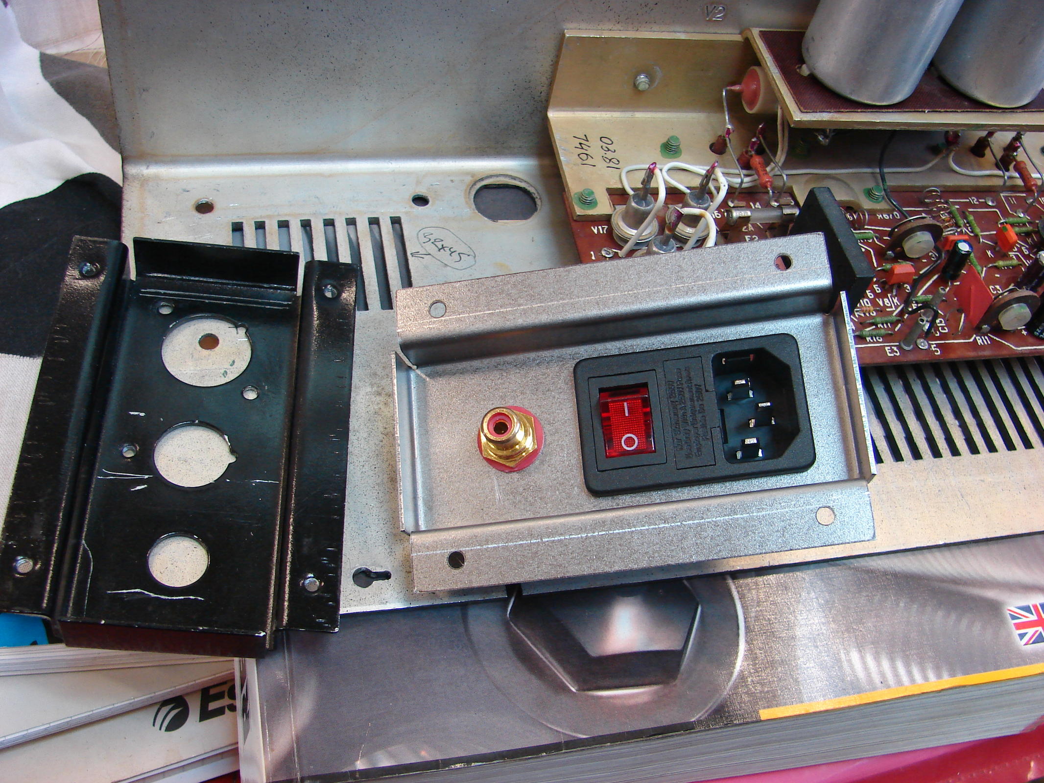

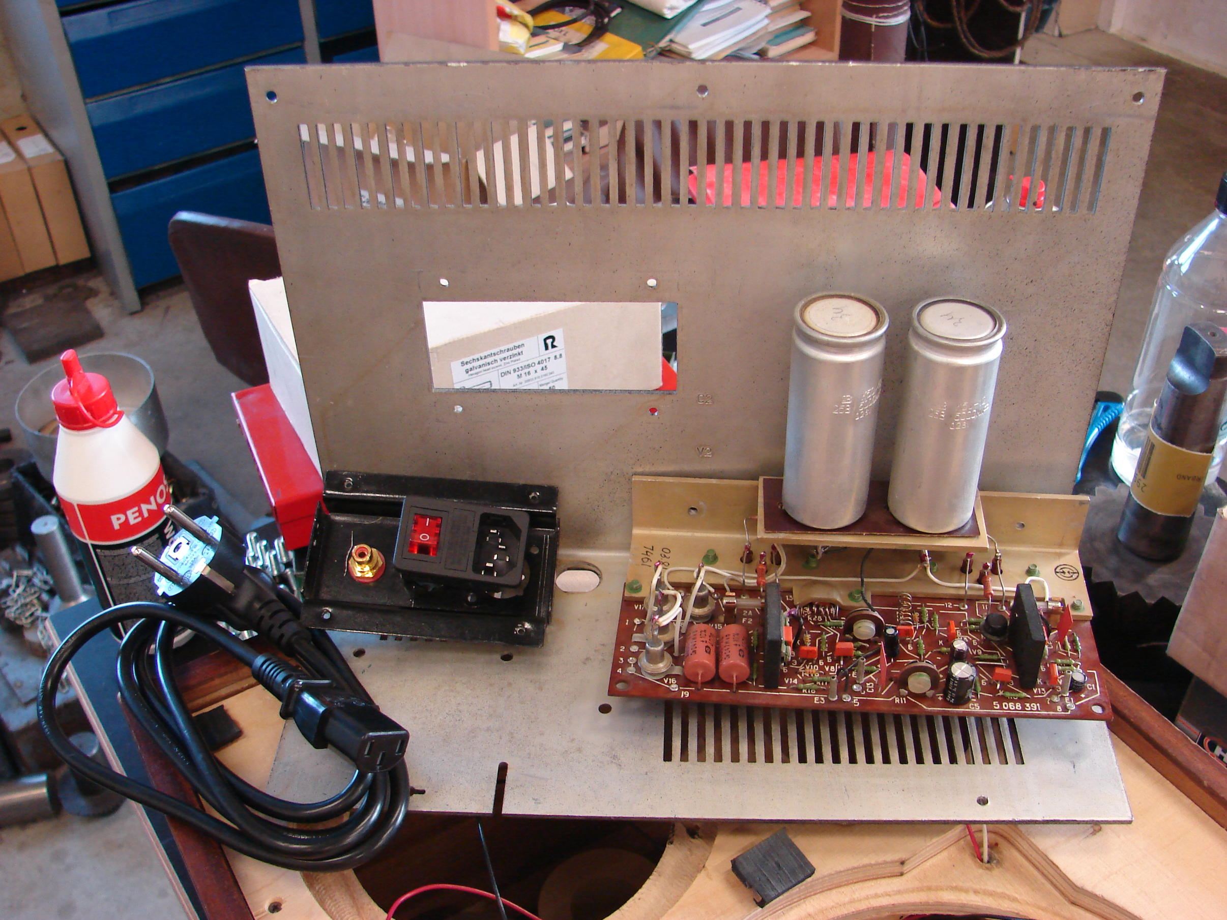

        Kas on mõistlik uus võrgupistik panna maandusega ja võimendi raam maandada või oleks see üleliigne?

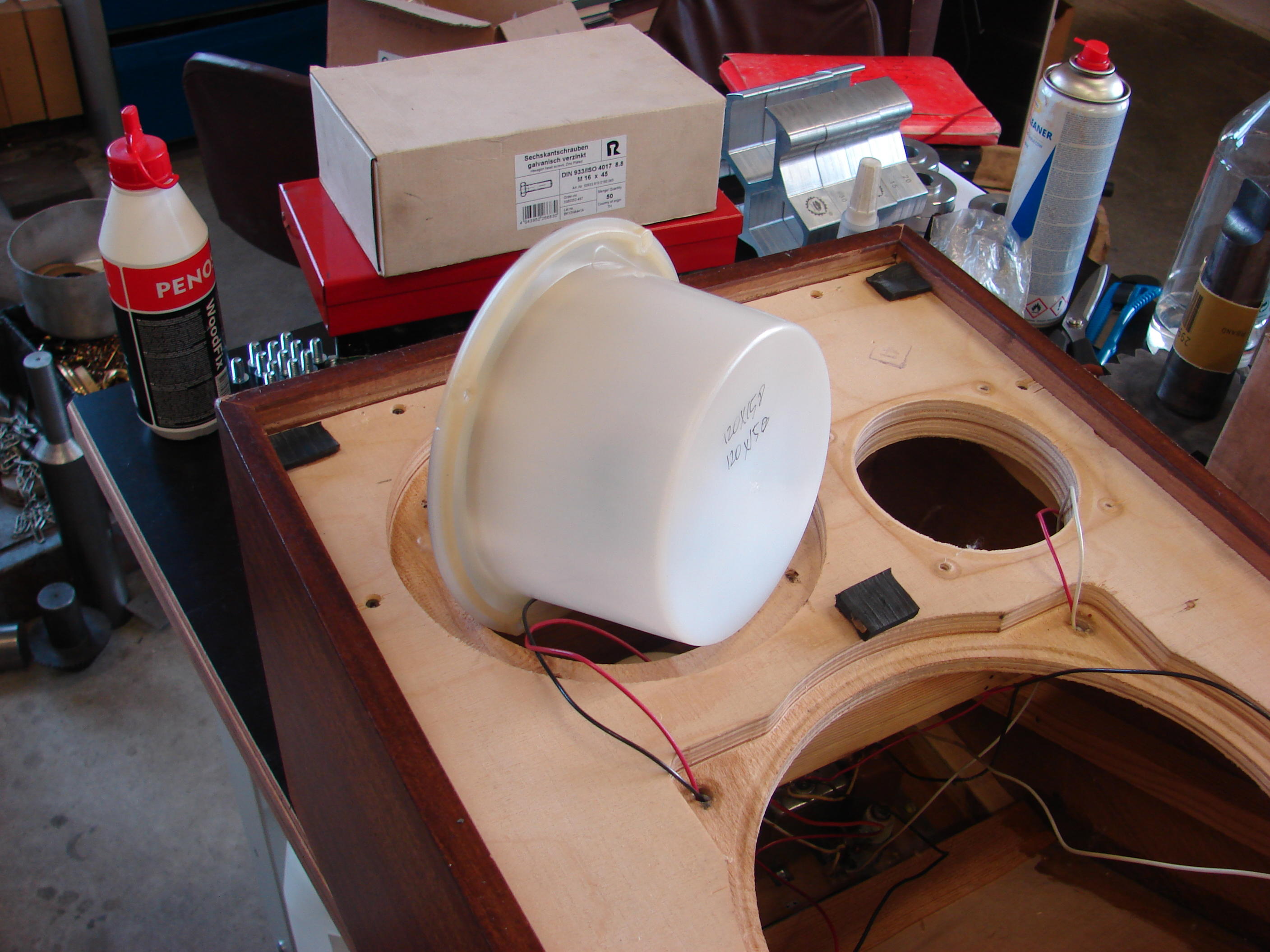

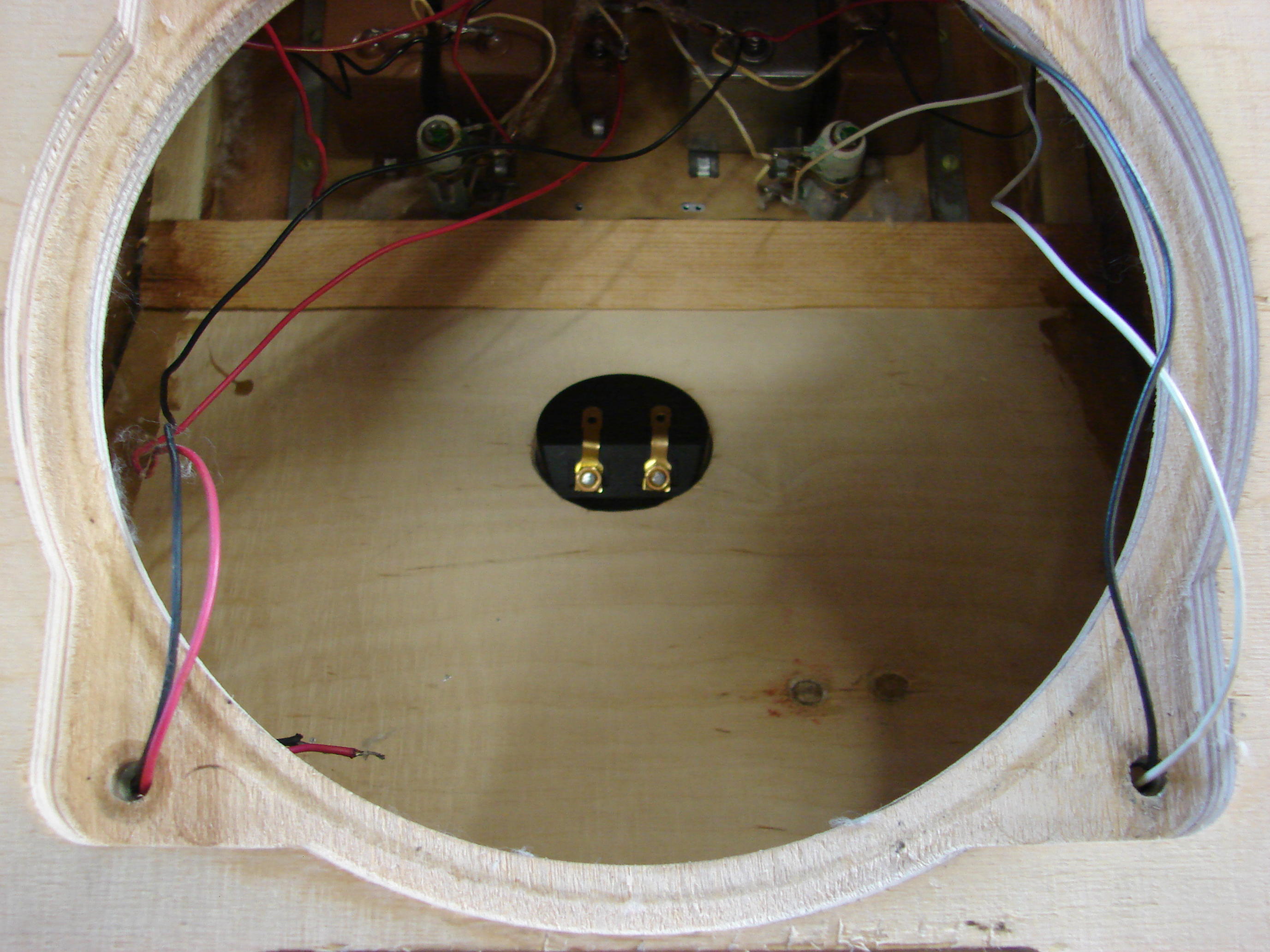

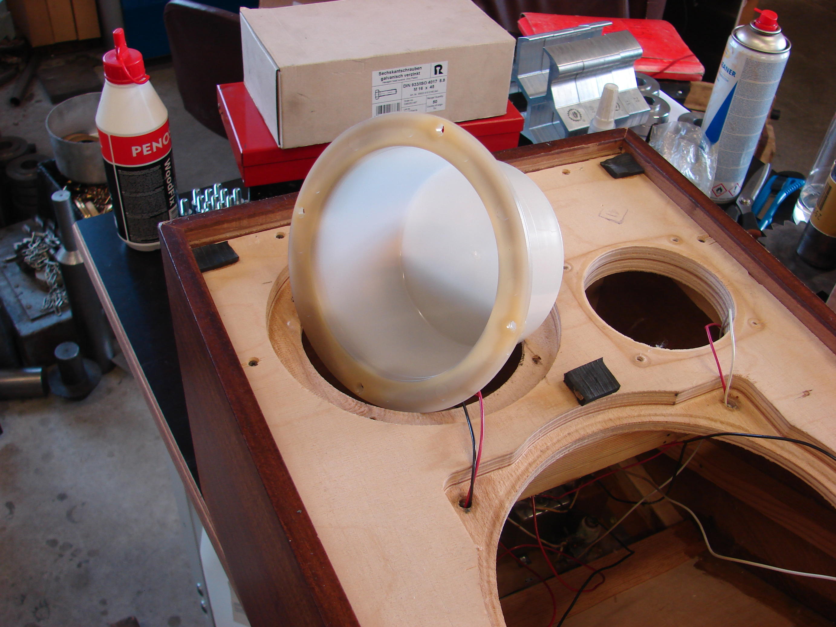

        Kas kesksageduse kopsik oleks mõistlik tagant tugevdada? Mulle tundub asi natuke liiga membraan olema.

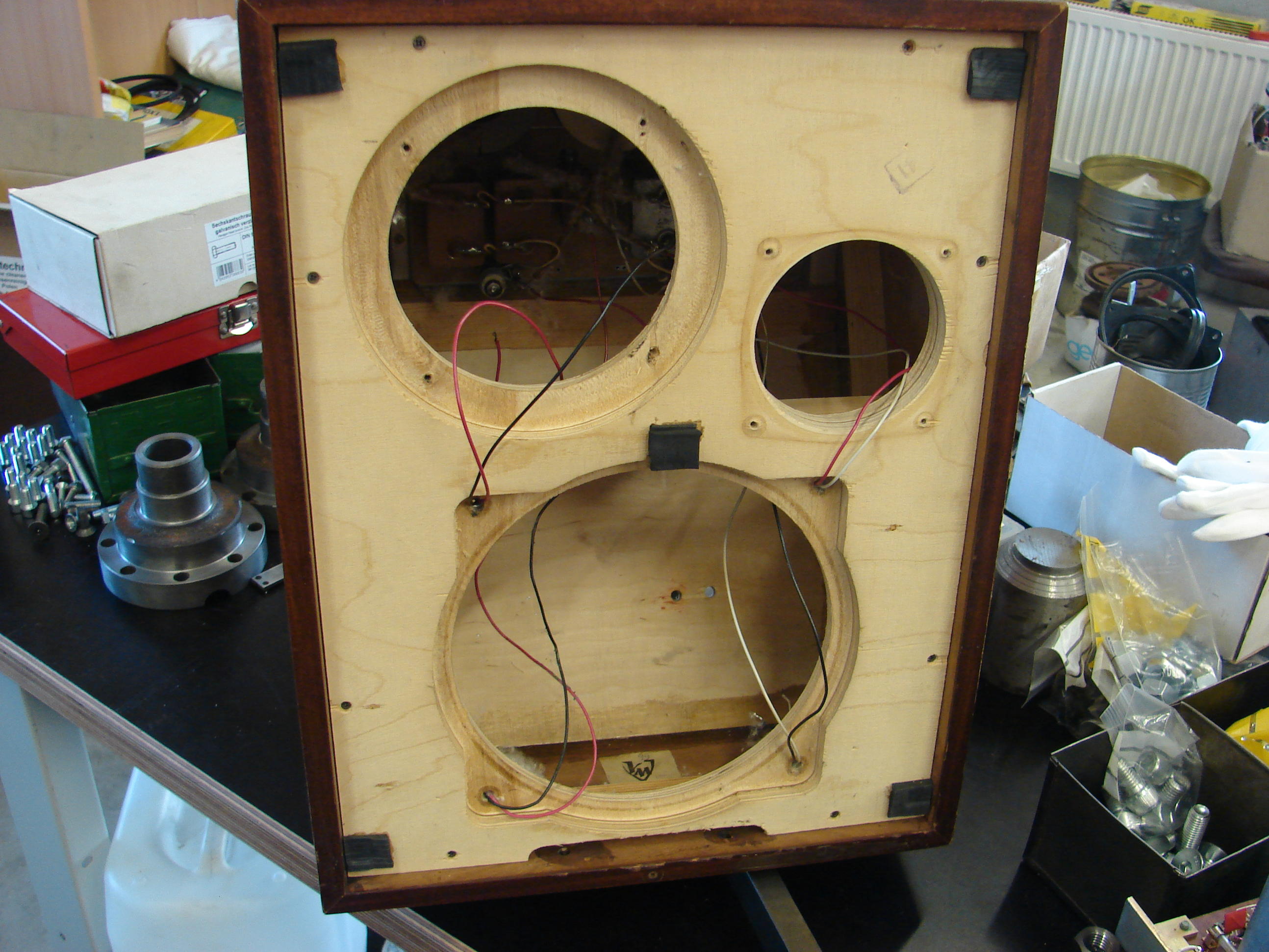

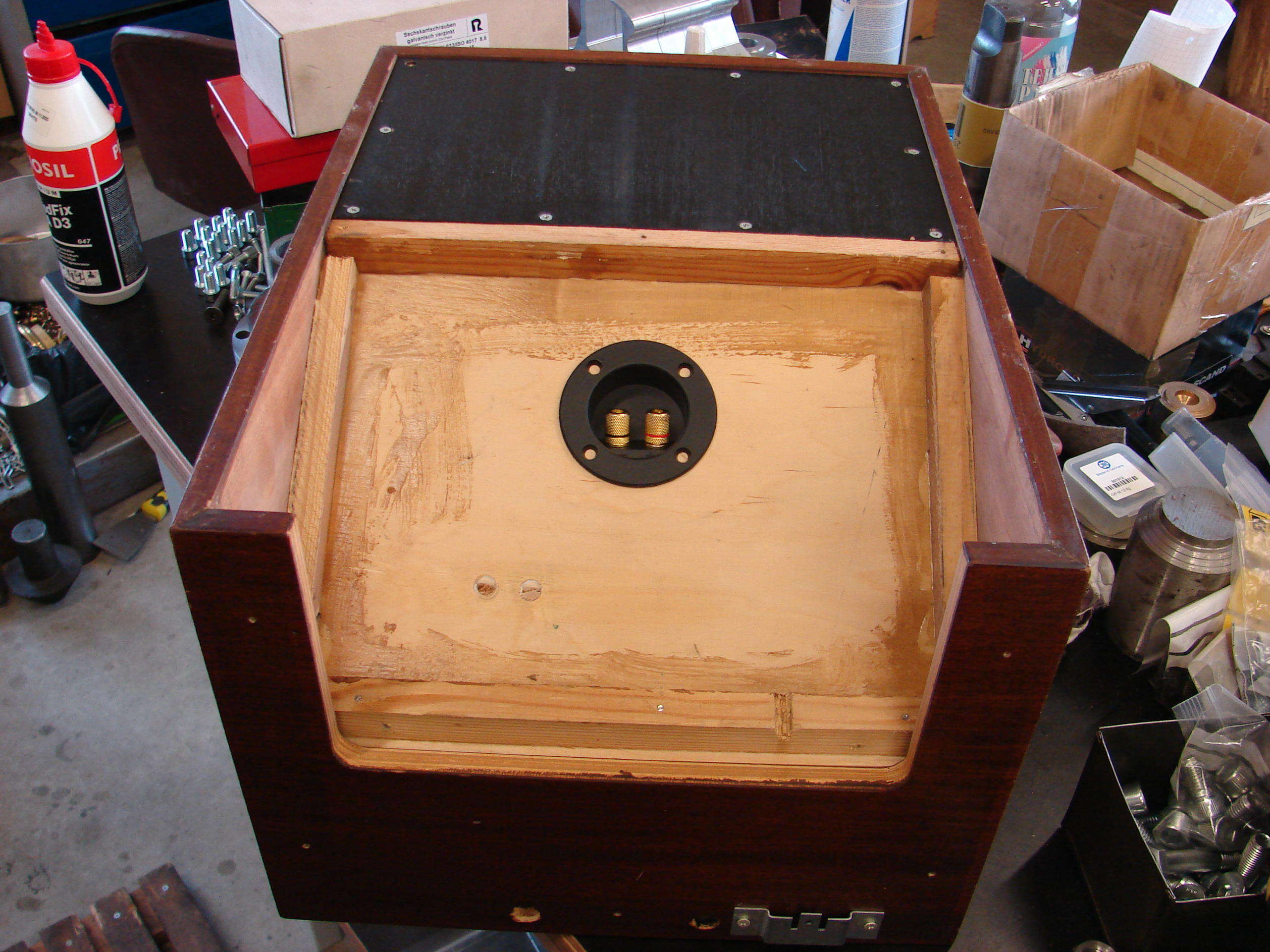

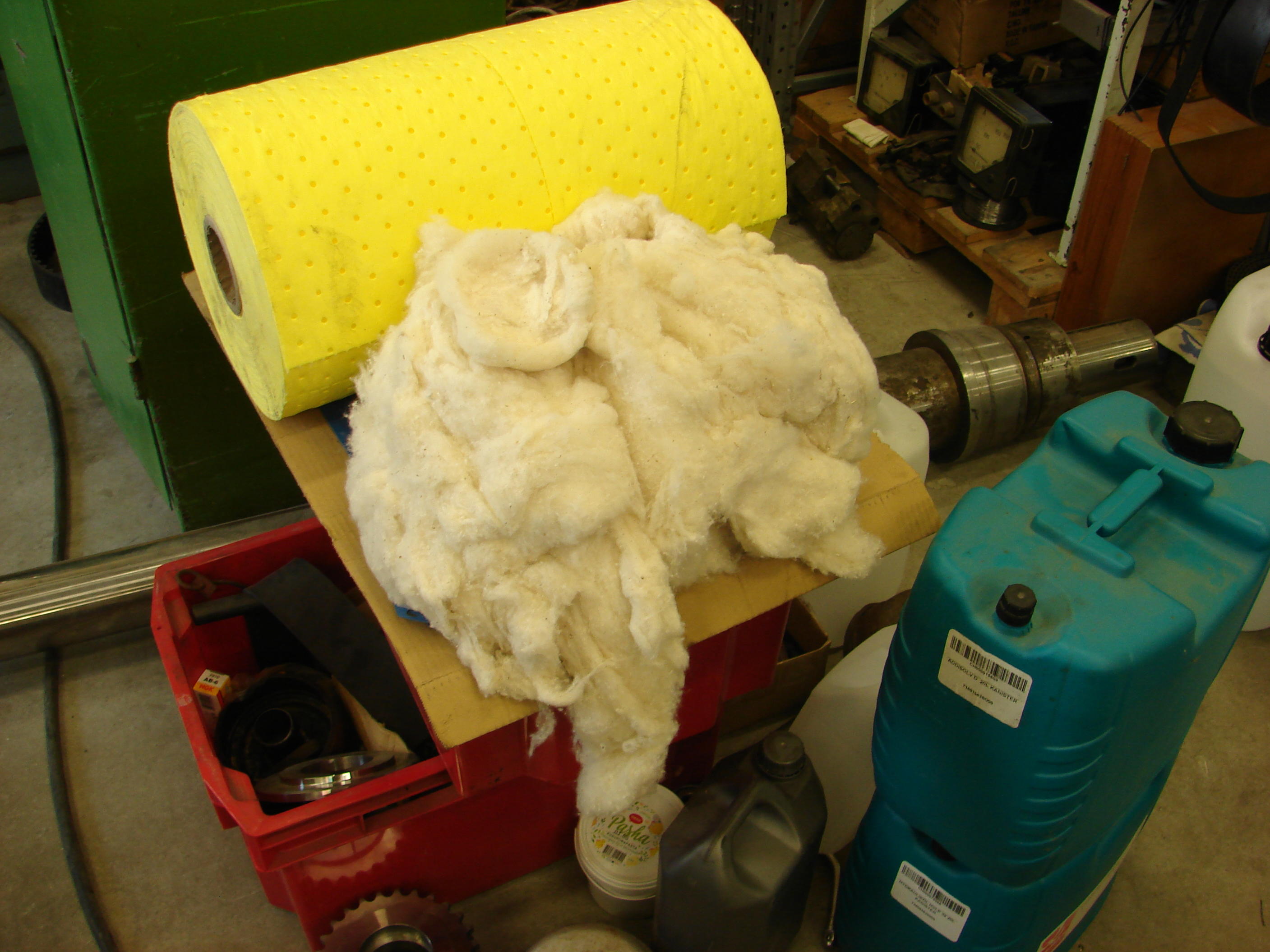

        Kas kast seespoolt vatiiniga üle polsterdada või toppida vatt tagasi lahtiselt kasti?

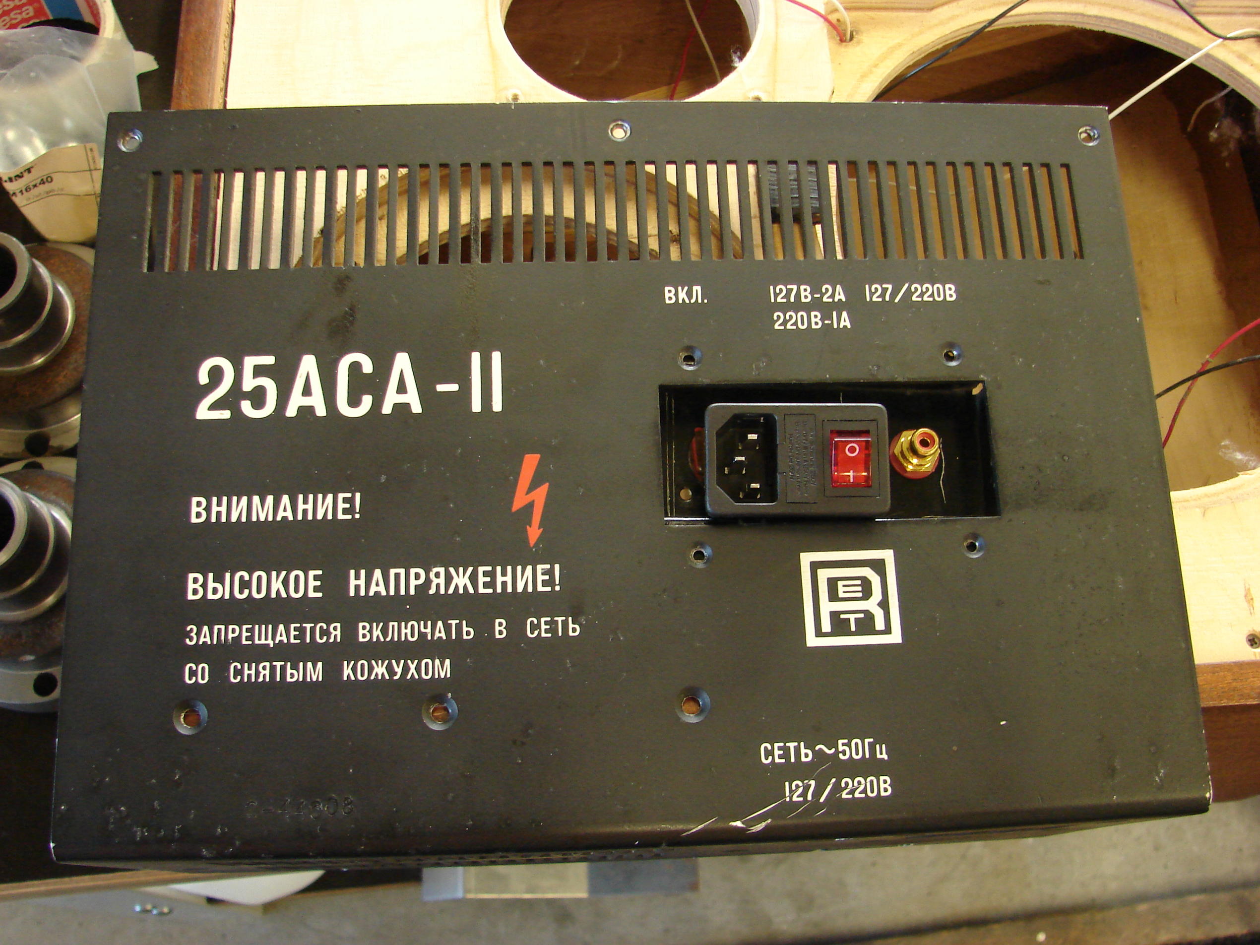

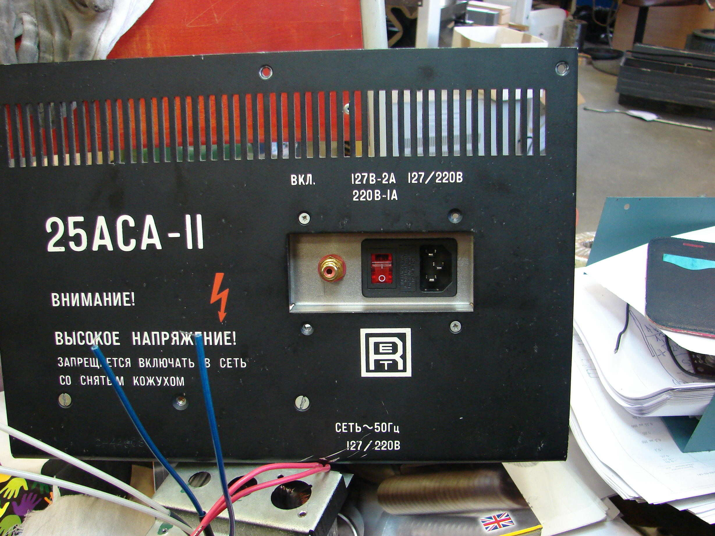

        Terminal sai selline. Täitsa bro kukkus välja.
              Üldiselt sellised sissepoole jäävad pinnad, kopsikud topsikud isegi suure valjuka magnetid olen mina katnud summutava materjaliga. Selline mütsi taoline moodustis, oleneb mida kasutada kas on õmmeldud kokku,või liimitud ja siis seestpoolt peale pandud ja kaetud.

                  Võid küll panna 3 otsaga võrgupistiku pesa. Maandused tuleb teha ainult kirjaoskuslikult.
                  Kopsiku võid teha riidega liimimise teel jäigemaks, sisse võiks panna ka õhukese kihi vatiini või midagi analoogset.
                  Lahtine vatt ei ole hea – tavaliselt oli sees marlisse keeratud vatipall. Paljudel juhtudel olen vatti poole rohkem sisse toppinud. Vatt "suurendab" kõlari mahtu. Algul võid ju võrrelda ühte kõlarit originaalkogusega ja siis lisades teise kõlari oma.
                    Ma antud situatsioonis (kõlarite vahe mitmemeetrine ilmselt, sellest pigem hoiduksin. Maandussilmusest ("ground loop") sellises olukorras tõenäoliselt pääsu ei oleks ja kasu ei oleks sellest muutusest praktiliselt midagi.
                      #40
                      Vs: Estonia 008 aktiivkastide järeleaitamine
                      Maandusega on selline nägemus. Maandus läheb ainult selle raami külge ja on lahus signaali maast. Sedasi peaks õige olema
                      ja rikkevoolu automaadile ka meelepärane. Ja kui rikkevooluautomaati ei ole või maandust siis elektrilisest seisukohast muutust ei ole.
                      Kopsiku põhjas oli selline alamõõduline peotöis vatti ka algselt.
                      Mõte on teha vatiinist varukas ümber valjuhääldi ja põhja vatiinist seibidest padi.
                      Kas see kopsiku jäigastamine äkki ülemõtlemine ei ole?
                      Ülejäänud vatiga on mõte ta natuke rohkem laiali kiskuda ja marlisse pakkida ja sobiva kujuga patjadeks vormistada.
                        Tavalistel audioseadmetel on korpus ühes punktis ka signaalimaaga ühendatud. Kui sul on seal ainult ülejäänud skeemist isoleeritud ja korpuses kaitstud metallraam, siis miks seda kaitsemaandama peaks? Lühiste eest peaksid sulavkaitsmed ju seadet (ja juhtmestikku) kaitsma.

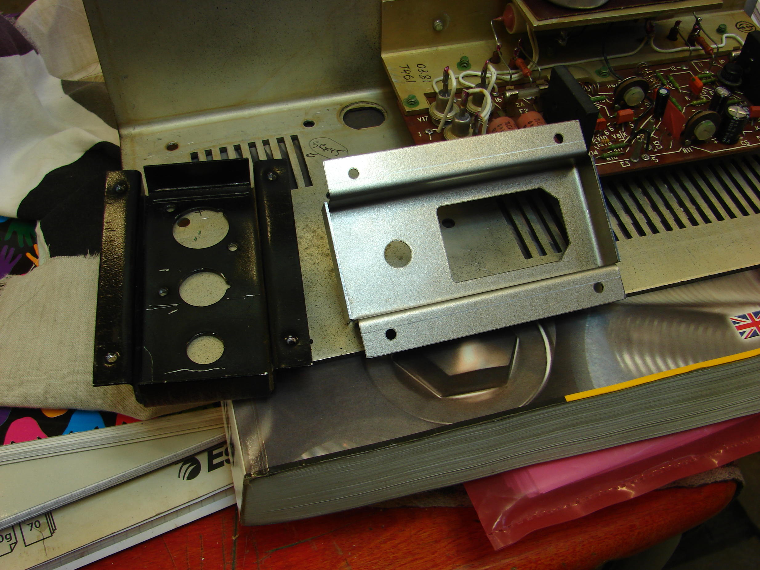

                                Lasin puusalt ühe eskiisi ja sain täna tüki kätte.
                                Natuke vaja korrigeerida ja siis lasta lõplik variant valmistada.
