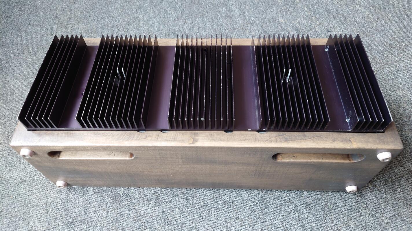

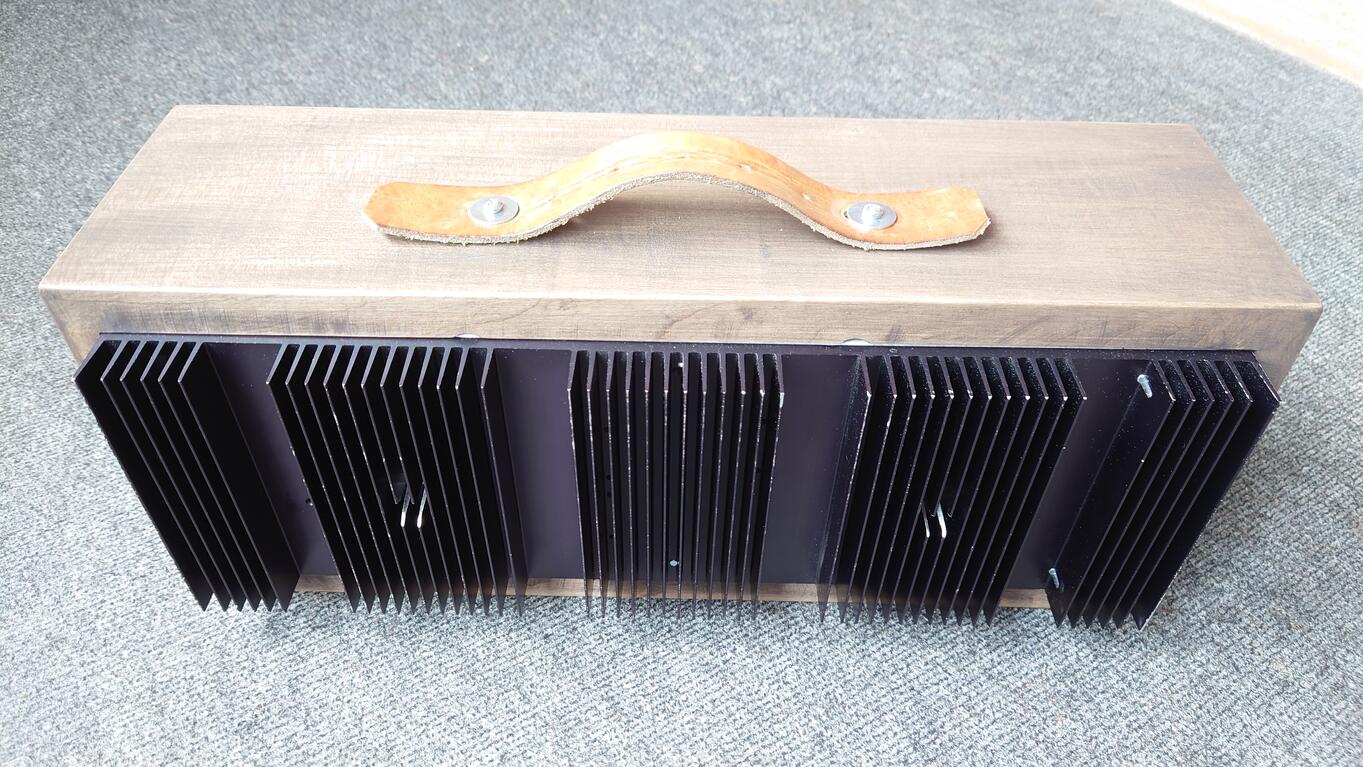

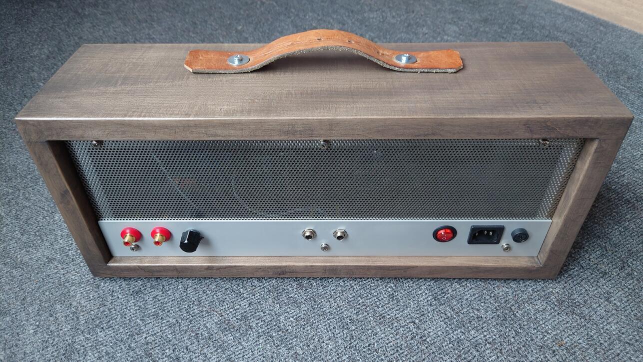

    Mõned pildid võimendist, mis äsja enam-vähem valmis sai.
    Väga elementaarne, signaali saab mikserpuldist, sestap ainult võimsusvõimendi.
    Kokku pandud kodus leidunud kraamist.
    Mõõtmed lähtusid eelkõige olemasolnud jahutusradiaatorist (440x150) ja toitetrafost (pärit Tesla monoplokist) - vastavalt nendele korpus.
    Toitepinge tühijooksul +/- 39V, mis tagab mõlemas kanalis korraga väljundvõimsuse ca 60W siinust.

      Võimendi võiks olla üsna mugavalt transporditav, pesad ja nupud on meelega esiküljel (tõsi, terve tagumine külg on ka radikas), saab asetada jalust ära näiteks seina äärde. Helitugevuse pote lisasin üsna lõpuetapis, algselt plaanisin ilma selleta aga mõtlesin ümber. On turvalisem ja vajadusel saab signaali lasta ka otse lapaka või mobiili 3,5mm pesast.
        Stiilipuhas disain selleks otstarbeks. Eriti imponeerib see vanast püksirihmast sang! Eesmärk pühitseb abinõu, ehk siis sobib selleks otstarbeks kümme korda paremini kui mingi odavast seeriatootmisest tulnud plastmassist kärakas. Kuigi viimane võib olla tehniliste näitajate poolest parem/võimsam/ilusam - puudub tal hing. Sellel tükil on. Mulle tundub nii.
