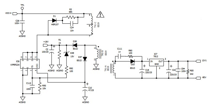

    Jõudu. Sattus kätte siis selline aktiivkõlar nagu Behringer Eurolive B215D mis ei töödanud...lahtikoukimisel selgus et kutu on impulsstoitekas viper22a kivi ja veel paar jubinat..r92, r93..need siis vahetatud + profülaktika mõttes ka kõik madalapingelüüdid vahetatud. Kontroll sisselülimisel aga selgus et plokk ikka ei käivitu nii kuis vaja...c10 lüüdil pinge ujub 8-14v vahel ja c2 kus peaks tekkima 16v on üldse nullis ning viper22a kivi läheb tuliseks. Niisiis sai veel kord kõik elemendid antud ahelas üle kontrollitud ja isegi prooviks vahetatud..d37, d38,d39 ka smd kondekad, samuti väljundahelas kõik üle käidud..c111, r90, d33, c18 ja 12v stabkivi...kõik normis mingit anomaaliat silma ei hakanud..kontrolliks veelkord pinge peale antud aga viper22 ikka kuumeneb ja ei tööta...ka viperi vahetus ei aidanud..kahtlustasin et viga impulsstrafos (R17-19-00124) guugeldades leidsin vajamineva isendi >> https://www.audiosistemas.es/transfo...124-05178.html << kõik kena, tellimus vormistatud ja tasutud jäin ootele...nüüd siis eile saabus postkasti vajaminev jubin..hommikul kohvikõrvale mõtlesin et viskan korra testrijuhtmed peale ja voilaa..5 ja 7 pini vahel katkestus kui skeemi vaadata...sai neile kohe kirjutatud et milles asi ja esimene vastus et neil kasutatud kaup kontrollitud jne et ümber ei vaheta..sai korra veel kiri saadetud..ootangi hetkel vastust.

    kummaliselt erinevalt lahendatud

        freeze, hommikust..mismõttes kummaliselt erinevalt..sama skeemijupike mis minu antud lingil...
          Loogika, kui jutt on kahest 16V mähisest, on täiesti olemas- nö esimest 16V mähist mõõdetakse ning teises sama keerdude arvuga mähises peab samuti 16V olema. Point neil see et esimese võrgust isoleerimata 16Vga toidetakse põhitoiteploki kivi. Teine 16V aga on võrgust isoleeritud.
          Ise arvatavasti kasutaks kahte väikest tava võrgutrafot milledest saaks siis need 16V.
