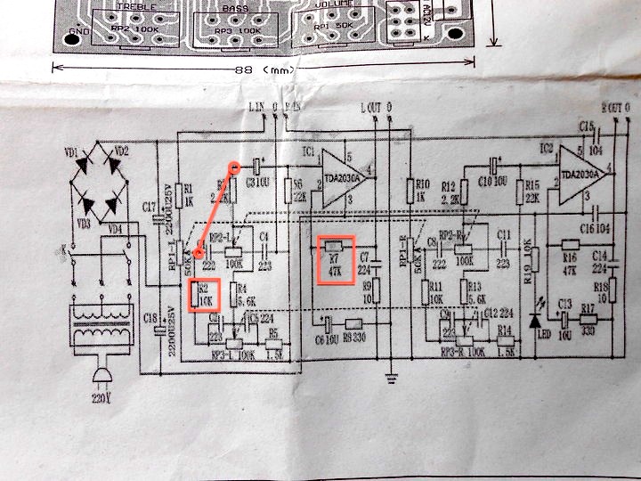

                  proovi ikka samaga, kas saad ehk mürast lahti, kui tämbriregulaatorist loobud.
                  Skeemi järgi, vasakus kanalis:
                  1. R2 välja joota, R7 välja joota
                  2. endine R2 (10 K) joota R7 asemele (võimenduse vähendamiseks)
                  3. R3 ja C1 välja jota
                  4. ühendada C3 –ots ja RP-1-L (poteka) keskmine jalg. (augud olemas C1-st ja R3-st)
                  proovi ära.Click image for larger version
Name:	uus skeem.jpg

                        Niih.
                        Sai kuurile uus katus peale ja aega jälle tegeleda asjaga.
                        Tegin kõik mis marley õpetas. Muutus see, et kui nüüd potesid näpuga puudutada, siis urin suureneb veel tugevamalt. Nagu põriseks. Muidu ei muutunud midagi. Aga.. kui näpp panna vastu radikat ja puudutada samalajal potesid, siis urin ei muutu eriti palju, hästi õrnalt on ainult kuulda, et surin oleks nagu tundlikum.
                        Siis võtsin ja proovisin ära Starfishi õpetuse eelmisel lehel. Lõikasin läbi ülemisel kollasega märgitud jooned ja jootsin uue ühenduse juhtmetega plaadi alt. Alumisi kollasega märgitud kohti ei puutunud esialgu. Tahaks ainult teada mida starfish pidas silmas nende "nõrkade kohtadega".
                        Muutust surinas aga ei esine ka peale seda katset.
                        Muusikat mängib endiselt ilusti. Kuid lasin tal nüüd poolteist minutit sillatuna mängida ja panin tähele, et IC2-e radikas läheb tunduvalt kuumemaks kui IC1 oma. Kui IC1 on mõnusalt soojapoolne või pigeb pool leige, siis IC2 radikas on korralikult tuline.

                          See kõik oli selleks, et väljundi mass poleks jagatud !
                          Nõrgad kohad selles mõttes, et peened ühendused.
                          Kui C3,C10 välja joota või sisendi poolne ots lahti joota kas siis ikka müriseb ja undab ?
                          viimati muutis kasutaja Starfish; 17 September 2015, 22:28.
