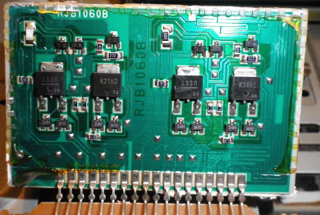

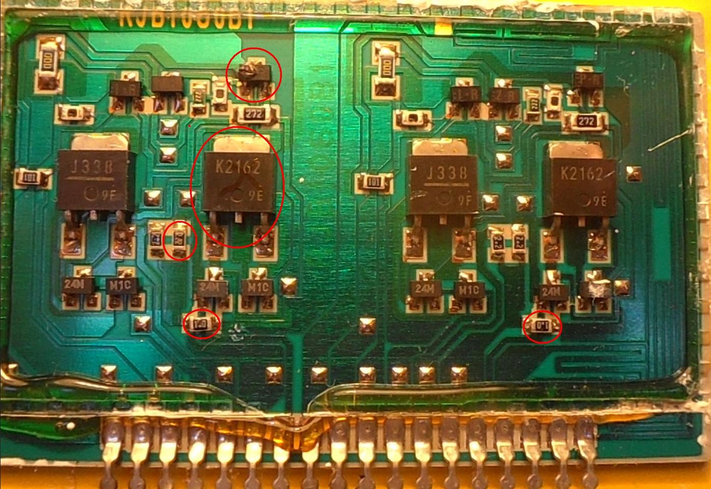

      Lahendus läheks asendama Technicsi võimendi lõpuosa, seepärast on toide nagu paigas, radikas ja muu butafooria siis kõik sealt kasutusse läheb. Võimul on ilmselt kutu RSN6000B moodulis ühe kanali üks MOS tanss, see tõmbab kaks eespool olevat transsi ka tümaks. Uus MOS moodul maksab mõtetult palju (seepärst kasutaja Rom ei viitsinudki sellega tegeleda) ja ei viitsiks ma ilmselt moodulit avada ja selles transse asendada, kuigi see oleks teoorias isegi võimalik.
      Power stage on selles võimus SVI3205B ja ilmselt on see korras, võibolla annaks seda isegi koos LME49810'ga pruukida, pean seda mõtet kaaluma. Kui sellest midagi kvalitatiivset sünniks, oleks miski jume asjal, samas vaevalt et TDA7293 oluliselt kehvem oleks vist.
      Võimendis on veel voltage amp AN7062N mis ka näib külm ja rahulik olema, võibolla annab sedagi ära kasutada, kasutatakse seda ju mitmetes võimendites peale Technicsi. Skeem on võimul selline https://elektrotanya.com/technics_su.../download.html , läbi on Q402, Q454 ja moodulis kõige alumine MOS ei anna mõõtetulemusi nagu ülejäänud.
      Seega ülejäänud kraam on võimalik rakendada.

            Väljakamoodul tundub jah selline, et eks ta ole oma kallist hinda väärt - iseasi, kuipalju on kallis? Kui mingi 20-30€ siis ei ole küll isegi eriti kallis kui on originaal aga nende puhul ei tea kunagi. Ebays paistavad nad kuskil sellisest hinnast algavad, mõni müüb ka 60€ kandis.
            Kipuks oletama, et seal olevad väljatransid ehk ei ole üldse tavalised, et vabalt võib olla mingi audiosuuna väljakatega tegu ja siis on asendust seal mooduli sees väga keeruline orgunnida.
            Tingmärgid service manualis on ka sellele võimalusele viitavad. Jaapanlased tavaliselt varem ei kasutanud näiteks lülitustransside skeemis kirjeldusel neid tingmärke nagu seal moodulis märgitud. Muidugi 100% saab ehk ainult mõõtes aimu.

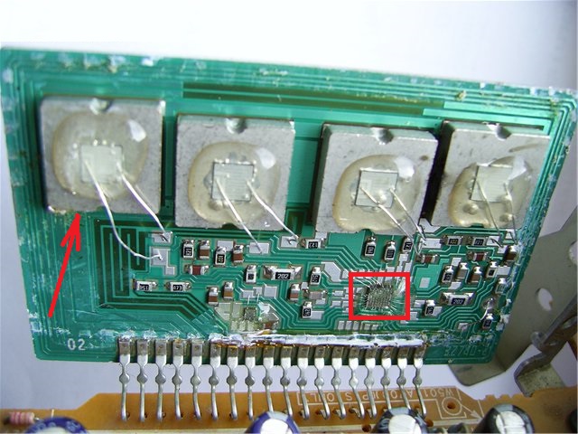

                      Leidsin nati kindlama pildi RSN6000 sisust - rsn6000a-open_166694.jpg ja ka SVI mooduli sisu - 95d2d0ad25f8.jpg Venekeelset juttu ka lisaks - http://www.monitor.net.ru/forum/rsn-6000-b-svi-3205-info-275772.html
                      Saksa keeles kah - http://www.hifi-forum.de/viewthread-185-8801-2.html#65
                      Oo, ja leedu keeles - http://forum.elektronika.lt/viewtopic.php?t=92470

                        See SVI võimsusmoodulil nagu STK moodulitel on need kestata transistorid üsna võimsad, 150-200W võimsamate kivide omad.
                        Neid kristalle kodus on üsna lootusetu sinna installida ja mure on, et ega neid kusagilt kätte saada on väga keeruline, kaheldav pigem.
                        Lisaks väljakad - need on nagunii kristallikujul hübriidkivides vähelevinud. Ilmselt võimsusmooduli lõpptransid on midagi sarnast nagu 2SJ200/2SK1529 vms. Täpselt saab ainult mõõtes kindlam olla.
