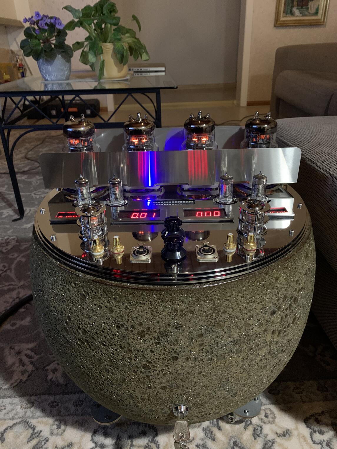

    Tere kõigile! Et lambifoorumisse väheke elevust juurde saaks panen siia ühe kondi ühiseks puremiseks
    Suht õigeaegselt sai valmis selline lisasoojuse abivahend, täna oli juba -4 ja töötab täiesti otstarbekohaselt.
    Ette vabandan kui postitusega miskit nihu läheb, esimene kord...

    Vägev töö!
    Kui pureda lubatakse:
    visuaal muidugi annaks parandada (nende numbrinäitajate ist pesades, muna võidunud serv, kruvid ringiratast asisemaks, ja kas need plekiribad lampide ümber on must have?
      Anna tehnilise külje kohta ka infot, 6S33S ja 6Ž32 on ära tuntavad aga mis trafod, või hoopis ilma väljundtrafodeta?
        Melllile tänud kriitika eest! Muna näeb jah fotol mitte kõige parem välja, laivis paistab parem. Tegemist keraamikaga ja äär lihtsalt fotol peegeldab veits.
        Raamid on ka ilusti paigas, lihtsalt põhipaneelist tõstetud ja peegeldus jätab mulje, et ei ole korrektselt paigas. Terased tähelepanekud
          Tegemist on Tim Mellow OTL-iga. Toiteosa küll muudetud ja tehtud SMPS-ga. Selle kamaka sünd sai inspiratsiooni GU50 tegemistest ja soovitustest ja tänud talle siinkohal selle eest!

            Seest palju huvitavam ja parem kui väljast aga see on maitse küsimus, GU50-st inspireeritus paistab ka natuke välja.
            Mis kõlarid need pildile on jäänud, 3 riba? ESS on ära tuntav aga muu mitte kohe.
              ESS AMT-1C
              Kaheribaline, lõige 600Hz
                Esmalt postitatud Vintage Fart poolt Vaata postitust
                ESS AMT-1C
                Täitsa huvitav isend:
                  Neid pidavat Eestis olla kolm komplekti...
                  Sound on tõepoolest ülimalt detailne ja OTL-iga kokku moodustavad päris muljetavaldava combo...
                    Ilus, aga häirib ka mind plekk ümber lampide ja 7 segment indikaatorid torkavad silma lausa.
                    Versioon 2's võiks olla rohkem peidetud või sulandunud rohkem.
                    Keraamikapoti värv võiks olla "õigem".
                    Muidu elektroonikapool (sisu) on mulle isegi huvitavam. Põnev!
                    Tubli töö anyway.
                      Tänud tagasiside eest! Vabandaks need "plekid" välja siis kasvõi sellega, et omavad mõningast varjestavat toimet, sisendaste ikkagi
                      Pandud sai küll valdavalt seetõttu, et nägi oluliselt parem välja kui ilma nendeta (ilma oli kuidagi lame). Keraamika ja saadaval olnud valikud just väga laia valikuvõimalust ei jätnud,
                      algne mõte oli valatud-lihvitud betoon aga see jäi teostuse keerukuse (loe: laiskuse) taha. Ja jumal tänatud - see praegune isend kaalub ca 40Kg.
                      Versioon 2 - isegi kui tuleb (ilmselt tuleb, sest hammas läks verele!) siis kindlasti mitte ümarvormina! Sinna normaalset paigutust leida on ikka tõeline PITA...
                        Krt, enne ikka loe ja mõtle mida kirjutad! Just jõudis pärale mida plekiriba all mõeldakse...
                        See 6C rea ümber olev termoekraan! Jaa-jaa, nüüd ma saan aru küll
                        Asja mõte on vähendada paneelile mõjuvat soojuskiirgust mis lähtub nendest suurtest elukatest, hirm lahenduse juures oli see, et nad kütavad iseennast üle tänu peegeldunud kiirgusele
                        aga tundub, et läks õnneks! Paneel ilusti kergelt soe ja lambi enda temperatuurinäitajad ka ok. 5-6h töös ja null probleemi, voolud kõik ilusti stabiilsed.
