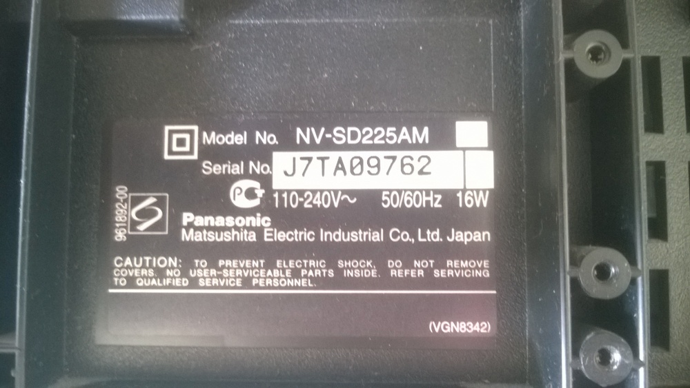

    Vana videomakk- Panasonic- suur soov vaadata vanu kassette.

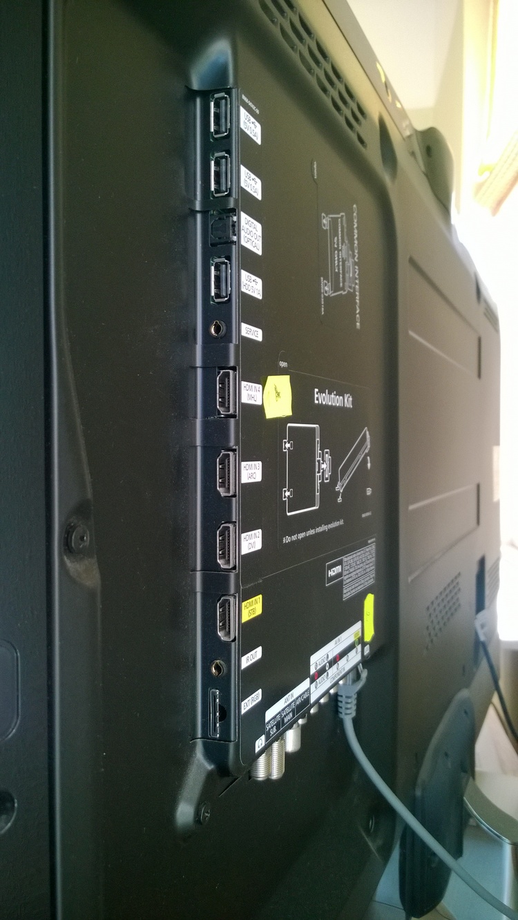

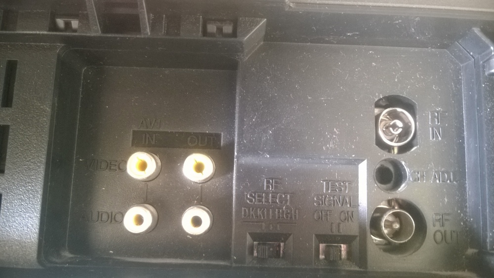

    Ootan väga infot. Pildid tehtud 1> telekast ja 2 - maki tagakulgedest.

      Sul on teleka taga võrgupesa, sellekõrvalparas pinu pesasid.
      Ole hea, tee sellest pesakarjast üks otsepilt.
      Kui seal on kaks rida pesasid (ühed BNC'd ja teised RCA'd), siis kollane RCA oleks videomaki "video out"-iga vaja ühendada, ja audio in'i läheks videomakist heli väljund.
      Heliga ühesõnaga muud jama pole, kui et vaja on Y-kaablit, et videomaki üks ainus helikanal teleka mõlemasse lasta.
      Kui aga telekal on pildi sisendiks ainult komponentsisendid, siis ilma konverterita telekas seda makipilti ei söö.
      Igaksjuhuks küsin üle, kui telekas oli päris uus, siis ega mõnda lisakaablit kaasas polnud? Midagi sellist nt: http://www.ebay.com/itm/Samsung-UE40...item2edbca21ba
      Aga tee pilt pesadele vaates, siis saab edasi mõlgutada.

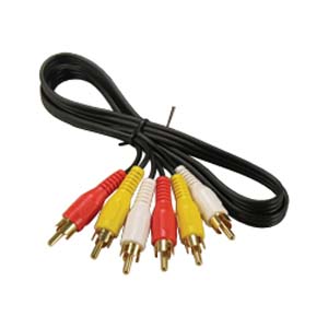

        Komposiitsisend on pildil halli võrgukaabli kõrval, tähistus AV IN1. Video on kollane parempoolne pesa, audio jaoks kaks vasakpoolsemat selles reas tähistusega R ja L audio. Videomakil vastavalt AV1 OUT kollane ja valge pesa (parempoolsed) video ja monoheli väljund. Vahele vaja RCA video-audiokaablit:
        Punane jääb ühendamata, teleris tuleb valida AV1 videosisend ja see seadistada monosignaalile, et mõlemas kõlaris heli oleks. Kui see valik menüüs puudub, vaja lisaks makipoolsesse pessa mono-stereo-splitterit:

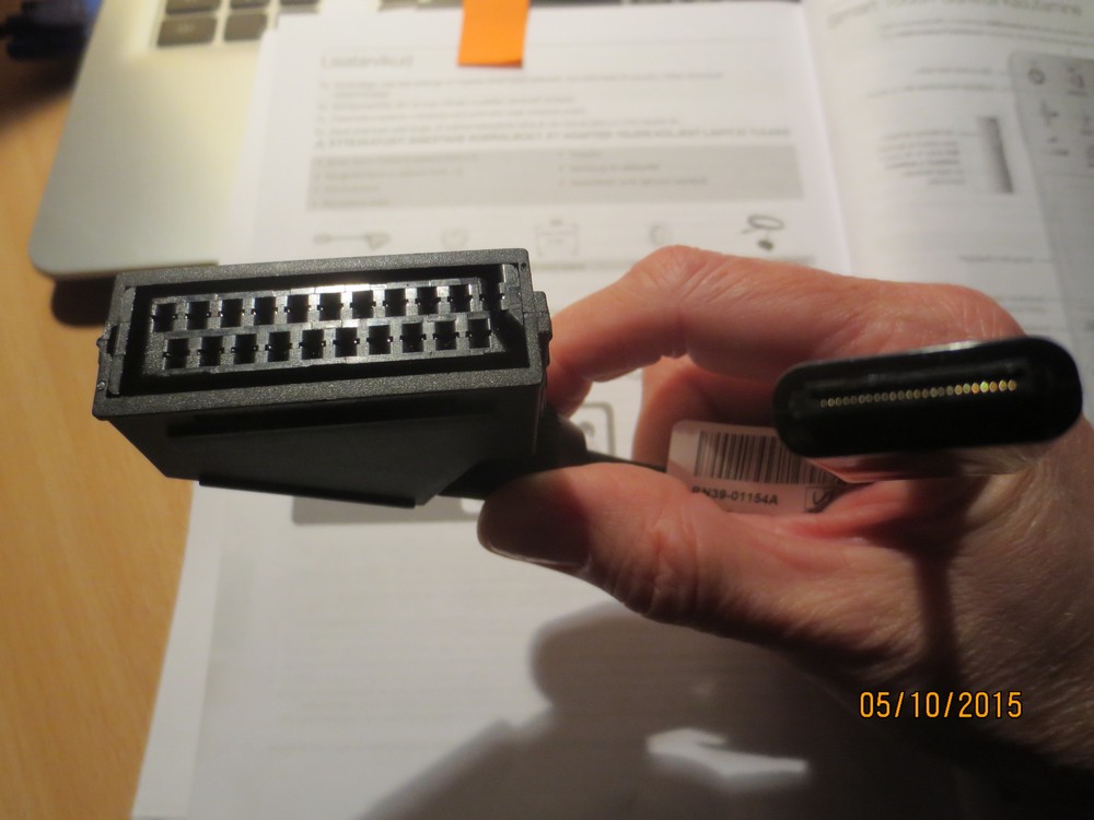

        Teine variant - teleriga peab kaasas olema SCART-adapter, mis läheb teleri pessa EXT (RGB):
        Selle kasutamiseks on vaja SCART to RCA vaheadapterit (soovitavalt lülitiga, see laseb signaali mõlemas suunas läbi):
        või teistsugust kaablit maki ja teleri vahele:

          Scart juhe olemas selline - Click image for larger version
Name:	Samsungi Scart juhe.jpg

          Teleka pesad külje pealt
Name:	Pesad küllje pealt.jpg
ID:	869255 Olen 60 aastane naisterahvas ja siiani kõik arvuti ja teleka probleemid püüdnud isa ära lahendada. Nüüd küll juhe sassis !! milliseid juhtmeid peaksin endale juurde varuma.

              Et SCART-adapter (mis esimesel pildil käes) oli teleriga kaasas, läheb edasine väga lihtsalt. Adapter käib teleri küljel kõige alumisse EXT (RGB) pessa.
              Tartu Oomipoodi pakuks, mujalt ei osanud otsida.
              http://www.oomipood.ee/product/vlvp3...a-juhe-2m-must juhe läheb teleri ja maki vahele ning on universaalne, seega pole vaja vaadata, kas anti signaali sissesöötmise või väljasaatmise variant, sellel on mõlemad olemas. Tasub kiirustada, Tartu laos alles 2 tükki.
              http://www.oomipood.ee/product/ac-01...a-pesa-zla0305 see läheb maki heliväljundi külge ja jagab eelpool lingitud juhtme jaoks monoheli vasakusse ja paremasse helikanalisse, et teleri mõlemas kõlaris hääl oleks. Kuna videomakk on monoheliga, siis stereoefekti pole kahjuks kuidagi võimalik saada.

                        Võta olemasolev SCART-kaabel, ja ühenda teleriga.
                        Ühenda sellesse Oomipoest viidatud 2m kaabel, mis lõpeb kuue pistikuga.
                        Vali teleri menüüst kanaliks EXT1, SCART vms, s.t see sisend, mis sul sellele SCARTile vastab.

                        Videomakis leia ülesse pesa, kuhu on kirjutet "Video OUT" (paremal pool, ülemine).
                        Ühenda sellesse kuuesest kaablikimbust pistik, millel on kirjas "Video IN".
                        Telerisse peaks ilmuma retrohõnguline pilt.
                        Kui pilt on ees, jääb järele veel heli.
                        Võta see teine Oomipoest viidatud üleminekuke.
                        Torka see videomakil pesasse "Audio OUT" (paremal pool alumine).
                        Võta kuuene kimp taas kätte, seal vabad 5 otsa.
                        Ühenda sellesse üleminekusse neist need kaks, millel on kirjas "Audio IN-R" ja "Audio IN-L" (asend ja järjekord pole tähtsad).
                        Nüüd jääb sul vabaks kolm juhet. Nii peabki olema, need võid ükshaaval teibiga sisse mässida, et nad pahandusi ei pääseks tegema.
                        Ja pilt ja heli peaksid olemas olema.
