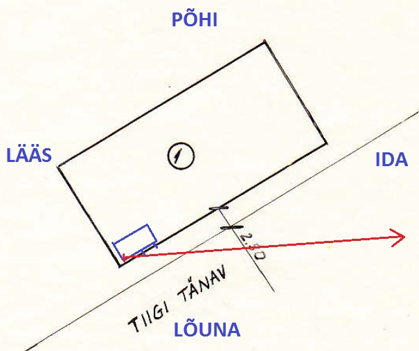

                              Pilt pole kvaliteetne, aga juhuslikult oli arvutis maja plaan, joonistasin sisse antud toa, akna ja antenni asukoha ja suuna (ligikaudselt), nagu see praegu on.
                              Lihtsalt et parem mõista. Eesti kaardi järgi on Sõmeru ja Kohtla-Nõmme peaaegult sirgjooneliselt ida suunas, võibolla natukene on Kohtla-Nõmme põhja poole, aga nii suur täpsus pole oluline. Seniajani on see suund olnud korteris parim, ja ka see antenni asukoht. Olen ka teistes tubades käinud ja teisi suundasid proovinud. Sealt läbi seina (suuna järgi) võtavad võimendiga antennid kõige paremini. Koeru jääb teise suunda ja on sarnasel kaugusel, aga vähemalt praeguste antennidega pole sealt suunalt paremat signaali saanud.
                              Järgmine nädal sõidan maale, katsetan seda antenni, igaks juhuks ka Koeru suunda, kuigi suured hooned jäävad ette. Kui saan piisavalt hea signaali, siis paigaldan selle pisikese antenni tuppa seinale ja jääb ka lühike signaalikaabel ning vähem kadusid. Kui pole abi, siis kaalun ka pööningu varianti, aga see teeb kaabli palju palju pikemaks ja ka seal on endiselt vaja suunata läbi plekkkatuse või läbi kiviseina.
