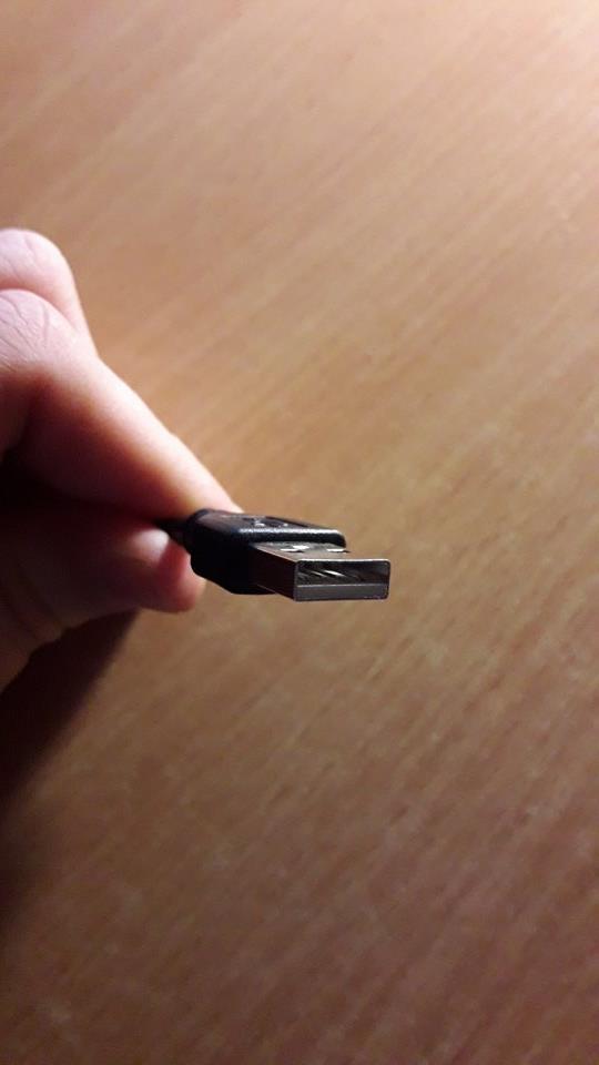

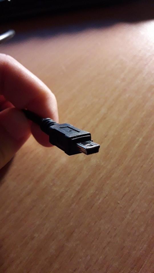

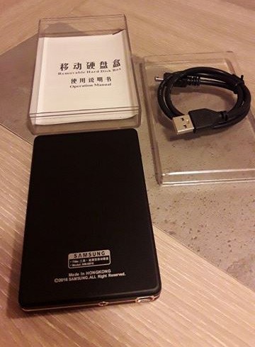

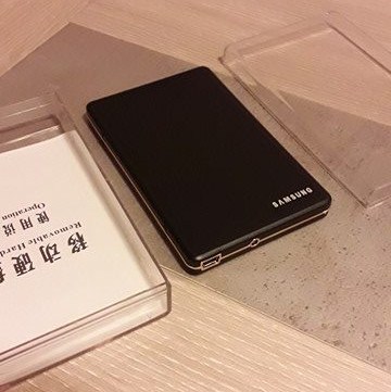

    Soetasin hiljuti uue, ilma eraldi toitejuhtmeta 2TB 2,5" Samsungi HDD ketta (kaasa tuli USB2/miniUSB kaabel). Kui ühendan PC'ga, töötab kõik õlitatult, kuid kui ühendan kaasa tulnud toite/andmeside USB-kaabliga teleriga, siis teler justkui ei ühenduks piisavalt. Just "piisavalt", sest korraks tuleb teleri ekraanile "USB kaabel ühendatud" ja ketta indikaatortuluke hakkab järjepidevalt vilkuma, nagu andmevahetus toimuks, aga teleri ekraanile ei teki USB kaabli ikooni, nagu mu vanemal toitejuhtmega Samsungi 2TB ketta ühendamisel teleriga, tekib.
    Olen juba proovinud ka USB-hub'i varianti, milles ühendasin hub'i eraldi toitejuhtmega, et toitevaevust teleka suhtes korvata (lugesin välismaistest foorumitest, et et ilma toitejuhtmeta HDD'ede USB-kaabli side pole osade telerite jaoks lihtsalt piisavalt tugeva toitega, et teleriga ühendust luua), aga see ka ei töötanud.
    Telekas on HCS 40LED620, kuid ma eeldasin, et teleris ei tohiks probleem olla, sest mu vana 2TB'ne Samsungi ketas töötab selle telekaga. Ainuke vahe on selles, et vanal Samsungi kettal on lisaks USB kaablile ka eraldi enda toitekaabel.
