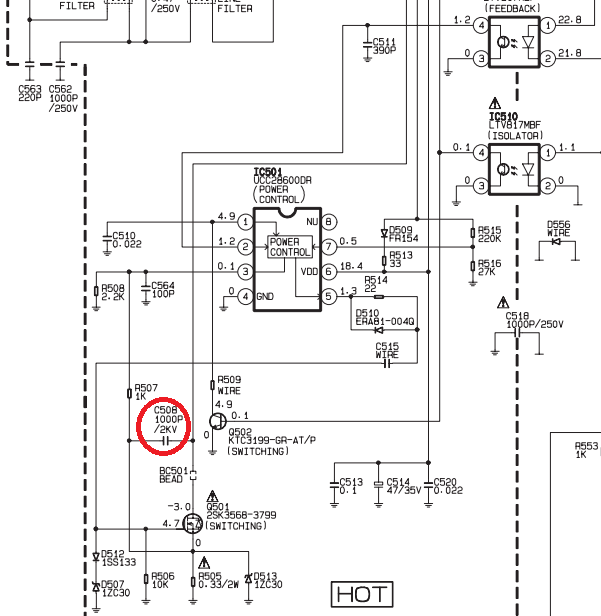

                    Lisan kunagi leitud vea, imepisike viga, aga pilti ei tulnud.
                    Avastasin ainult luubiga ja hea valguse käes ...
                    FUNAI 32 tolline 81sm diagonaaliga 140W LCD teler - LC5-D32BB.
                    Viga oli toites, mõranenud kõrgepingekondensaator 1000pF 2 kV.
                    Asemele sai 1nF ja 3 kV.
                    Kindluse mõttes käi luubiga ka üle ... teema algatajal muidugi sama viga olla ei saa.
