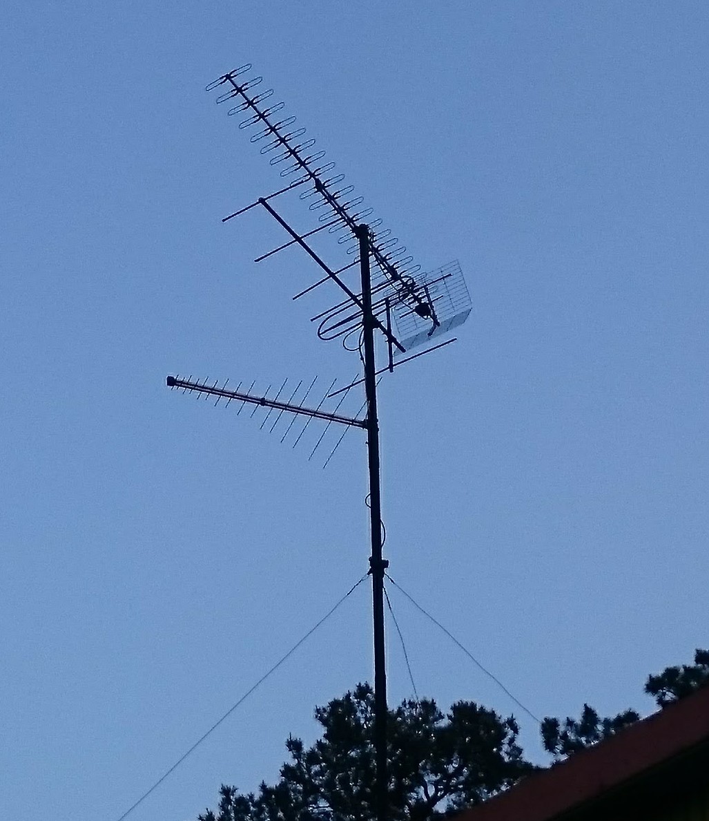

    Tere. Maja katuselt on mõte vanad antennid maha rookida. Kas hoida neist mingit alles näiteks parema FM-i vastuvõtu pärast? Üks antenn (milline?) on tasuta TV vaatamiseks küll ühendatud, aga olen aru saanud, et selle jaoks pole katuse antenni väga enam vaja (?). Kaabel TV on ka muidugi olemas. Ühesõnaga kas on sellistega midagi veel ette võtta, või kisun külma kõhuga maha. Väike pildike olukorrast lisatud.

    ainult see keskmine yagi on mõtet maha võtta teised on digisignaali jaoks kõlbulikud.
    naaber just pani sellise, mis pildil kõige ülemine, üles, et soome vabu digikanaleid näha

      Mina jätaks ülemise. Selleg võib edukalt nn. üleõhu kanaleid püüda, ka kaugemalt ja tasulisi, mille signaal kipub nõrgem olema. Ka Soome kanaleid, aga see oleneb muidugi kus te asute.
      Keskmine on mingi meeterlaine ülemine ots, sellega pole vist suurt miskit teha.
      No ja alumine on lairiba (m+dm), püüab ka üleõhu TVd, aga ülemisest viletsam.
      FM antenni pildil ei näe.

        kui see alumine 90 kraadi keerata (vardad vertikaali), siis kõlbab ka raadiojaamadele.

          See keskmine antenn peaks sobima DAB raadiokanalite vastuvõtuks.

            Minul toimivad sarnased antennid nii:
            Alumine - eesti kanalid
            Keskmine - soome YLE HD meeterlainealal (vahetevahel, kuna saatjad on DNA mobiilimastides madalal. Võimalik, et uuest aastast asi paraneb)
            Ülemine - soome detsimeeter laineala kanalid - YLE MTV3 Nelonen jm
            Vastavalt sellele, mis huvitab, pead otsustama.
            Kui miski ülaltoodust huvitab siis pead vaatama kuidas on antennid liidetud, kas praegused sagedused (eriti soome puhul) pääsevad võimendist läbi.
            Kõige parem oleks panna antennid ühekaupa tuuneri/teleka taha, teha skan ja vaadata, mis näha on.

                Pildilt näha, et kusagil põhja pool see antennimajandus püsti on. Kaks ülemist Soome kanalitele ja alumine logo vaatab Teletorni poole. Kunagine ETV R2-kanali antenn on arvatavasti ka nende all olnud ja millalgi maha võetud, kui analoogi veel näidati.
                Kas see keskmine on Vene ajast või mõni hilisem analoog? Selline ja R2-meeterlainekanali antenn mul veneaegsete antennide kollektsioonist puudu, terasest tsingitud detsimeeterantenn ja tollal Soomede püüdmiseks kasutatud alumiiniumist antenn on olemas.

                  see kesmine on vana soome YLE I ja soome YLE II antenn. kanalid 6 kuni 12.
                  lõuna eestis tuli ETV sellega ja põhja eestis soome kanalid.

                    Scott: keskmine on vene ajast, alumiinium.

                        Ülemise detsimeeter antenniga peaks Nõmmelt tasuta Soome kanalid kätte saama.
