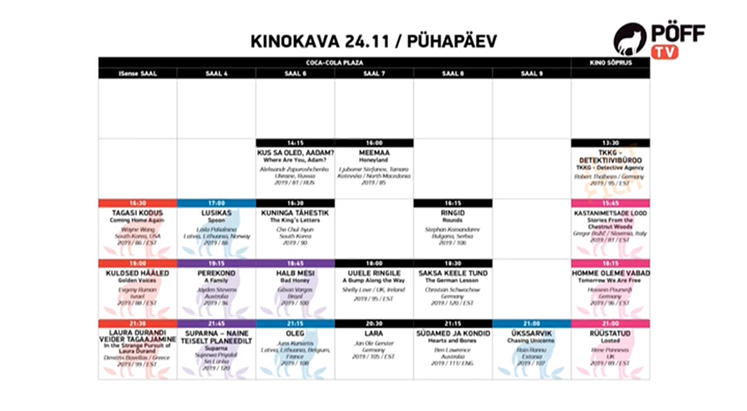

    Näide, kus režii monitoril näeb pilt ilus ja terav, aga see kujutis, mis vaatajale koju jõuab, ei kannata mingit kriitikat. 32 tolliselt ei loe isegi 30 cm kauguselt peenikest kirja välja. Ekraanil palju vaba valget pinda, tähtede suuruse ja kujundusega saaks parema tulemuse.

      See tekst on mõeldud hd-s lugemiseks, pildil on lihtsalt udukogu sõltumata vaatekaugusest.

        32 tolline küll, aga mis vastuvõtja, mis teenusepakkuja, kas HD või SD saade? Selle ekraanitõmmise siia riputamine ei tõesta küll kuidagi sinu väidet:

          See mis vastuvõtja või teenusepakkuja on, minu arust küll midagi (olulist) ei tähenda, et see on SD pildist pärit on ilmselt küsimatagi selge.
          Vihjeks - laadige pilt alla ja vaadake selle parameetreid...

            See ei ole ekraanitõmmis, vaid üks-ühele VLC snapshot telepildist, mida Levira eetrisse saadab. Antud juhul Levira süü on väike (bitrate võiks suurem olla), aga kujundajad saaksid sama info esirada selliselt, et ekraanil oleks tühja valget ala vähem ja sellevõrra tähed suuremad. Nad ju ometi teavad, et väljund on SD ja et kõigil pole suurt telerit.
            Kel Elisa kaabel, võiks sealt kontrollida, kas PÖFF TV on HD-s ja kuidas seal SD-versiooni (kui on) kvaliteet on?

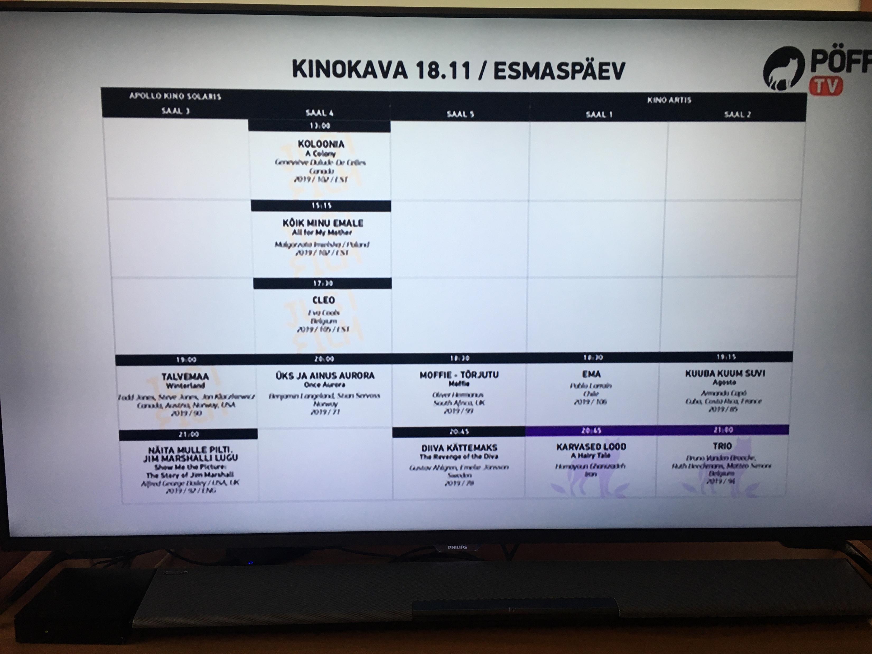

              Ma ei saa ikka aru, tähendab selline pilt ei ole mitte televiisori ekraanil vaid VLC-ga arvutist vaadates? Mida suurem teler, seda udusemaks ju pilt läheb, väikesel ekraanil peaks just teravam olema?
              Selle pildiga on tõesti mingi jama - 55" ekraanil selline:

                Seda et... pilti ju tuleb ikka formeerida alguses - pole vahet kas see dekooditakse teleri või VLC softiga.
                Kui ekraan läheb võrreldes sissetuleva resolutsiooniga väiksemaks, läheb ka udusemaks kuna ekraani enda resolutsioon hakkab suhtes sissetulevaga halvenema. Väikse ekraani eelis on selles, et kuna ta ei suuda tegelikult teravalt näidata video artifakte, siis subjektiivselt tundub et pilt on nagu teravam, kuid kui proovida vaadata ka mitte-artifaktilist detaili, siis me ei näe seda ka.
                Kuid see millest räägib Scott, on see et juba algses pildis pole seda detaili, sest videole valitud resolutsioon teeb selle moodustamise raskeks. Siin tuleb aru saada et saade vms tehakse teleproduktsioonis praegu vähemalt 1080p kujul, kuid väljastusse skaleeritakse pilt väiksemaks. Saate kujundamises aga sellest tulenevaid probleeme ei märgata kuna monitooritakse teises resolutsioonis hoopis.
                Ja Scotti jaoks on algne sissetulev pilt 704x576i kui Pöff'ist rääkida.

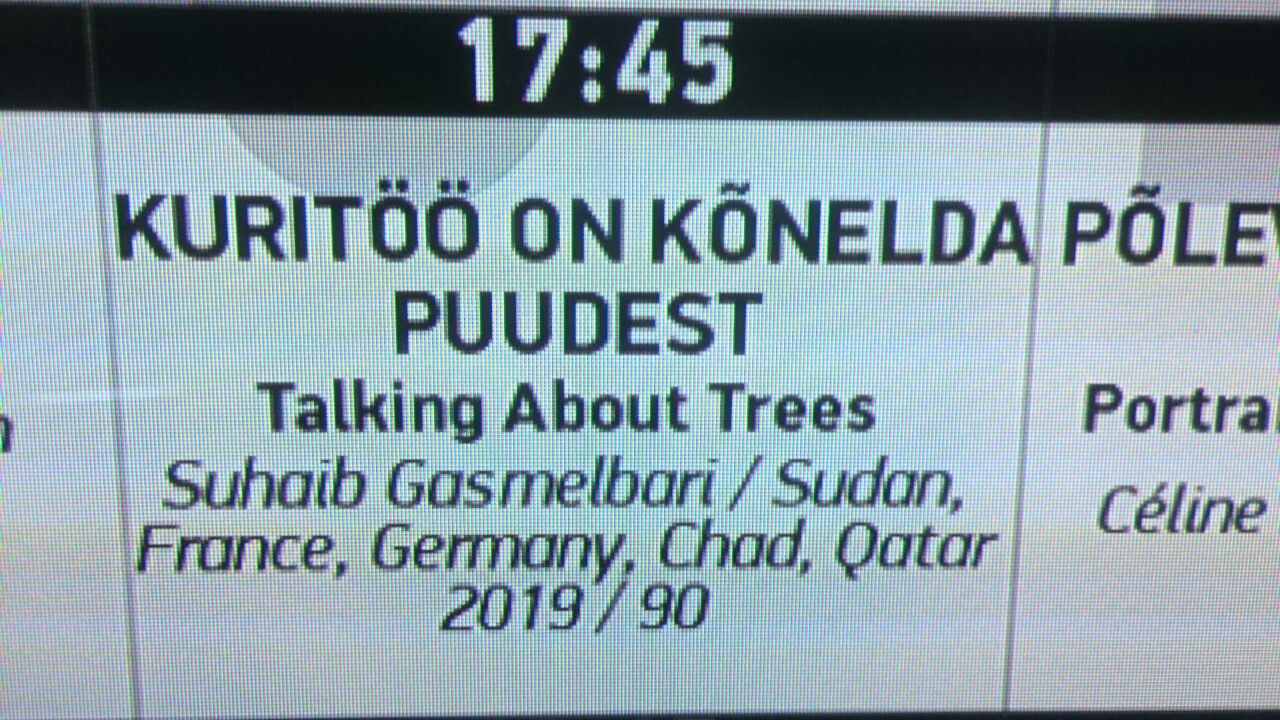

                      Kaablist tuleb suht ok:
