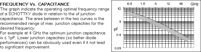

                    Nii SAT kui antennivõimendites põhiliselt 3A112A jt.
                    https://eandc.ru/pdf/diod/3a112a.pdf
                    seonduv http://www.skoots.yolasite.com/resources/A.pdf
                    аа112а vool on 10x väiksem kui https://www.infineon.com/cms/en/prod...chottky-diode/ - arvat. ka tundlikus või omamüra
                    (↓mulle meeldib kui asjad on hästi läbi mõeldud ... tõesti ↑seda pilti↑ on raske märgata kui seda virvendust siin all ei oleks ! ↓)
