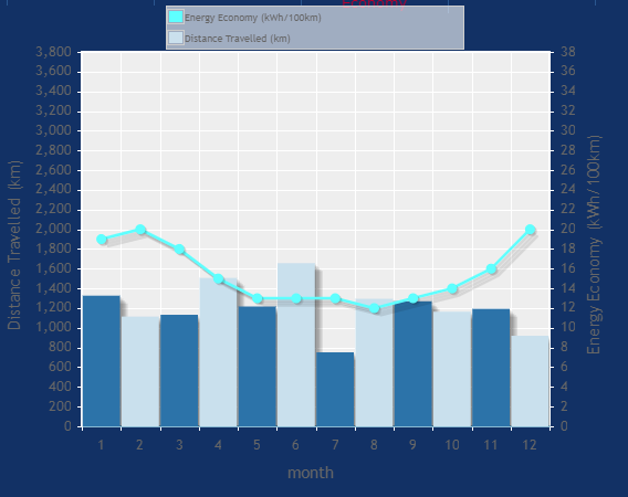

          Panen oma leafi energiakulu per km terve aastaringi.

            Mati, see matemaatika ei klapi sul mitte, juhul kui sa vedelkütust just maja tagusest võsast ise ei villi.
            [ATTACH=CONFIG]18934[/ATTACH]
            ; Kui aga oleks aastaid järjest aastane läbisõit ~75-85 000[km], mis oli minu keskmine üle kümnekonna aasta järjest, sõiduautoga põhitöö kõrvalt! Siis jääks arvatavalt mänguasjast akuauto, kindlasti kasutusest välja!
            viimati muutis kasutaja rainadov; 20 December 2019, 22:56. Põhjus: täiendus
