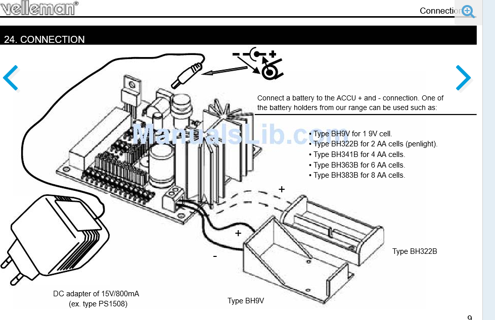

                              Vellemanil täitsa olemas mitme järjestikuse aku laadimiseks.
Name:	Velleman K7300.png
