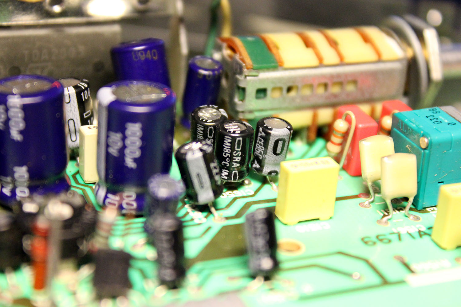

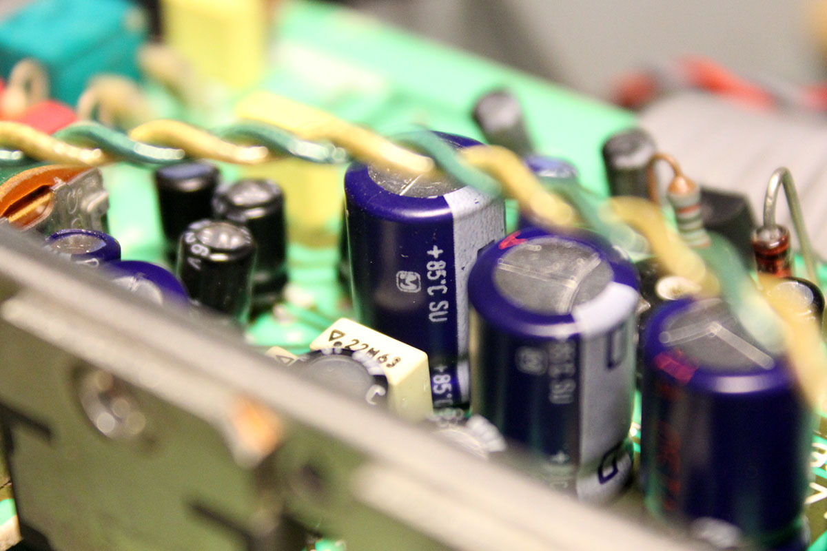

    Tere, plaanis vahetada 35a vanal raadiol kondensaatorid värskemate vastu ja tekkis küsimus, kas erinevad värvid tähendavad lihtsalt erinevat tootjat või midagi enamat, mida peaks teadma? Oomipoest näiteks leiab kõikidele samade parameetritega mustad asemele...
    Tee pilt teise nurga alt, et oleks tootja ja max temperatuur ka nähtav:

      Mõlemal on 85°C

        Sinine 1000uF 10V on Panasonic/Matshushita . Väiksed mustad on segapudru erinevatelt tootjatelt - viimase pildi parempoolne on nt Panasonic/Matshushita.
        Oomipood panasonicut mu teada ei paku. Küsi samaväärset tuntud tegijat.

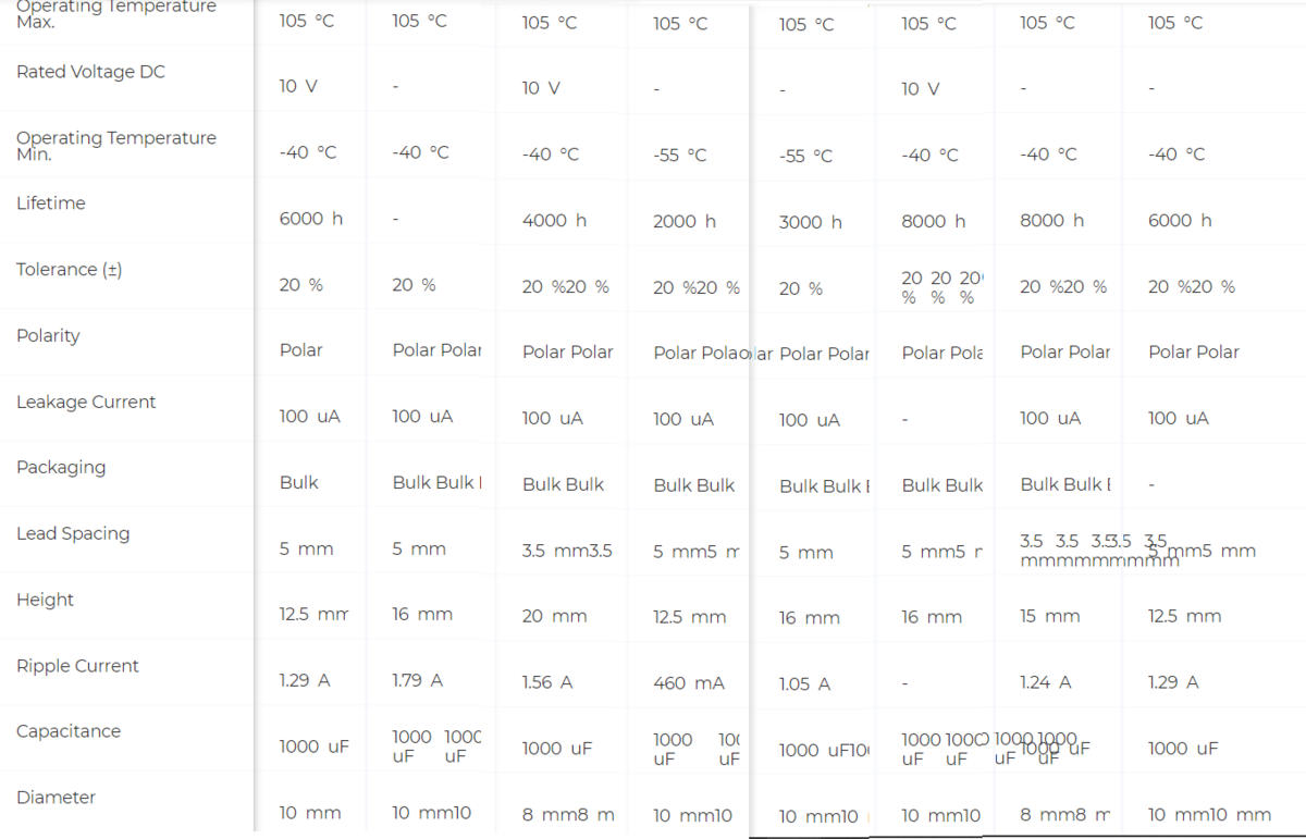

                  Kui Elfa lehel näiteks konkreetset 1000uF10V otsid siis juba ainuüksi Panasonicul on 9 erinevat, töötundide arv ja suurus pole nii määravad praegu aga erinevused on ka ripple currentis...? Lisaks on osadel nime taga kirjas low ESR... Ei tea ju nii täpselt mis makis praegugi on kasutuses...
                  Kui esmapilgul pealtnäha lihtsa asjaga niimoodi deepi minna, siis kokkuvõttes oled sama segaduses nagu pime lesbi kalaturul või nagu oleks just Tammsaaret lugenud - mitte midagi ei saanud aru...
